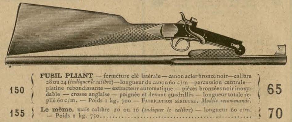

Message  Fra78 le Lun 11 Juin 2018, 07:23
Ce fusil est au catalogue Manufrance de 1910, page 90, mais pas sur le 1900....

Message  EKAERGOS le Lun 11 Juin 2018, 07:32
Fra78 a écrit:Ce fusil est au catalogue Manufrance de 1910, page 90, mais pas sur le 1900....
Quel catégorie d'après vous ? Manu1910
Quel catégorie d'après vous ? 72113
Comme mentionné plus haut de manière plus générale il apparaît sur le catalogue de 1907 ..et certainement de fabrication belge ,mais son apparition doit être bien ancienne d'autant que le système "à clé latérale" est illustré dans le catalogue de 1884 (p35) .

Message  Fra78 le Lun 11 Juin 2018, 07:55
Catalogue Galand 1897 : même système, mais pas même modèle...

Message  Fra78 le Lun 11 Juin 2018, 09:05
On retombe sur la problématique système vs modèle.
En effet, si on parle de système, tous les fusils à verrou seraient en D-2 car le système existait depuis les années 1870 (avec cartouches métalliques), mais la loi parle de modèle, pas de système....

Message  EKAERGOS le Lun 11 Juin 2018, 14:05
Fra78 a écrit:On retombe sur la problématique système vs modèle.
+ "Catalogue Galand 1897 : même système, mais pas même modèle..."
Quel catégorie d'après vous ? 72113  Merci Fra78 je pense que la copie du catalogue GALAND de 1897 règle la question car si la Loi parle bien de "Modèle"..et non de "Système" une analyse juridique est toutefois nécessaire.
Si l' on parle d'une arme militaire pas de problèmes ! Celles ci sont adoptées à une certaine date qui devient celle du "Modèle" qui permettra donc d'établir son classement.
Mais si l'on parle d'armes civiles celà devient plus compliqué car à coté d'armes bien connues et référencées de grands fabricants;par exemple les "Robust"&"Simplex" de la "Manu" sortis tous les deux en 1913; il existe de nombreuses armes  de petits fabricants parfois inconnus ou non identifiés.
Dans ce dernier cas généralement c'est la date du "type" initial qui est retenue (Exemple : les innombrables revolvers belges ou espagnols du tournant du siècle qui sont des copies de "modèles" britanniques ou US qui serviront de base au classement.)
Pour les fusils de chasse lisses c'est encore plus net puisque "autour" de 1900 ce secteur est encore largement artisanal et qu'à l'exception des cas précités de la Manu et assimilés il est impossible de dater précisément un "modèle" particulier....d'ou le recours au "Type" initial.
Démonstration :La Manu a vendu jusque vers 1912 des fusils système Lefaucheux à broche mais aussi à percussion centrale et certains de ceux ci (n°580 par exemple) étaient éprouvés aux poudres "pyroxylées"
(M,J,et T) comme il est indiqué dans le catalogue 1910 (p36)
Qui aurait l'idée de classer en D1 ces vénérables Lefaucheux et selon vous quel est le "Modèle" qui servira de référence pour  la date ?
Les poinçons et autres marquages sur l'arme ne peuvent servir qu'à dater une arme particulière et non son "modèle" nécessairement antérieur
Au pire on peut même invoquer pour ce type d'armes la date des brevets.
