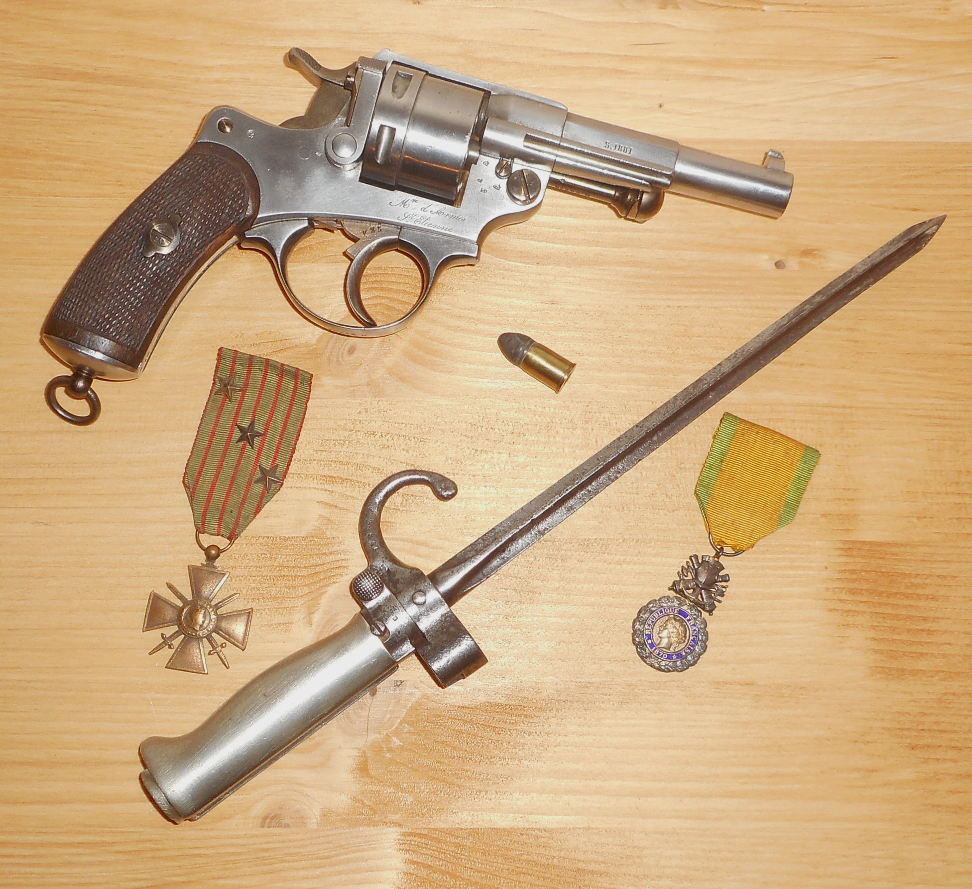

je ne peux pas vous montrer mon beau MAS 1873  car je suis a 1000 km de la maison . il se peut qu'il traine quelque part sur ce forum  Very Happy
mais lui aussi il était brillant comme un miroir de bordel quand je l'ai acheté ,il sortait juste de restauration . je ne le nettoie que avec de l'huile 3 en 1 et les tampon pour démaquiller les bonnes femmes . il est stocké dans une vitrine .
je n'ai trouvé que ces photos qui datent de 2013 dans mon ordi . celui que j'ai vendu est sur l'étagère du milieu .
sur la deuxième photo celui que j'ai gardé .

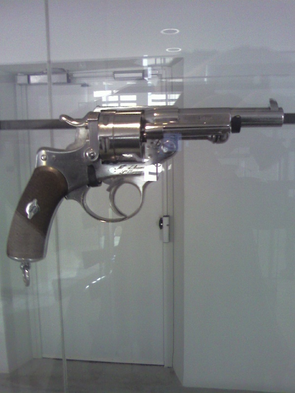

le  73 exposé au musée de l'armée (invalides), est d'une brillance qui en surprendrait plus d'un (à moins qu'il ait été changé depuis ma visite).

Voici celui du musée des armées aux Invalides à Paris (il est aussi sur mon site...)

Message  LP le Lun 11 Juin 2018, 14:39
Voilà celui vu il y a environ 10 ans,  il était très brillant.

Message  tintin le Lun 11 Juin 2018, 20:49
salut  ,si vous avez l'occasion d'aller a melun au musé de la gendarmerie
il y en a un en expo ;c'est une arme de toute beautée ;et je crois qu'il est
estimé  dans les 143000 euros
tintin

Message  tintin le Lun 11 Juin 2018, 21:41
j'ai une photo de la bete mais je ne sais pas comment faire
pour l'inserer ;mais il me semble que sur ce forum il y a aussi
un autre membre qui est aller le voir
mais franchement c'est une arme gravée de toute beauté
tintin
