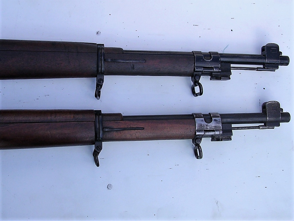

il est possible de raccourcir un garde main de Gew 98 (ou de K98k) pour l'adapter à un modèle 35, c'est d’ailleurs ce que faisait la MAE lorsque la monture de base provenait d'un Gew 98, mais si la monture est neuve là, il y a un petit renflement sur le garde main à hauteur de la charnière de la grenadière, le garde main de Gew 98 transformé est en dessous, le neuf au dessus (voir photo)
DENAMUR- Pilier du forum

merci de ta réponse, j'avoue que même sur la photo il est difficile de constater la différence.
Je m'oriente donc vers l'adaptation du garde main.
