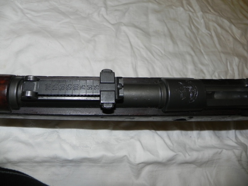

Merci pour ces explications. Le hasard veut que j'aie trouvé il y a 3 ans un de ces mauser "israélien" en .22LR pour un prix indécent dans une vente aux enchères (c'est toujours plus facile quand il n'y a pas d'autre enchérisseur). L'absence de baguette, je n'y avais même pas vraiment prêté attention, dès que l'on sort des armes suisses je suis un débutant et c'est mon premier Mauser... Embarassed
Mauser israélien Dscn5937
La hausse graduée jusqu'à 200 mètres, l'étoile de Tsahal...

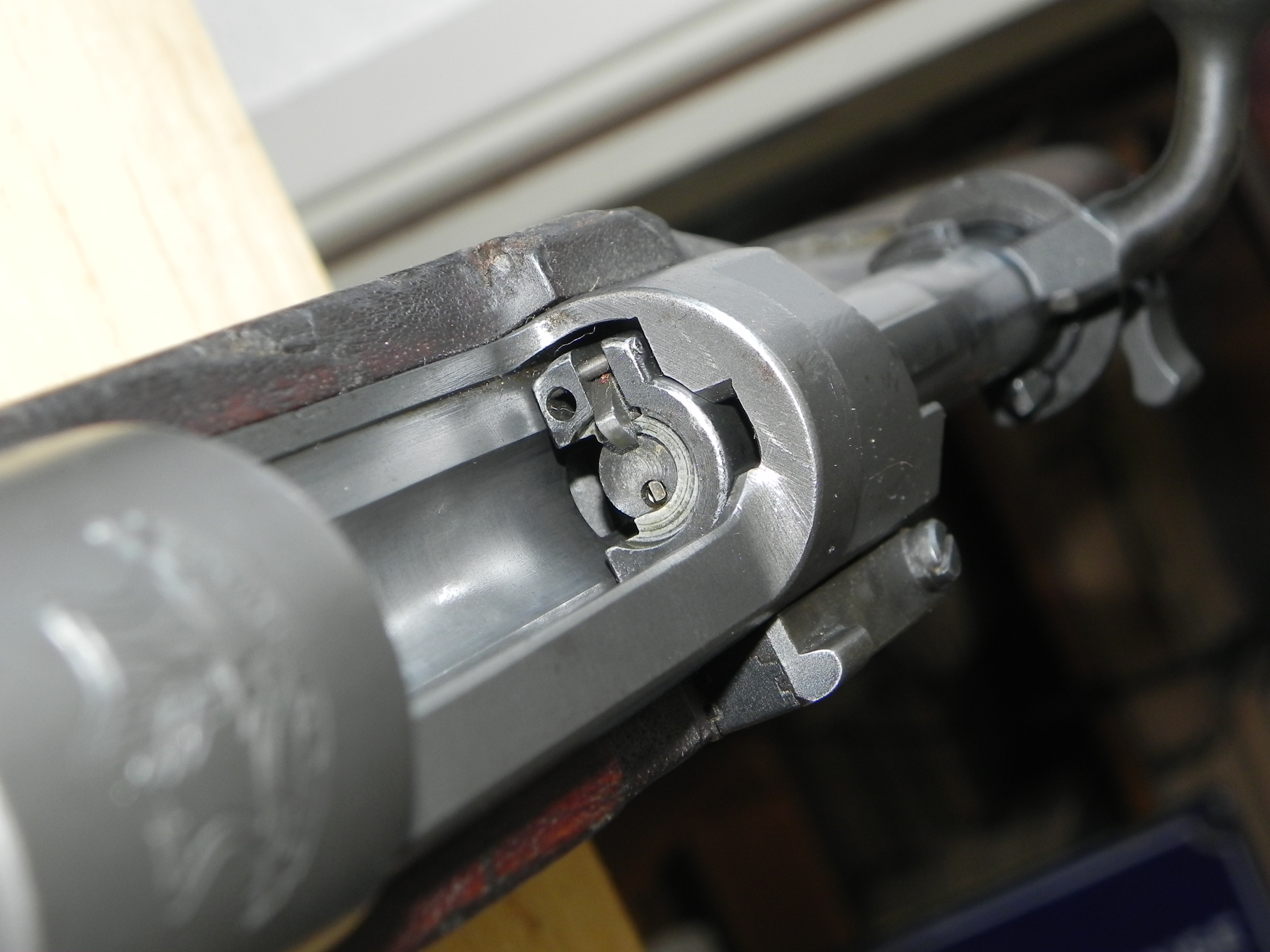

Je serais curieux de voir les modifications apportées pour transformer la culasse en percussion centrale en percussion annulaire?
Serait-il possible d'avoir un petit photo reportage de celle-ci?

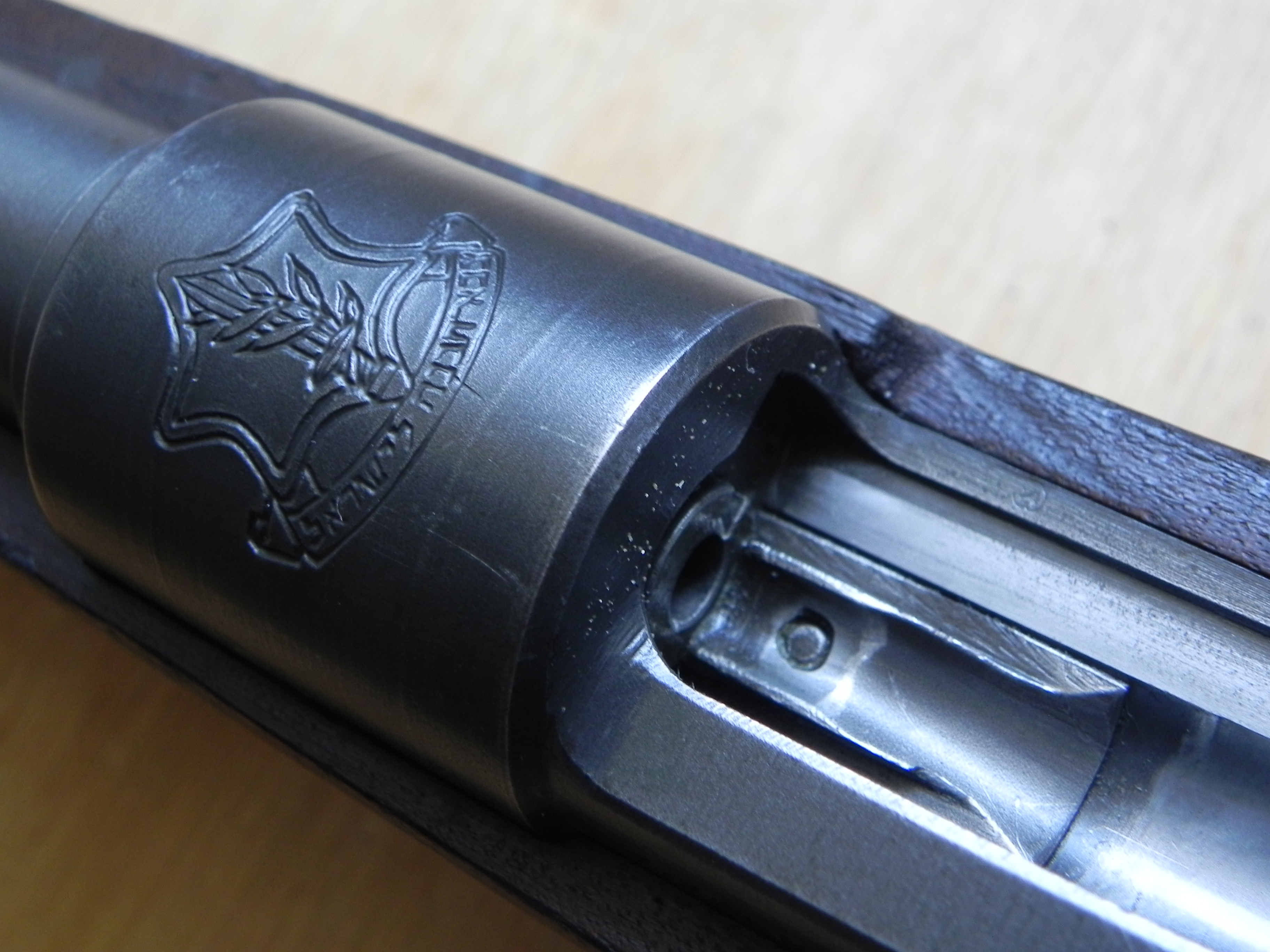

Mon emploi du temps ne me permet pas toujours de le faire dans l'heure, mais ça vient! La culasse me semblait très "pro", avec son percuteur à gauche et l'extracteur à droite, dont le débattement est limité par un axe vertical.
Mauser israélien Dscn7712
Maintenant, il est vrai que les agrandissements laissent entrevoir que la finition n'est pas à la hauteur d'un Schmidt-Rubin par exemple...
Mauser israélien Dscn7710
Mais c'est une arme sympa quand même!  Wink  Les bois sont bien tapés, la bestiole n'a pas été ménagée. Mais on va lui offrir une retraite paisible. Mauser israélien 335982
