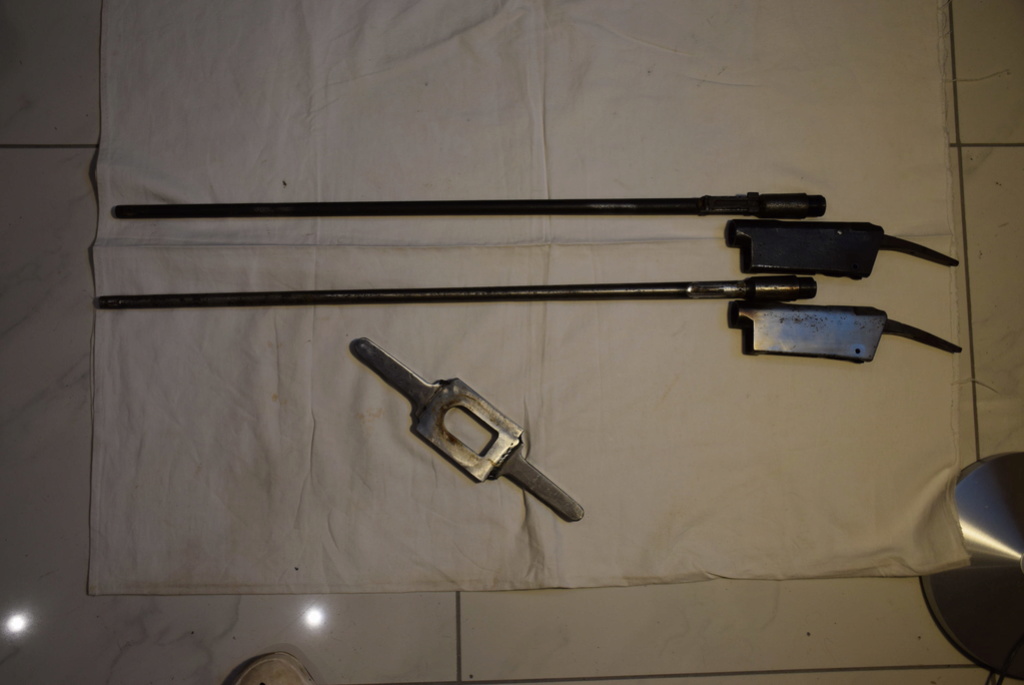

Démontage canon mauser K98 / G98 - Page 2 Dsc_0010
Vu également sur de la mécanique PL ,ou les filetages sont abîmés malgré un coup de chauffe, bon ok de toute façon on jette ,mais ...
Boitier Mauser( sans en avoir fait beaucoup ) j'en ai déjà vu partir un ou deux sans chauffe , juste "en essayant " mais avec un outillage adapté en place , pas dans l’étau avec la clef à griffe ...
Cela n'étant que le modeste compte rendu de ma petite expérience perso , à l'apprentissage avec des pros de mécanique lourde .
Comme l'a dit Piotr , nous avons tous voulu commencer seul avec un (plus ou moins ) désastre à l'issue .
Bon courage pour la suite .

Message  Solitaire du 57 le Mer 13 Juin 2018, 07:59
Verchère a écrit:
Mais le problème de la chauffe, c'est que généralement elle devrait se tenir là où on place le coussinet de serrage du boîtier...
Pour remonter il n'y a généralement pas besoin de chauffer : bien nettoyé et huilé, ça rentre plus aisément.
C’était l'avantage (et le but ) de mon outillage de boitier Lebel (mais réalisable pour d'autres marques de boitier ) , il est glissé juste en arrière du point de chauffe , pas de temps à perdre pour le mettre en place , ajusté pil poil il ne marque pas le boitier , le canon lui est pris au niveau de la hausse (elle est dessoudée )dans un étau à crochet .
Sans chauffe ,qui n'a pas été excessive , je ne penses pas qu'ils seraient partis ....
Pour le remontage , à la main je ne rentres pas plus d'un tiers du filet , j'ai peur de foirer au remontage . J'avais pensé à passer le boitier au four et le canon au congelo , plus huile ???
(mais actuellement je n'ai plus d'atelier ... Embarassed )
A suivre !

Message  Solitaire du 57 le Jeu 14 Juin 2018, 07:29
Verchère a écrit:
Solitaire du 57 a écrit:Pour le remontage , à la main je ne rentres pas plus d'un tiers du filet ...
C'est un peu bizarre, ça ; t'es sûr qu'il n'y a pas un gnon, ou que l'écrou n'est pas aplati ? En général je peux visser à la main sur plusieurs tours (mais des Lebel j'an ai décanonné que 2).
Quand je dit un tiers du filet , c'est un tiers du bouton fileté  Very Happy (je me suis mal exprimé ) Après impossible à la main .
Sur les boîtiers Mauser ,ça allait plus loin sans non plus aller jusqu'au bout , Mais vu la taille des filets , j'avais plus confiance de ne rien abîmer sans chauffe .
Tout est intact , filets du canon et filetage du boitier , grace (j'en suis persuadé ) à cette chauffe rapide en même temps qu'un deuxième opérateur met en tension jusqu'au "clack" libérateur !!! (Et là on est content  Démontage canon mauser K98 / G98 - Page 2 647148)

Message  PRZYBYLSKI le Jeu 05 Juil 2018, 12:58
Démontage canon mauser K98 / G98 - Page 2 113
Démontage canon mauser K98 / G98 - Page 2 211
Démontage canon mauser K98 / G98 - Page 2 311
