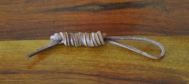

A peu près comme Ithaca en images :
Avec un lacet de chaussure bateau (docksides)
noeud de dragonne us Courro10
On dédouble l'extrémité, il faudra des essais pour trouver la bonne longueur...
noeud de dragonne us Courro11
Premier passage
noeud de dragonne us Courro12
Deuxième passage en croisant le premier
noeud de dragonne us Courro13
On serre fort en descendant
noeud de dragonne us Courro14
On passe dans la boucle du bas
noeud de dragonne us Courro15
On serre en tirant la boucle du haut
noeud de dragonne us Courro16
Avec un peu de patience et un lacet plus long on arrive à faire bien mieux que ça :
noeud de dragonne us Courro17
Bon courage ! noeud de dragonne us 72113
