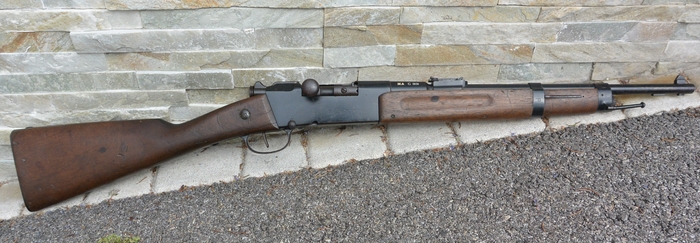

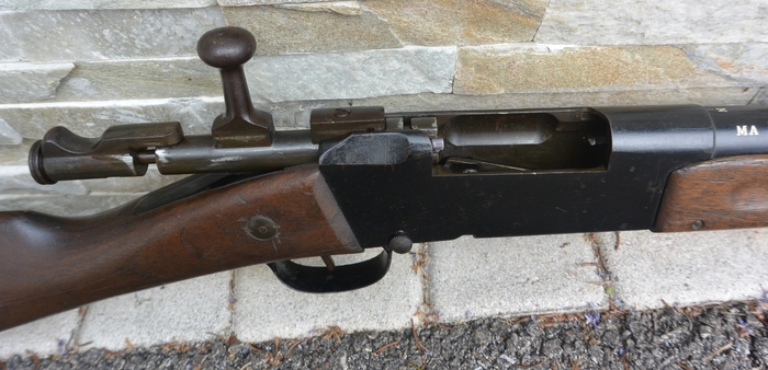

Message  Omahabeach le Sam 12 Mai 2018, 17:39
Bonjour à tous.
Je vous présente mon mousqueton Lebel R.35, daté de 1939, de la manufacture d'armes de Tulles. Toutes pièces et bois (fût et crosse) aux mêmes numéros, ainsi que la culasse qui semble avoir été bronzée ou c'est l'effet de la patine...!!. Le canon à été fabriqué à la manufacture de Châtellerault. Il garde encore en grande partie sa peinture laqué noir cuite au four. Crosse équipée d'une barrette pour la sangle, comme le MAS 36 pour les troupes montées ou motorisées.
C'est une arme très agréable à manipuler qui demande qu'à essayer ces premiers tirs….
Merci de votre visite et de vos prochaines remarques.
Salutations.
Omahabeach

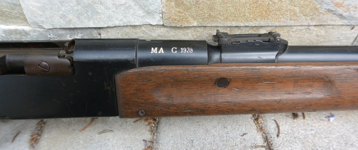

Message  Solitaire du 57 le Dim 13 Mai 2018, 12:22
Plus que de la patine sur la culasse , je pencherais plus pour une phosphatation verdâtre un peu passé . La culasse du R 35 n'est pas blanche , comme également celle du Berthier M 34 . A mon humble avis , à ne (surtout ) pas nettoyer .
@+ salut
Ce qui doit se faire se fait ,ce qui ne se fait pas ne devait pas se faire .....pirat

Message  Omahabeach le Dim 13 Mai 2018, 13:32
Bonjour.
Merci pour cette précision et pour les photos de votre très beau exemplaire de 1939 également!!…..dans tous les cas, je ne comptais pas polir la culasse. Encore merci.

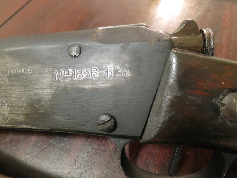

Message  bbl56 le Dim 13 Mai 2018, 14:13
Omahabeach a écrit:Bonjour.
La culasse du mien n'est pas bronzée, garantie non bricolée. Je crois que c'est le cas général, comme les Lebel normaux.
http://armesfrancaises.free.fr/mousq%20Mle%201886M93%20R35.html

Message  Solitaire du 57 le Dim 13 Mai 2018, 15:09
Peut être le fait d'un précédent propriétaire ? Ou encore l'exception bien Française qui confirme la règle ?
Le mien qui est aussi un MAC 1939 est parkérisé partout dessus ,dedans , dehors (sous la peinture noire réglementaire )
Messieurs Huon et Barrellier le précise aussi dans leur ouvrage , "parfois bronzés , généralement phosphatés (sous la peinture noire pour certaines pièces )

Message  Solitaire du 57 le Dim 13 Mai 2018, 19:07
bbl56 a écrit:Le précédent propriétaire du mien n'était ni connaisseur ni bricoleur,  Le mien est à l'origine un 1886 non modifié 93, refait à Tulle. Et dans le livre cité, les photos montrent des culasses polies (pour ceux qu'on peut voir du bon côté).
Les non connaisseurs ,non bricoleurs sont parfois les plus dangereux , j'ai un pauvre Lebel défiguré par un passage à la brosse métallique sur perceuse pour enlever de la fleur de rouille ...
Si la question peux éventuellement se poser (mais j'ai un doute sur l’éclairage) sur l'arme présenté vu de droite (dans le livre en question ) pour moi les deux photos à la page suivante ,culasse ouverte et fermée sont sans équivoque phosphatés et non "patinées" ,tout comme la culasse de celui d'Omahabeach
Au passage ,l'une des photos montre un boitier 1886 R 35 non M 93 comme le tien . Certainement de la recup de pièces détachées neuves en stock plus qu'autre chose .

Message  bbl56 le Dim 13 Mai 2018, 19:33
Le non bricoleur non connaisseur n'y a jamais touché, il est(était...) dans ma famille. Il l'avait juste un peu laissé de côté pendant quelques décennies (au moins six), ce qui fait que mon R35 a un boitier assez oxydé, de même que les deux derniers cm du canon (à cause d'une saloper..e de bout de chiffon censé le boucher). Le mousqueton n'avait plus de crosse, des queues de culasse et de sous-garde tordues dans les 10° et bien rouillés : typique du soldat de 40 qui casse sa crosse avant d'être fait aux pattes. J'ai redressé tout ça et remonté une copie de crosse.
En tous cas, je viens de regarder de plus près sa culasse : dans les coins reculés, et non soumis au frottement du boitier, l'acier est plus foncé, il a donc effectivement été phosphaté dans le temps, mais tout le reste est maintenant métallique, le phosphatage est parti. J'ai appris quelque chose ce soir.

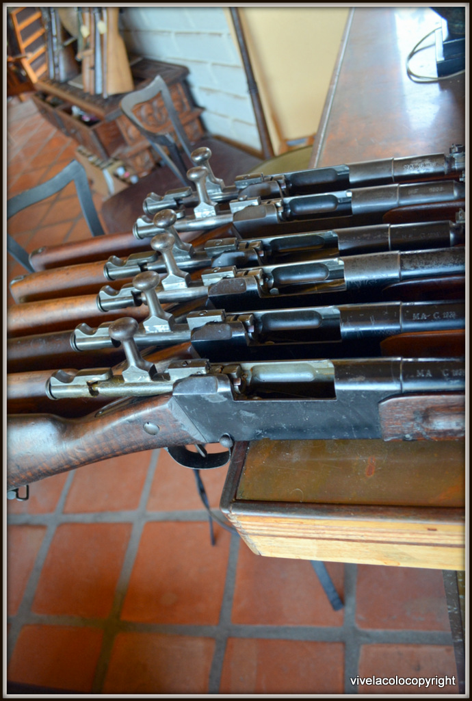

Message  vivelacolo le Lun 14 Mai 2018, 04:48
J’en ai quelques uns de ces R35 et j’en ai vu plus que quelques uns, je n’en ai jamais vu de bronzé. Cela ne veux pas dire qu’il n’y en a pas eu.  D’après mes observations,  la plupart, la très grande plupart  des R 35 a été parkerisée et peinte, les culasses ont été parkerisées sans peinture.
Un autre detail … les ecriveurs de « livres » ne sont pas nécessairement  des experts.
. Ils ne font que répéter, plus ou moins bien, les informations qu’ils glanent sur les forums
La lumiere fait briller les culasses, mais elles sont toutes parkerisées.

Message  bbl56 le Lun 14 Mai 2018, 09:34
Belles photos. Le mien est beaucoup moins beau. Je confirme, j'ai trouvé des restes de parkerisation dans la rainure de l'éjecteur et de part et d'autre du levier de manoeuvre, ainsi qu'un peu sur la tête de culasse. Quelle différence entre parkérisation et phosphatage ?

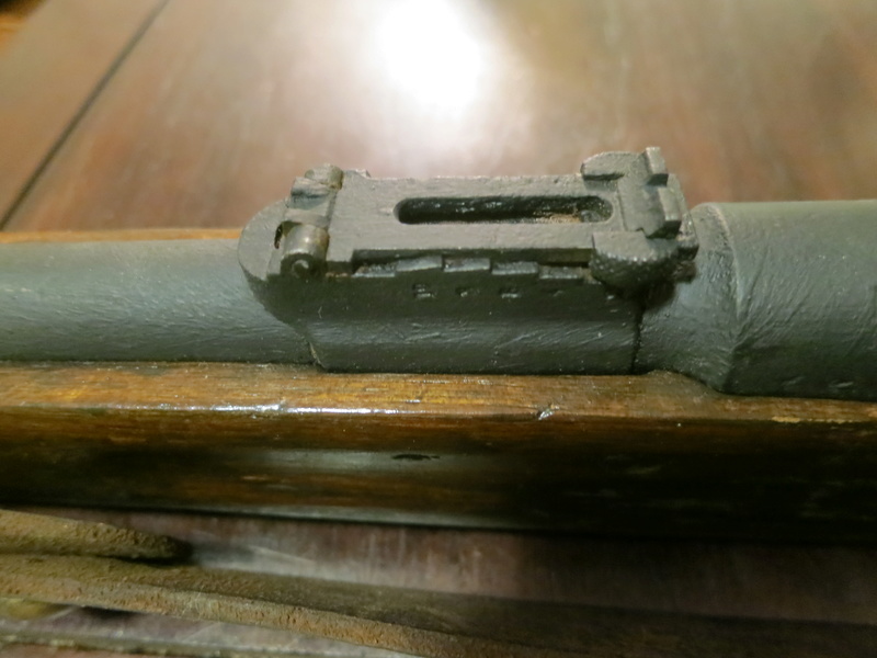

Message  Jeppesen le Lun 14 Mai 2018, 14:34
Le mien semble avoir été littéralement "badigeonné" à la peinture noire ??!!
A tel point que, quand je l'ai récupéré, j'ai eu l'impression que le précédent "propriétaire" l'avait bidouillé...et avait ensuite "poncé" au niveau des marquages pour les faire réapparaitre...?
Serait-ce possible que ce soit la finition "réglementaire" ?  (pas le "ponçage des marquages, bien entendu) , c'est tellement mal fait que j'ai un gros doute !
par contre l'intérieur du boitier de culasse (cuvette de tir) semble mieux "finie"...

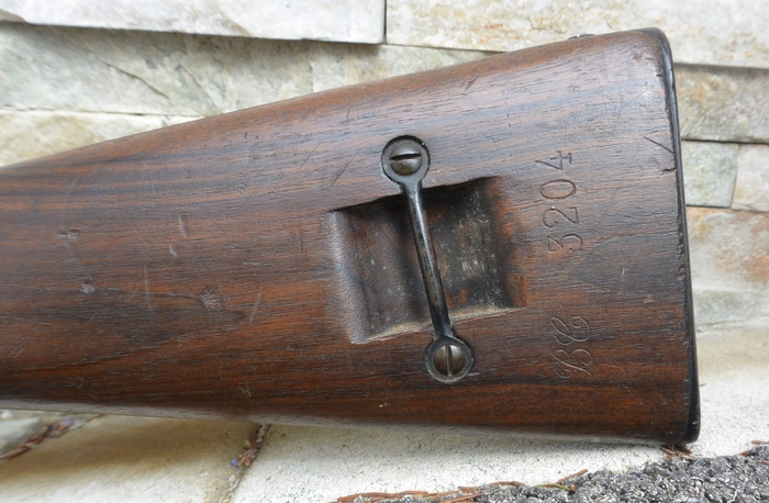

Message  Solitaire du 57 le Lun 14 Mai 2018, 16:09
L'intérieur du boitier est bien verdâtre , phosphaté ,par contre je ne penses pas que la peinture extérieur soit d'origine  Shocked Shocked Shocked !!
Quelques vues du mien ,en comparaison , la peinture n'est pas de première fraîcheur mais je la penses "bonne" , l'intérieur du boitier , l'extérieur sous la peinture
et la culasse sont phosphatées .

Message  Jeppesen le Lun 14 Mai 2018, 16:33
Oui, il a bien meilleur "allure" que le mien !
c'est nettement plus "propre", pas de doute !
Je pense qu'un jour, j’enlèverai ce...."revêtement", pour lui donner un aspect plus convenable...mais peinture "cuite au four" ou phosphatage...pas évident à réaliser soit-même ! geek
Le bois a été également manifestement "vernis"...mais ça c'est plus facile à enlever. Very Happy
Heureusement, du coté mécanique, il fonctionne parfaitement bien, ce qui est malgré tout pour moi, l 'essentiel. Very Happy

Message  vivelacolo le Lun 14 Mai 2018, 20:49
Je me suis mal exprimé… le mot parkérisation est très courant aux US c’est le procédé de phosphatation qui a été adopté presque universellement par les industries. Pour la France le mot phosphatation est plus adapté, quoique dans les années 30 les manufactures avaient testé en même temps que l’offamisation le procédé Parker sur certaines armes qui sont encore marquées PK . ce procédé consistait a phosphater l’armes pour lui donner un finition relativement rêche qui permettait une meilleure adhésion pour la peinture noire, apparemment cuite au four , de la finition.
Une petite photo de quelques produits français phosphatés et peints. La finition des  fusils est bien lisse et semi brillante sur le 92 de la Marine c’est une autre histoire, le jour de la peinture ils avaient du ouvrir pour le peintre quelques tonneaux de rhum.
La culasse du M27 n’a pas été phosphatée et je suis incapable de dire si sur les M27 c’était la règle ou l’exception.
