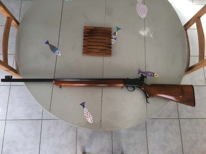

Voilà , ça y est j’ai finis de protéger les bois de la B.S.A. huile de balsin et gomme laqué pour finir.
Petites photos du résultat.

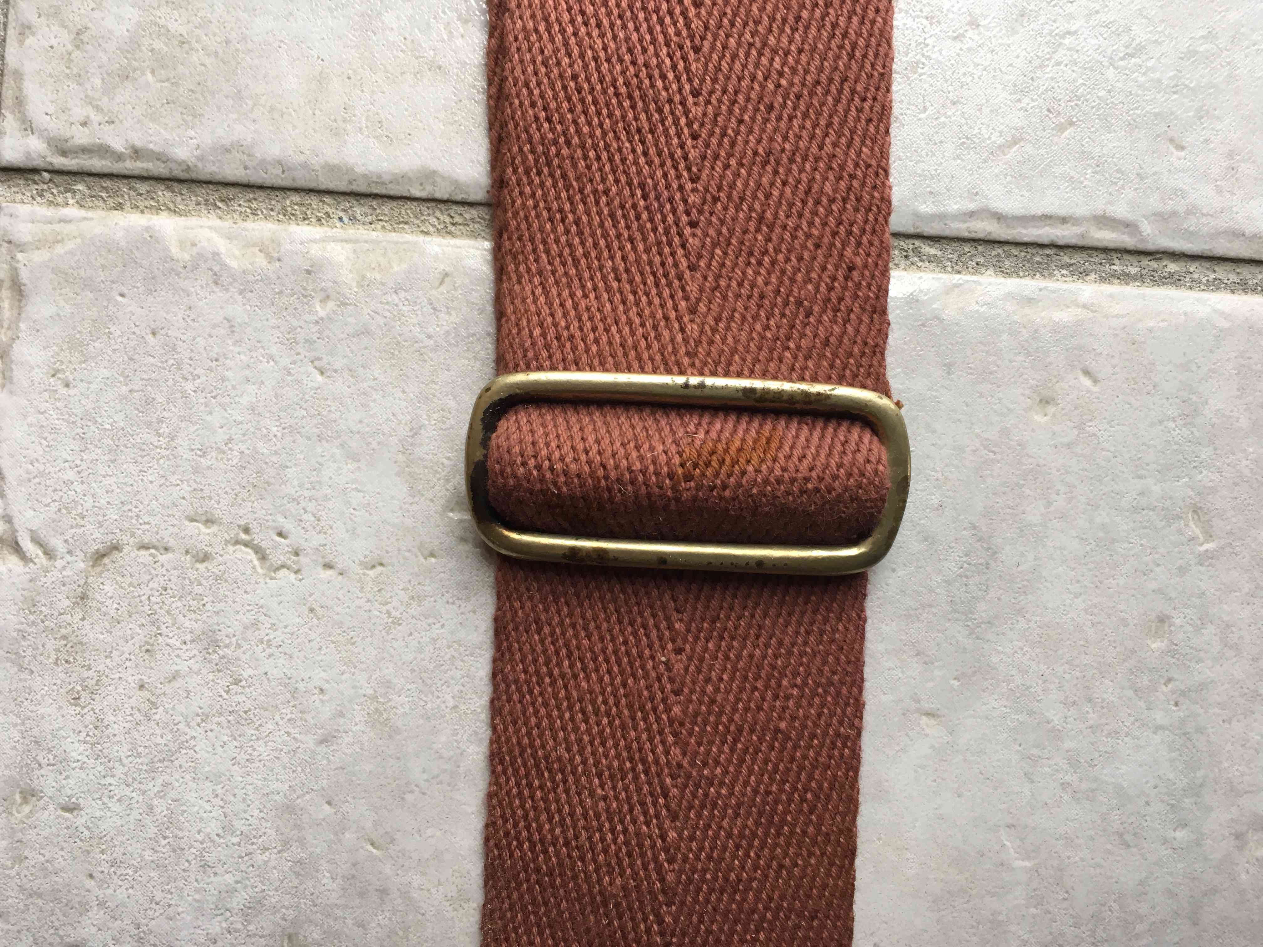

Bonjour à tous, je viens de recevoir ma bretelle, par contre je vais être obligé de trouvé une solution pour la fixer à l’avant. Petites photos

Pour en revenir au sujet, j’aime assez ces sangles en tissus larges , c’est très souple, facilement réglable et très stylé pour l’epoque. Encore une photo pour Bruno , merci à toi!!!

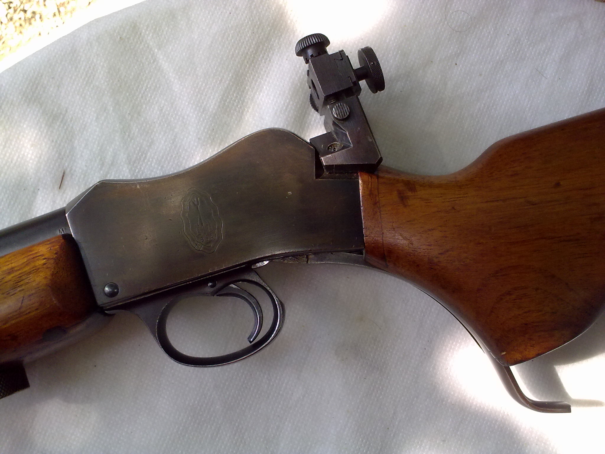

Ce sont de très belles BSA, mais des 12 retrofitées en 12/15, le boitier diffère entre les 2 au niveau de l'embase du dioptre Wink
Une 'tite photo de ma 12/15 :

Message  Laurent C Hier à 20:38
Raf a écrit:
Il y a du travail mais belle model 15, antérieure à la 12/15 Wink
Soit je me méprends sur ce qu'est une BSA 15, soit tu te trompes.
Pour moi, la BSA 15 se reconnaît du premier coup d'oeil par l'arrière de son boîtier, intégrant une queue-d'arronde pour son dioptre dédié.
