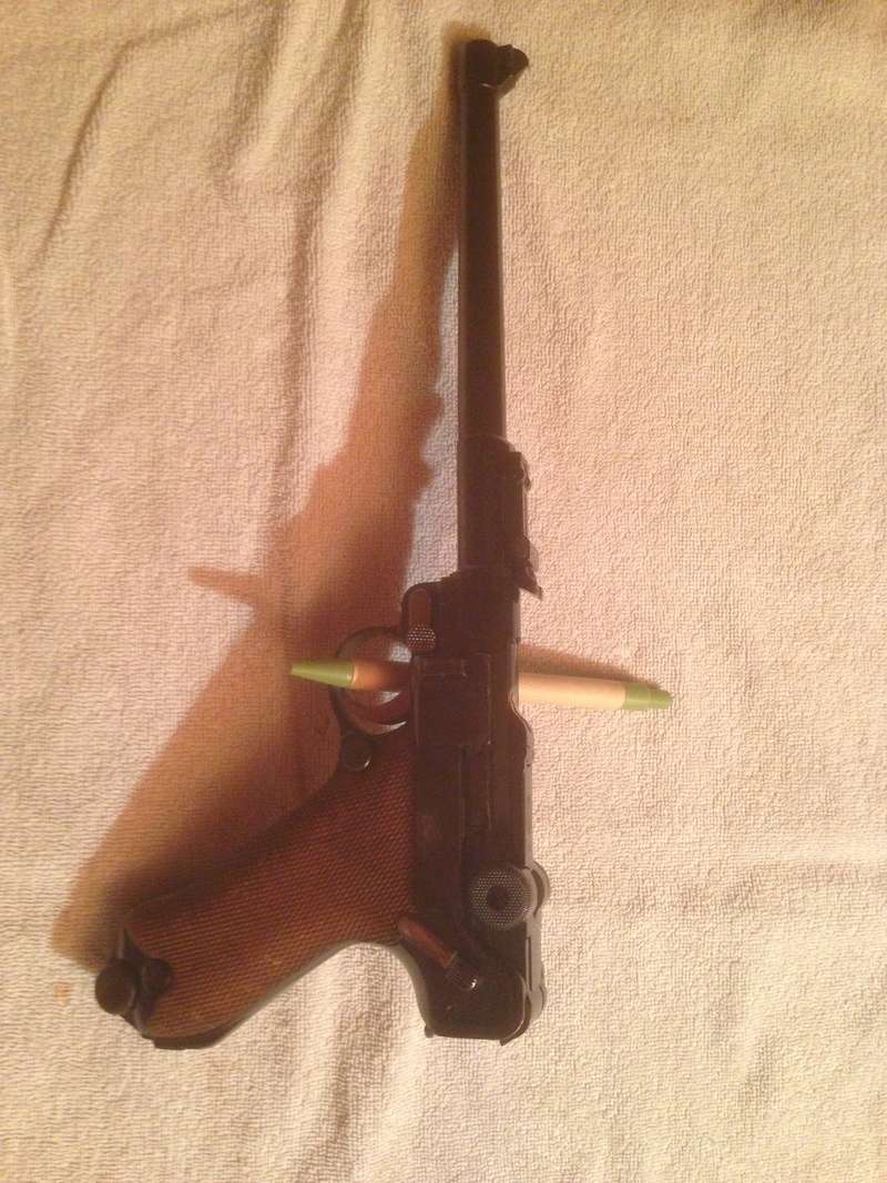

Amis d'ici et d'ailleurs, je viens d'acheter ce luger en 9x19, je chercher des infos, est il un réglo, un civil?
Il n'y à pas de marquage de l'année sur le canon, par contre il est monomatricule et complétement numéroté (pour un civil, bizarre!),
et il posséde une inscription sur l'extracteur "geladen".
Si vous avez des conseils au niveau rechargement "soft" je suis preneur aussi.
Merci pour vos infos et place au photos.Luger... reglo, pas reglo?  Img_0719

Les photos ne sont pas terribles...je vois un modèle d'artillerie de chez DWM. Luger... reglo, pas reglo?  72113
"geladen" en français ça veut dire "chargé".

désolé pour les photos, un modèle militaire ne porterai t'il pas un marquage de l'année sur le canon?

Message  majkejevrosime le Jeu 29 Mar 2018, 23:14
c est vrai que les photos sont degueu...
tu devrais essayer de le photographier sur un fond plus sombre (un plancher ou une table en bois, par exemple), a la lumiere du jour, pres d une fenetre, en allumant en plus la lumiere electrique, et sans flash (et sans souris en peluche)
il n a pas tout simplement ete ponce au niveau de la date, sinon?

Message  le revenant le Jeu 29 Mar 2018, 23:42
majkejevrosime a écrit:c est vrai que les photos sont degueu...
Je ne pense pas, il y aurai un creux, pour les photos on va tenter demain.

Message  winch 95 le Ven 30 Mar 2018, 01:00
c'est peut-être un effet de la  mauvaise qualité des photos, mais j'ai l'impression que le bronzage est trop brillant pour être d'origine. Il a certainement subi un repolissage puis un bronzage au bain qui lui donne un aspect trop poli (pour être honnête).
Quant à l''absence de date sur le tonnerre, c'est peut-être une relime de cette partie qui devait être abimée ou piquée. relimer cette partie ne laisse pas de creux pour qui sait tenir une lime.

Je suis d'accord avec les commentaires précédents: très mauvaise restauration et probablement un modèle LP impérial...Il nous faudrait, outre des photos de l'arme en entier, également des marquages et numéros.

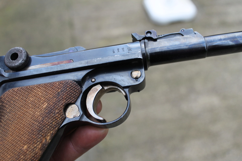

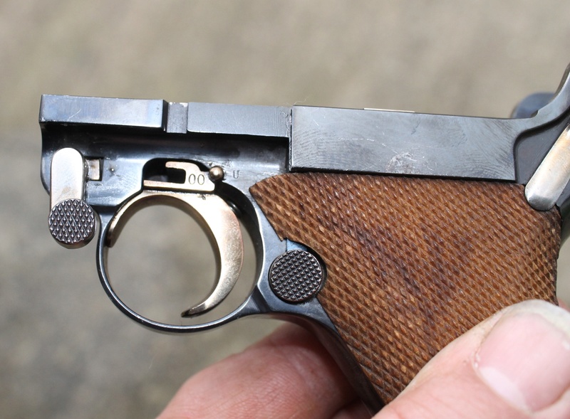

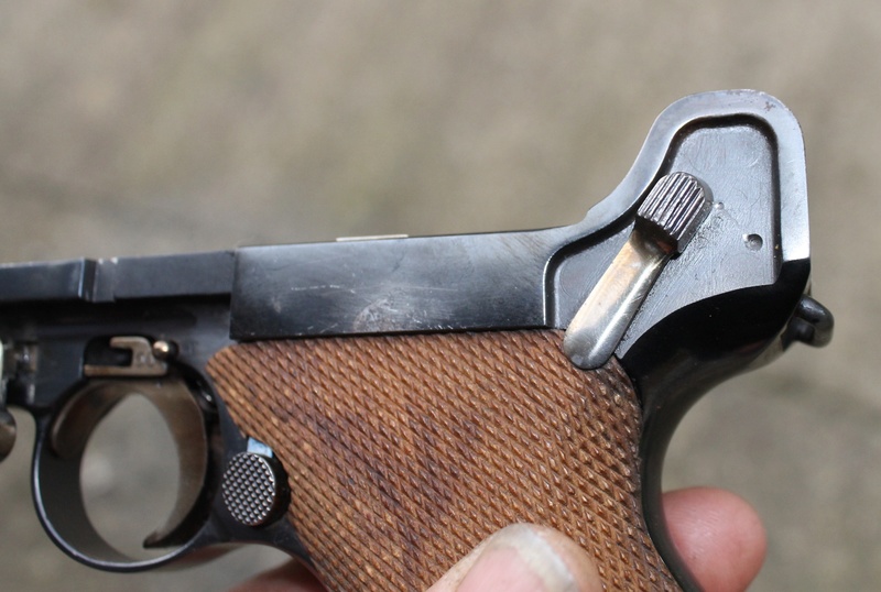

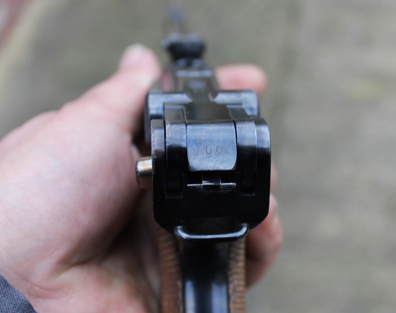

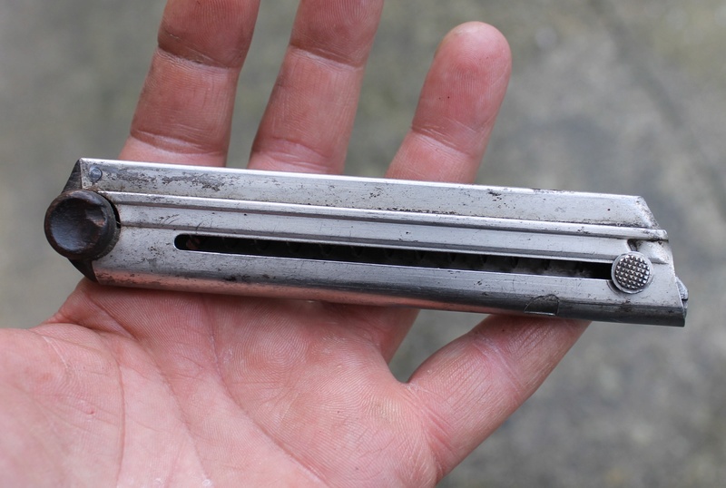

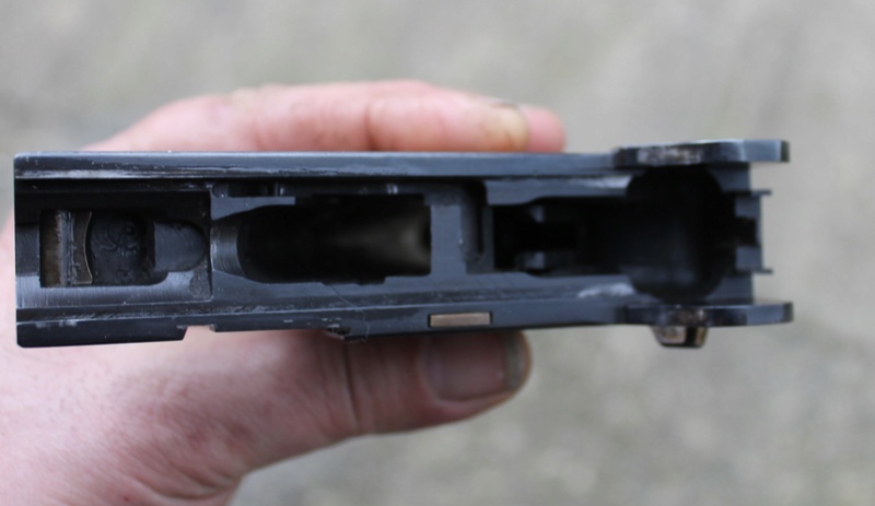

voici la bidouille en question , malheureusement le revenant est revenu un peu tard le soir ,la lumiere etait pas top , mais on voit déja mieux de quoi il s'agit.
Luger... reglo, pas reglo?  Img_0510
Luger... reglo, pas reglo?  Img_0511
Luger... reglo, pas reglo?  Img_0420
Luger... reglo, pas reglo?  Img_0421
Luger... reglo, pas reglo?  Img_0422
Luger... reglo, pas reglo?  Img_0423
Luger... reglo, pas reglo?  Img_0424
Luger... reglo, pas reglo?  Img_0512
Luger... reglo, pas reglo?  Img_0513
Luger... reglo, pas reglo?  Img_0514
Luger... reglo, pas reglo?  Img_0516
Luger... reglo, pas reglo?  Img_0517
Luger... reglo, pas reglo?  Img_0520
Luger... reglo, pas reglo?  Img_0518
Luger... reglo, pas reglo?  Img_0519
voila ,une grosse bidouille ponçée et tout ,je lui ai proposé de le débarrasser pour une bonne bouteille .
j'èspere que vous serez d'accord avec moi clown

Message  kri1942 le Sam 31 Mar 2018, 09:17
Tout à fait d'accord avec toi, horrible restauration avec date et marquages supprimés, l'intérieur de l'arme et la bouche du canon devraient être en blanc etc...

bon alors , blague a part ,personne pour développer ?
c'est bizarre moi , j'ai pas l'impression qu'il ai été meulé ni poncé ,l'etat de surface est superbe , les marquages n'ont pas l'air d'être "légers" le bronzage est trés beau ,je ne peu cependant affirmer qu'il est d'origine.
mais l'impression générale est bonne ,pas de piqures de rouille le canon est vraiment miroir ,j'ai plutôt l'impression qu'il a fait une bonne affaire.
de plus , il fonctionne parfaitement.

Message  lu1900 le Dim 01 Avr 2018, 02:40
Luger de 1917 qui fut limé , marquages assez atténués par la restauration avec un bronzage fusil de chasse pas du tout ds le style d'origine , même le n° devant la gachette est supprimé ou du moins super léger : on le distingue pas , ni sur le verrou !
Un bon shooter , rien pour la collec .
