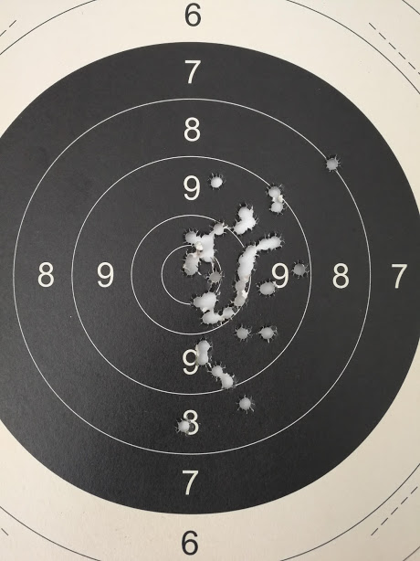

Message  franck13r le Jeu 11 Avr 2019, 14:27
Petit retour d'experience , j'ai presque fini mes 500 ogive en electro cuivré , jetait au depart partie sur du 0.98 g de a0 sur conseil de tireur , puis petit a petit je suis descendu et la je suis a 0.76g , c'est la ou j'ai les meilleur resultat (l'habitude peut être qui commence a arriver ) je fais ce genre de carton a 50m , alors pour comprendre, les 5 en haut a droite (sauf le 7 ca ces ma faute ) son les premiere cartouche , les 5 en bas sauf le 8 (oui encore un coup de doigt ) son le 2 eme lot de 5  , et apres ben le reste ces loin de ce que j'espere ateindre a terme en visé ouverte mais avec en gros 750 cartouche tirer en tout dans ma vie je trouve que ces pas trop mal
7,5X55 SWISS tir reduit - Page 4 Img_20190401_144001-5604dcf

Message  fifi25 le Jeu 11 Avr 2019, 14:48
Si tu veux avoir une ( petite ) idée de tes capacités  ..utilise la 1/2 cible  à 50 m , tu aura ( proportionnellement )  le même visuel que la C200 à 200 m
pour estimer le résultat , ce n'est pas une méthode scientifique , mais ça correspond assez bien à ce que j'ai pu observer : quand on double la distance , on triple les écarts
en clair , un groupement de xx cm à 50 m est à multiplier par 3  à 100 ...
ton groupement ( hors accidents ) mesure environ 5 cm   tu devrais arriver autour de 15 cm à 100  et 40/45 à 200  soit la taille du visuel

Message  franck13r le Jeu 11 Avr 2019, 15:28
Moi ça me va je débute tout juste le tir (1 ans) 15 cm à 100 m je serait content

Message  phh le Jeu 11 Avr 2019, 19:22
franck13r a écrit:Petit retour d'experience , j'ai presque fini mes 500 ogive en electro cuivré , jetait au depart partie sur du 0.98 g de a0 sur conseil de tireur , puis petit a petit je suis descendu et la je suis a 0.76g , c'est la ou j'ai les meilleur resultat (l'habitude peut être qui commence a arriver ) je fais ce genre de carton a 50m (...)
Bizarre cette manie de faire des escaliers descendants............... Quel avantage ? Avoir les signes de surpression tout de suite ? 7,5X55 SWISS tir reduit - Page 4 383119171

Message  franck13r le Jeu 11 Avr 2019, 20:12
Trace de surpression non lol j'avais suivi des conseil donner par des tireur, mais résulta totalement aléatoire, je ne comprenait pas et après discussion avec d'autre tireur en k31 cette fois je suis réparti à 0.74 jusqu'à 0.86 g et ces a 0.76 que j'ai eu les meilleur résulta

Message  phh le Jeu 11 Avr 2019, 20:24
Normalement on fait ça en montant... ¨Procédure décrite dans tout bon manuel de rechargement. Mais bon, chacun fait comme il l'entend après tout. C'est pas ma tronche derrière le fusil. Attention aux voisins quand même, ils n'ont rien fait Very Happy .
Mef' quand même, il n'y a pas vraiment de table officielle avec la A0, la A1 etc... Pour moi 1 gramme de A0 ce n'est pas une charge soft donc surtout pas une charge de départ. Et la A0 est quand même d'un tempérament un peu "volcanique". Donc en procédant de la sorte en descendant tu prends quand même certains risques.... Sans mesure de vitesse, en plus je trouve ça très risqué...
Je me permets de remettre ceci, écrit dans le manuel de Alain F. Gheerbrant. Il le dit mieux que moi...

7,5X55 SWISS tir reduit - Page 4 Empty La GP11 dans un Mq31, c'est du velours! :-)
Message  Jef.ch le Jeu 11 Avr 2019, 23:24
Laurent C a écrit:fifi25, un groupement "correct" à 200m sur la C200, en condition TAR et avec les GP11, ce serait quoi ?
Le 8 ?
Le 9 ?
Salut Laurent,
Content de prendre connaissance de tes progrès et de savoir que ton voyage en Suisse n'a pas été inutile. Wink
Le Mq31 est donné pour un HxL théorique de 11x8 cm à 300 mètres. Ce qui donne environ 7,5 x 5,5 cm à 200 mètres...  7,5X55 SWISS tir reduit - Page 4 335982
Parfois, l'interface sol/arme peut être responsable d'un peu plus de dispersion...
Amitiés,
A+,
le Jef-qui-même-sans-frein-de-bouche-tire-ses-18-cartouches-en-ti-sheurte...   7,5X55 SWISS tir reduit - Page 4 3361380237
