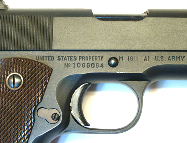

ETUDE COMPAREE
Shocked
1 / S'agissant de la carcasse:
Photos extraites du site: coltautos.com
http://www.coltautos.com/1911a1ci_1066064.htm
1911A1 US&S - UNION SWITCH & SIGNAL - Caractéristiques - Page 2 1911a113
1911A1 US&S - UNION SWITCH & SIGNAL - Caractéristiques - Page 2 1911a116
1911A1 US&S - UNION SWITCH & SIGNAL - Caractéristiques - Page 2 1911a114
1911A1 US&S - UNION SWITCH & SIGNAL - Caractéristiques - Page 2 1911a115

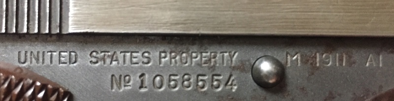

Ci-dessous celui objet du post
1911A1 US&S - UNION SWITCH & SIGNAL - Caractéristiques - Page 2 Img_5736

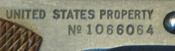

Face droite:
On voit clairement que le numéro de série est positionné à l'identique
- "N°" positionné sous le "A" de "STATES", légèrement décalé vers la droite.
- le dernier chiffre du numéro de série finit sous le "Y" de PROPERTY
- le chiffre "4" est légèrement courbé sur son dessus
- le "Y"  du ARMY est caractéristique (barre du Y plus large en haut à droite)
- le numéro de série 1058554 ne fait pas partie des doublons produits par Colt, donc impossible que ce soit un carcasse Colt.
Face gauche:
- les lettres du contrôleurs sont en tous points les mêmes, ainsi que le cercle pas complètement fermé.
- l'absence de "P" est conforme avec le NS

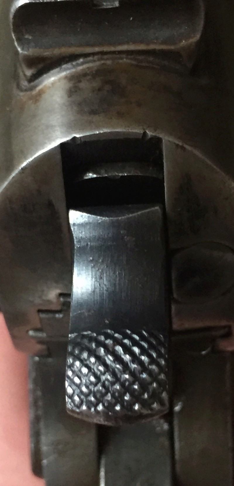

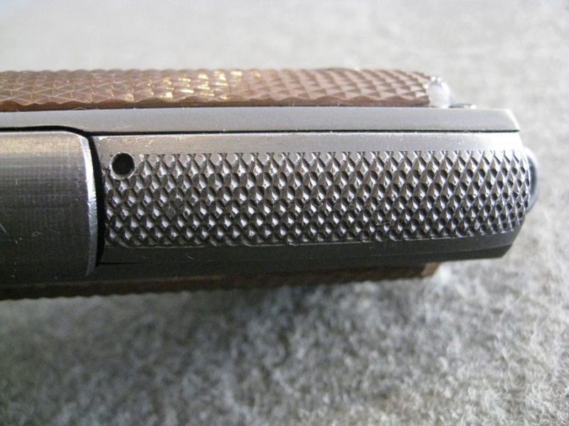

5 / S'agissant de l'arrière de la poignée pistolet
En diamants comme ci-dessous
1911A1 US&S - UNION SWITCH & SIGNAL - Caractéristiques - Page 2 Swforu12
En conclusion, ils sont identiques.

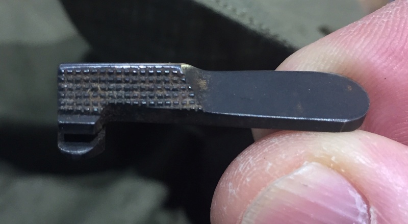

6 / arrêtoir de glissière et sur le canon: non conformes.
7 /détente : conforme (polie), cf photos ci-dessus
Elles sont identiques.

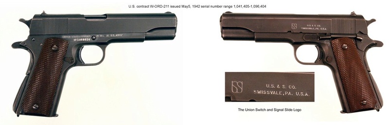

1911A1 US&S - UNION SWITCH & SIGNAL - Caractéristiques - Page 2 Empty Encore un avec sa glissiere caractéristique
Message  manu03 le Mar 13 Mar 2018, 22:37
Oui elles sont belles ces bestioles !!!
http://www.icollector.com/U-S-Property-marked-Union-Switch-Signal-Model-1911-A1-semi-automatic-pistol-45-caliber-5-ba_i27921742
1911A1 US&S - UNION SWITCH & SIGNAL - Caractéristiques - Page 2 462a11101911A1 US&S - UNION SWITCH & SIGNAL - Caractéristiques - Page 2 7d269010

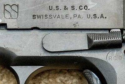

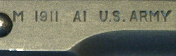

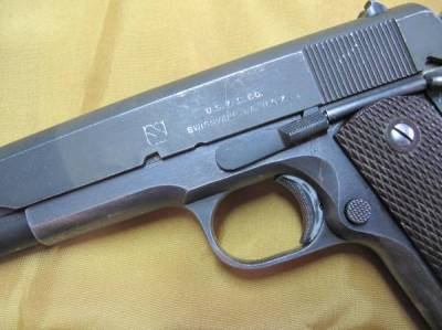

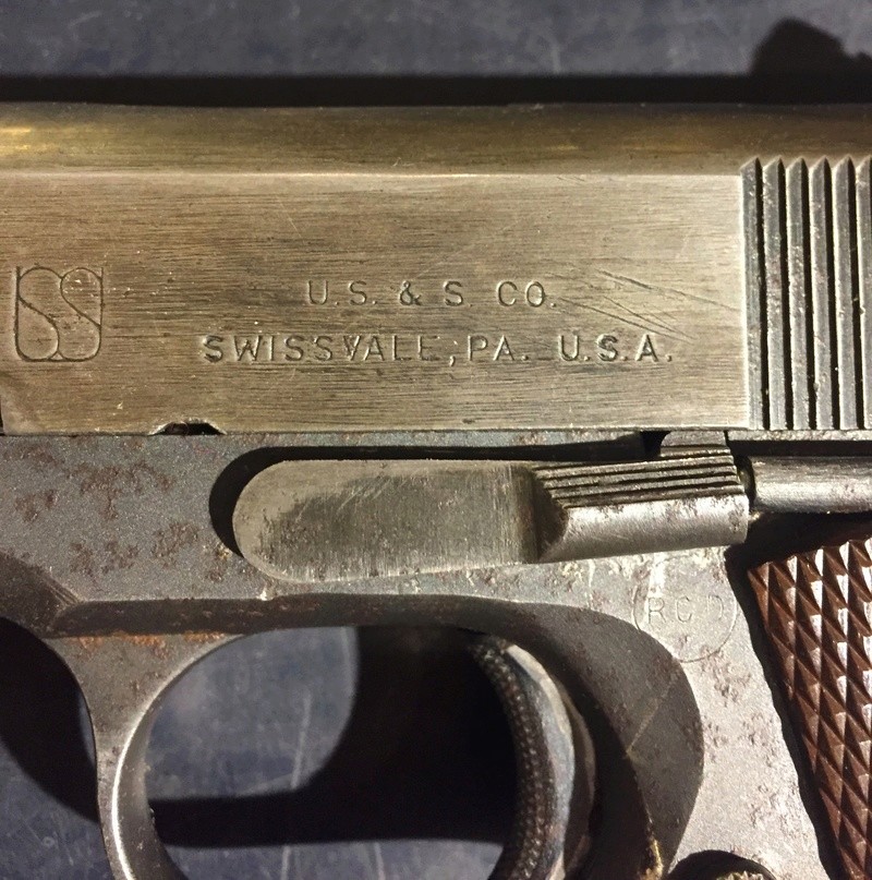

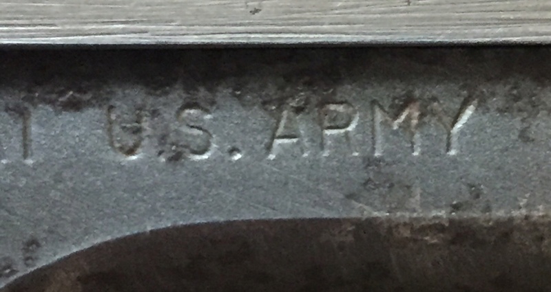

Message  manu03 le Lun 26 Mar 2018, 18:30
1911A1 US&S - UNION SWITCH & SIGNAL - Caractéristiques - Page 2 B22d6710
1911A1 US&S - UNION SWITCH & SIGNAL - Caractéristiques - Page 2 50612610
1911A1 US&S - UNION SWITCH & SIGNAL - Caractéristiques - Page 2 100f8510
1911A1 US&S - UNION SWITCH & SIGNAL - Caractéristiques - Page 2 3d2fd710
1911A1 US&S - UNION SWITCH & SIGNAL - Caractéristiques - Page 2 Cf206c10
1911A1 US&S - UNION SWITCH & SIGNAL - Caractéristiques - Page 2 6569e010
1911A1 US&S - UNION SWITCH & SIGNAL - Caractéristiques - Page 2 B14a7110
1911A1 US&S - UNION SWITCH & SIGNAL - Caractéristiques - Page 2 9ced2c10
1911A1 US&S - UNION SWITCH & SIGNAL - Caractéristiques - Page 2 4dfd1510
1911A1 US&S - UNION SWITCH & SIGNAL - Caractéristiques - Page 2 F5b62810
On constate donc le « Y » d’army caractéristique avec sa barre droite, le « 4 » légèrement cintré.
L’arretoir est quadrillé et l’arriere de la poignée en pointe diamant.
Le canon est un colt WW2.
Les plaquettes sont conformes.
Explication s’agissant du « SWISSVALE, PA. U.S.A. » avec lettres plus appuyées (en caractère gras): ces marquages étaient réalisés avec une matrice en forme de roue. La pression était toujours plus importante sur le début du marquage et sur sa fin .
