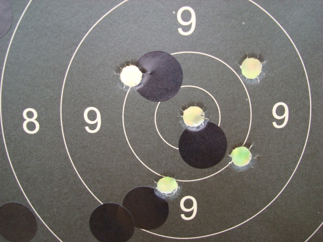

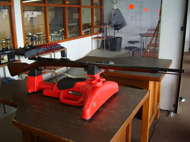

Ca y est, j'ai pu enfin me rendre ce matin au stand 100m de Belloy en France pour tester le Werndl à cette distance.
Au niveau de la munition j'ai, depuis mes premiers essais, apporté une modification de la charge de poudre.
J'ai porté la charge à 2,75 g de Suisse 2 ald des 2,5 g précédemment utilisés afin que la charge parvienne en haut de l'épaulement.
De même et par voie de conséquence, le complément de semoule est passé de 1 CC à 0,5 cc.

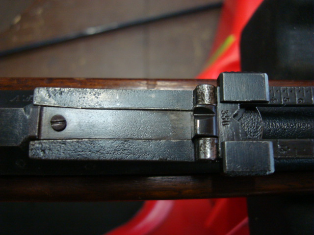

J'ai débuté la séance par quelques tirs sur un vielle cible pour définir le réglage de la visée. Cela m'a permis de constater que le réglage de la hausse au plus bas utilisé pour le tir à 50m ne nécessitait pas d'être ajuster pour le tir à 100m.
Et même pour pouvoir centrer les tirs il m'a fallu prendre la visée à mi distance entre la bas du visuel et le bas de la cible.
Ces constatations faites, j'ai alors accroché une cible neuve pour débuter mes tests du Werndl à 100m par séries de 10 tirs.
Ces séries ont été réalisées en position tir couché et à la bretelle.
1ère Série:
1er Constats:
Bon la maîtrise de la visée n'est pas encore là !
Avec en plus deux grosses fautes du tireur dans la zone du "6" à 9 heures.
Avec deux "6", un "7", quatre "8", deux "9" et un "10", cela donne un total de 79/100 points.
2 ième Série:
Constat: 10 tirs réalisés et 12 trous dans la cible  scratch
En fait en vérifiant la photo de la précédente série, j'ai pu me rendre compte que 2 pastilles de celle-ci ont été décollées par deux des impacts de cette série.

A l'arrière nous avons une hausse à feuillet coulissant plus évoluée qu'il n'y parait au premier regard.
Pour mes premiers essais à 50m sur C50 je me suis orienté vers une munition "moderne" avec de la PSF, 1.1 g de A0 et des projectiles électrocuivrés H&N de 350 grs.
Ce chargement doux permettra également de fireformer les étuis Bertram tout neufs.
Ces premiers tirs ont été réalisés en position couché avec un appui avant non visible sur la photo.
Voici ce que cela a donné:

Ceci étant précisé, le test à 50m sur C50 en position couché avec appui avant peut débuter.
Bon, la course de la détente est toujours aussi longue avec aucune indication avant le départ du coup, la sensation est vraiment désagréable. Ceci ne permet pas d'assurer de bons lâchés bien réguliers.
Après quelques tirs "d'échauffement" pour voir, j'ai pu constater qu'il faut prendre une nouvelle fois la visée au niveau du bas du carton pour centrer en hauteur les impacts. Par contre au niveau latéral, ceux-ci sont nettement décalés sur la droite.
Malgré cela je décide de maintenir ma prise de visée à l'aplomb du visuel et de ne pas faire de contre-visée pour réaliser une série de 10 tirs.

L'importance du décalage sur la droite des impacts à 50 m'interpelle, aussi je commence à inspecter les organes de visée. Et là je découvre un bug.
Le cran de mire de la hausse présente un jeu, et en y regardant de plus près je constate deux choses:
* le cran de mire est fixé par une petite vis qui s'est desserrée
* ce fameux cran de mire est de plus monté à l'envers avec un décalage du "V" vers la droite. D'ailleurs il n'est pas en ligne avec le "V" situé au bas du feuillet de hausse (lui même plutôt légèrement désaxé sur la gauche. (voir photo ci-dessous)
Je décide donc de faire tourner de 180° le cran de mire, provoquant ainsi un recalage du "V" vers la gauche, et de bien serrer sa petite vis de fixation.

Lors de la précédente séance de test j'avais constaté que le cran de mire avait été mal remonté par le précédent propriétaire.
Pour comparaison ci dessous le cran de mire tel qu'il était monté avec le "V" décalé sur la droite:
Ci-dessous le cran de mire monté dans le bon sens avec le "V" décalé sur la gauche.
Et ci-dessous une autre position de la hausse dépliée vers l'avant que j'ai découvert. Cette position est dite "de but en blanc"
C'est cette position de hausse que je vais également tester aujourd'hui, car elle est normalement prévue pour des tirs à plus courte distance.

Avec deux "10" et un "9" c'est plutôt encourageant.
Je décide d'utiliser les 5 dernières cartouches disponibles pour refaire une série, toujours avec appui avant, avec la hausse remise en situation classique repliée vers l'arrière.
En réalisant le même jour dans les mêmes conditions avec le même point de visée ces deux séries m'a permis de constater les écarts en cible provoqués par ces deux positions de hausse : classique et de but en blanc. Cela correspond à environ 7,5 cm à 50m.
Avec un peu plus de prise en main de l'arme par le tireur, et un meilleur système de détente, ce dernier groupement permet de constater que les groupements se resserrent de façon plutôt intéressante malgré le flyer décalé sur la droite dont l'origine est pas clairement déterminée.

Le premier tir, de flambage a donné un impact dans le "4" à six heures, puis les 4 tirs suivants ont donné les 4 impacts formant un carré dans le visuel décalé sur la gauche.
Série 2, toujours avec 1 g de A0 mais avec la hausse en position de but en blanc:
Avec la même prise de visée au niveau du bas du carton, les impacts sont logiquement plus bas avec cette hausse et eux aussi sont décalés sur la gauche.
Le Groupement est un peu plus large que celui obtenu précédemment avec la hausse en position classique.
Passons maintenant à la Série 3 avec 0,95 g de A0 et la hausse classique:
Ah ça devient pas mal, avec un H+L = 2,5 + 4 cm le groupement est plutôt sympa  Very Happy
Sinon il est un poil plus bas que son homologue à 1 g et toujours décalé sur la gauche.
Passons maintenant à la Série 4 avec 0,95 g de A0 et la hausse en position de but en blanc:
Même constat, avec cette charge de 0,95 g le groupement est plus serré que celui réalisé en série 2.
Par contre pas de décalage en hauteur entre le groupement à 1 g et celui à 0,95 g.
Au final ce test a permis de confirmer que l'abaissement de la charge de 1,1g à 1 et surtout 0,95 g a été grandement bénéfique.
Cela m'incite également à poursuivre ces essais avec 0,90 et 0,85 g pour voir si il est encore possible de faire mieux que le groupement obtenu de 4 cm + 2,5 cm avec 0,95 g.
