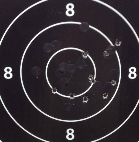

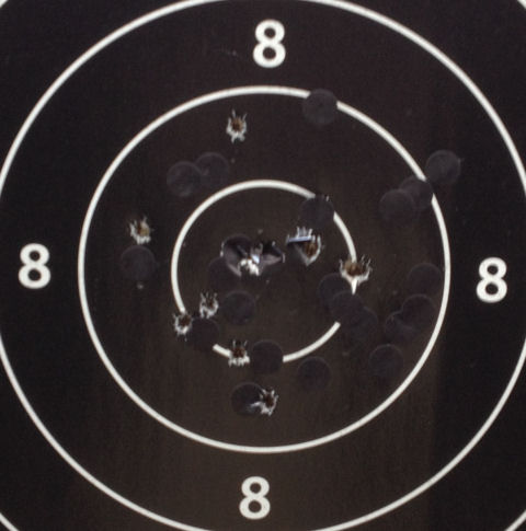

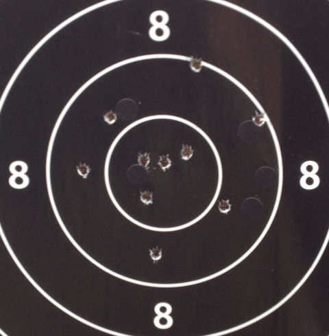

Le 30-284W est ce que cela marche ?
La réponse sur 3 series à 200m, couché avec veste USMC et bretelle de tir
94/94/97 (le second carton j'etais un peu à droite, j'ai recliqué)
Arme : K31 rechambré en 30-284W
Douille : 284W Winchester elargie à .30
Amorces : RWS
Balle : 155 grains Lapua non triée
poudre : RS60
Amorces : RWS
poudre : RS60
