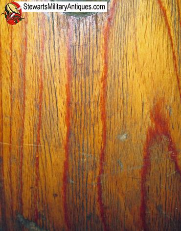

La crosse est en lamellé collé avec plaque de couche plate. Le bois est exactement comme celui-ci :
Cependant, il n'y a visiblement pas de marquage sur les endroits indiqués (photo wikipedia)
Aucun marquage apparent sur la crosse, et le coté gauche de la chambre (désolé si ce n'est pas le bon terme)
J'ai vu sur d'autres Kar qu'il y avait des marquages à ces endroits là : Numéro de série sur le coté gauche de la chambre, et affectation du fusil sur la crosse (armée de terre, air ou marine)
Savez vous de quel bois était les code 237 de 1939? Si les marquages semblent cohérents ou si il manque effectivement des marquages?

Sur ta photo de la crosse Stewarts Military, on voit qu'il y a des marquages assez passés, mais ils sont là ...
Dans la zone indiquée par ton carré, on doit trouver, en partant de l'œillet de démontage, dans l'ordre :
- un aigle (Weimar ou aigle/Swastika) très près du haut de la lettre (Swastika entrant entre les branches dans le cas du "H")
- la lettre de l'arme (en général le "H" du Heer)
- un aigle plus grand (Weimar/WaA214 ou aigle/Swastika/214)
- un aigle plus petit que le précédent (Weimar/WaA214 ou aigle/Swastika/WaA214)
Les crosses sont en lamellé-collé.
