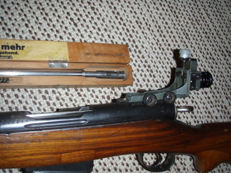

Par ailleurs, en photos ci-dessous, que pensez-vous de l'objet vendu pour  << Tunnel pour K 31 >> ?? scratch scratch
Si je garde ma hausse, ça pourra m'aider ? Il ne manquerait pas un disque intérieur .
Merci d'avance !

Re: VOTRE AVIS SUR UN OEIL THON SIOUPLAIT
Message  MIMIBOURGUIGNON le Sam 18 Nov 2017, 12:04
Désolé pour ces clichés publiés en TROP d'exemplaires !!!  affraid
Je supprime pourtant quand je me suis planté, mais ça revient ... usm16 usm16
J'étudie, j'étudie ! Excusez-moi tous ! study study
Message  Verchère le Dim 19 Nov 2017, 05:29
Le problème c'est pas le trop d'exemplaires, c'est qu'on n'y voit rien du tout...
Le tunnel W+F s'accroche par dessus le guidon (c'est finement usiné sur mesures), et contient si je me souviens bien un guidon droit, comme celui de la photo.
La fixation du dioptre, c'est difficile à décrire : 2 griffes fixes prenant sous le canal de la tige de manoeuvre, une contre-griffe formée par un simple coin s'engageant au dessus, dans le décrochement destiné à passer le pouce quand on charge les cartouches, le coin étant serré par un écrou moleté. Cette pince est prolongée d'une tige remontant sur l'arrière de la boîte de culasse, s'y appuyant légèrement, et portant la masse du dioptre...
Je pense que mon explication est parfaitement incompréhensible... Tout comme la première fois que je l'ai vu il m'a paru incompréhensible que ce truc veuille bien tenir en place, et même résister au choc du recul, autant de fois qu'on veut. J'ai repris cette disposition pour fabriquer (à la scie et à la lime) un support de lunette, mais j'étais toujours aussi incrédule et aux premiers tirs j'avais assuré la lunette avec une cordelette...
J'ai bien une photo du dioptre W+F sous 3 angles de vue, mais elle est un peu grosse et si je réduis la définition on risque de perdre les détails utiles à la compréhension du mystère.
Honnêtement, ce montage il faut le voir pour le comprendre !

Alors...
Message  Jef.ch le Dim 19 Nov 2017, 14:15
Le dioptre W+F s'accroche sur le bord de la fenêtre d'éjection côté droit. C'est finement usiné, mais ça tient:
Il existe différents inserts de guidon pour les W+F, mais ce ne sont pas des dimensions standards et il est difficile de se les procurer:
C'est un peu plus facile si on part sur du matériel plus largement diffusé, comme les Anschutz:
Dans ce cas, on trouve même des iris réglables (Gehmann ou autres).
Un porte guidon seul n'amène rien rien sans dioptre. AMHA, soit on a un K31 et on prend du W+F, soit on a un 11 et on installe un rail et un Anschutz.
Même si dans ce domaine j'ai déjà vu des panachages, pour avoir un dioptre W+F avec oeilleton et iris réglables.
Bonjour et merci Verchère pour les efforts déployés. salut Ca doit effectivement pas être simple à expliquer ... study
Pour les photos, ce sont celles de l'annonce, donc je ne fais que transmettre.
Le vendeur en veut 60 euros. Ca m'apportera quelque chose sans le dioptre ? Question Ca m'aidera vraiment avec la seule hausse réglementaire d'origine ? Suspect
Merci. Cordialement.
