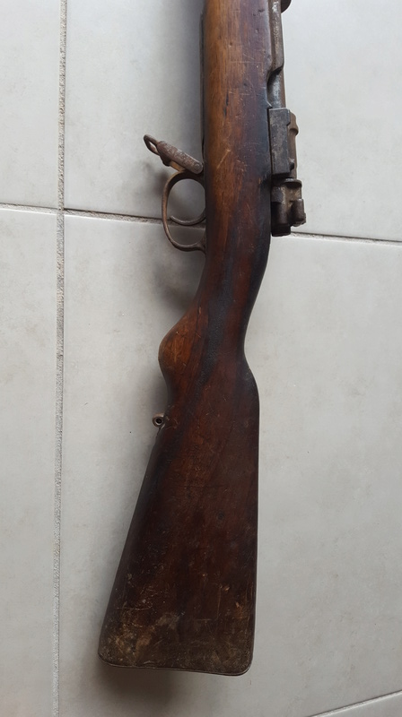

je ne peux m’empêcher de vous présenter mon nouvel ami ! Il vient juste de sortir de son grenier en Lozère (pas par mes soins) et je n’ai pu le laisser à son triste sort.
Bon il y a du travail
mais avec de la patience ...
1ere étape rdv prit avec mon armurier pour la déclaration
2 eme étape : faire un point sur son état et commencer par un léger nettoyage à la laine d'acier triple 000 et du WD40 pour voir apparaitre les marquages.
Il en ressort qu'il n'est pas en si mauvaise état.
Le bois est juste sale et je pense qu'il ressortira bien.
Le fusil est au même numéro sauf la culasse
Son canon n'est pas miroir mais en bon état avec de belles rayures
L'arme est régimenté (si quelqu'un peut m'en dire plus sur son affectation ?)
Petite question: le battant placé sur le pontet pour la bretelle c'est pour la position d'assaut ?
Sinon je suis preneur de conseils pour la restauration (douce , je ne veux pas du neuf) quelles parties bronzées et polies ? Pour le bois l'huile de lin ? Les parties métalliques le triple 000 sera un peu juste alors quel type de papier utiliser ?
Et aussi si vous avez des infos sur ce fusil car je suis loin d’être un spécialiste des Mauser.
Merci d'avance.

il y a pas mal de reste de bronzage, il devrait ressortir très convenable, laine 0000 + huile tout court + huile de coude =
Je te souhaite Bonne restauration et prends ton temps ca fait 100 ans qu'il attend !

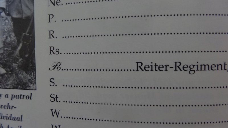

je pense que c'est plutôt 11eme régiment bavarois de cavalerie (R pour reiter ) le reste je dirais pareil . sinon j'aime beaucoup ces armes de "grenier" , celui ci à priori AMBERG 1906 111ans quand même , certes un travail de nettoyage et restauration dont le résultat ne devrait pas être mal , un conseil molo sur bois (pas d'abrasif trop agressif )

Tres belle piece, certes il a un gros boulot, je dirais 50 heures a vu d'oeil, mais cela en, vaut le coup.
Une belle trempette dans de l'huile dégrippante ou du gasoil pendant une bonne semaine ne devrait pas lui faire de mal pour les parties métalliques.
Le bois, lavage a la lessive st marc tiède et brosse douce en nylon, rinçage et séchage pendant 1 ou 2 jours. Après, 6/7 couches d'huile de lin avec un un petit peu d'essence de térébenthine, et la dernière si possible avec quelques gouttes de siccatif dans ton huile (mais pas obligatoire, ça accélère juste le séchage).
Pour en revenir au métal, je pense que le bronzage a fini par complétement rouiller, je pense qu'il n'y a donc plus, donc j'opterais pour un dégrossissage avec une brosse métallique souple montée sur un touret, puis finition a la laine d'acier 000 et a l'huile d'arme et pourquoi pas mais là avec des pincettes, un peu de papier de grain ultra fin genre 2000 ou 3000.
Et pourquoi pas un coup de polisseuse qui se monte sur une perceuse pour enlever les traces si tu en a fais.

oui j'ai mal vu la photo et surtout pas lu ton titre à fond, le "R" en délié existe effectivement pour réserve mais dans ce cas il est associé à une autre majuscule , exemple "S" sanitar "G"garde etc.. et chaque régiment avait son jumeau en réserve sur ce fusil on a un matricule bavarois qui est spécifique à cet état .peut être que je me plante mais bon, si feder voit ça il ne manquera pas de nous éclairer .
pour l'utilisation du trou de pontet pour la bretelle je l'ai su mais impossible de me rappeler , c'est vraiment très spécifique mais je n'ai pas souvenir que ce soit une position d'assaut .

Le "R" désigne normalement un régiment d'Infanterie (et selon la calligraphie, éventuellement un régiment de la Réserve).
Les régiments de cavalerie sont désignés habituellement par une lettre correspondant au "type" de régiment
Par exemple:
Ch: chevaux légers
D : dragon
Gu : garde Uhlan
H : hussard
Je n'ai jamais vu nul part que le "R" pourrait signifier "Reiter", mais comme je le précisais plus haut, je ne suis pas un "spécialiste" de la chose.
Accessoirement ce genre de fusil ne correspond pas à ce que des cavaliers ont (avaient serait plus juste) en dotation à cette époque; Il disposaient plutôt de "carabine", avec un levier de culasse "coudé" et non pas droit.

Pour moi l'utilisation du trou de pontet avec le battant de bretelle correspond à la position "tendue" ,( prise d'armes , râtelier ) avec le crochet qui se trouve sous l'embouchoir .

bonjour jeppesen
voici ma référence bibliographique , c'est un marquage régimentaire bavarois rien à voir avec la prusse , et à mon avis tous les militaires versés en unité de cavalerie n'étaient pas à cheval d'où la dot de G98 . maintenant .......ce n'est que mon point de vue et non une certitude .

Il existe tellement de possibilités de marquages que l'on en deviendrait chèvre...
En tout cas pour moi R italique c'est régiment d'infanterie de réserve : http://www.cruffler.com/trivia-December99.html
Le 11e régiment d'infanterie de réserve Bavarois existe dans gen wiki et le 11e de cavalerie n'existe pas, ca doit être un signe
Pour le battant de bretelle, comme le dit solitaire c'est en principe destiné aux prises d'armes...

Merci à tous pour votre participation.
Je vais y aller doucement pour le nettoyage. Déjà je vais commencer par dégripper les vis et démonter les ferrailles.
Pour l'affectation du fusil , cavalerie, infanterie ou infanterie de réserve. ...?
Nico

Comme je le pensais, il y a toujours à "apprendre" avec ces marquages allemands (bavarois en l’occurrence
Néanmoins je persiste à penser qu'il ne s'agit pas d'un régiment de cavalerie, mais bien d'infanterie.
Comme le signale Mikedundee, il existe bien un 11ème Régiment d'Infanterie de Réserve, mais à-priori pas de 11ème régiment de cavalerie...
Accessoirement, voici les sources sur lesquelles je m'appuie (mais qui ne sont certainement pas "complète"...):

Il y en a 18 pages, concernant les différentes untités de l'armée bavaroise durant le 1er conflit mondial.....sur celle-ci on remarque bien le 11ème régiment.
En voici le titre:
Übersicht über bayerische Truppenstempel und Abkürzungen für
Heeresformationen
(document trouvé sur le "net" il y a un certain temps, je ne sais plus trop où...)
Sur les autres pages, sur celles concernant les régiments de cavalerie, ils sont mentionnés sous l’appellation de leur spécificité, comme je l'indiquais plus haut, mais jamais aucun sous la désignation de "Reiter".
Quand à savoir si les personnels "non montés" d'un régiment de cavalerie recevait le fusil standard de l'infanterie, j'avoue mon ignorance totale...et c'est une bonne question.

donc 11e régiment d'infanterie de réserve de Bavière. Merci à tous !
Sinon je galère à démonter une vis
Nico

Il faut bien imbiber de dégripant, laisser agir plusieurs heures, chauffer la tête du tournevis pour décoller la vis.
Si c'est une grosse vis de pontet ou boîtier utilise un tournevis a frapper et ça viendra tout seul après avoir imbibé quelques heures.
N'hésite pas a te faire aider par un armurier si tu as des difficultés plutot que de bousiller les vis numérotées
Le dernier que j'ai récupéré dans cet état en 2015 j'ai passé une semaine a le retaper !
Faut être patient et à la fin tu seras heureux de l'avoir sauvé

Oui surtout ne pas forcer comme un fou, bien l'imbiber d'huile ça viendra petit à petit!
