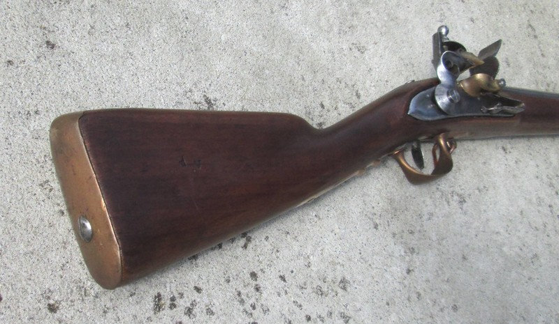

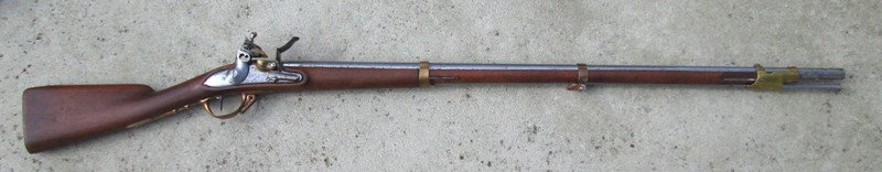

Un 1786 construit vers l'An II si j'en juge par les garnitures en cuivre rouge ( devant la pénurie de matière, la Marine avait fait envoyer à la manufacture d'anciennes plaques de doublage des carènes conservées à Rochefort). Manufacture Nationale de Tulle.

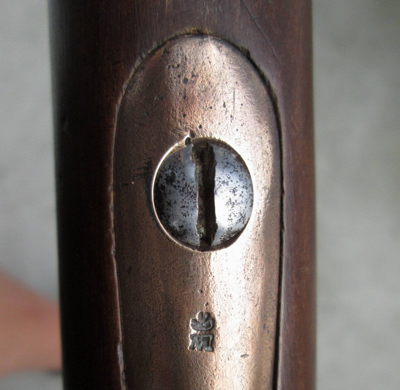

Poinçon de Mollet, contrôleur des fusils.
Un modèle pas facile à trouver actuellement !

Superbe fusil, cependant ce n'est pas un modèle 1786, c'est un modèle 1777;
Le modèle 1786 concerne les mousquetons dit "de hussard" suivant le règlement du 7 juillet 1786.
Le manufacture nationale est un plus, et en cuivre de surcroit.
Cependant la grenadière n'est pas celle d'origine.
Elle certainement été remplacée ,en effet elle n'est pas à battant fou comme celle de la sous garde, de même je ne vois pas d'épinglette pour retenir cette grenadière (c'est peut être la photo qui est trompeuse).
Apparemment il n'a pas été modifié AN IX, encore un plus.
Félicitation, belle acquisition!!

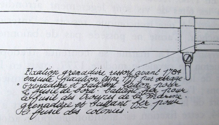

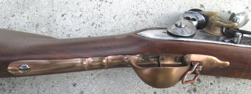

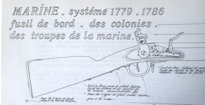

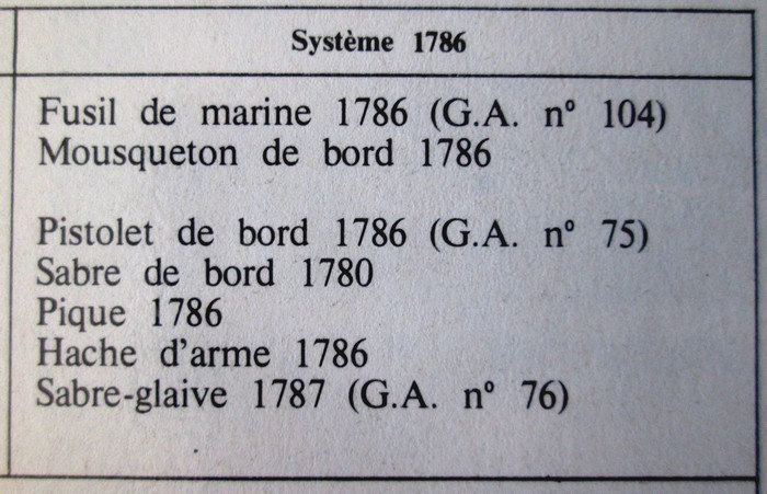

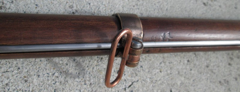

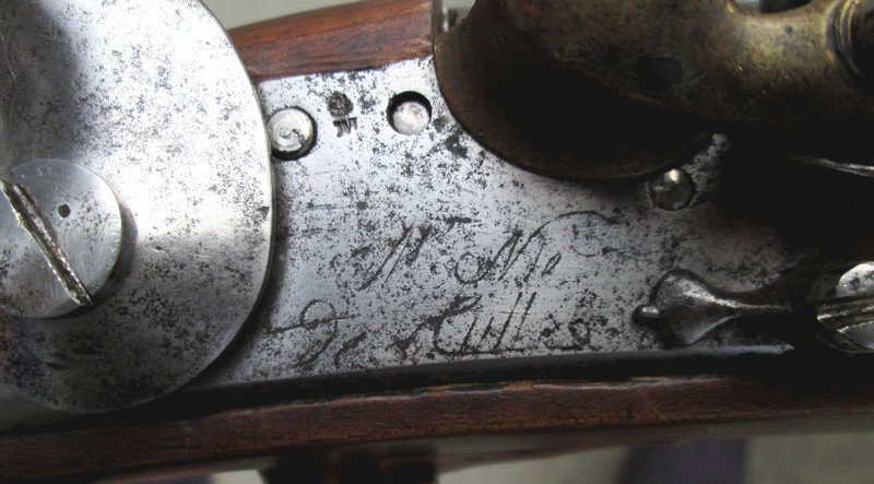

Thierry, je pense que tu te trompes, ce n'est pas un 1777 mais bel et bien un fusil de bord modèle 1786
Fusil 1786 de marine 5t9f
Fusil 1786 de marine Qauo
Fusil 1786 de marine 9yk1
Les grenadières de ce modèle sont bien du type 1777 à vis de serrage, elles étaient à battant fou jusqu'en 1784 sur les fusils de marine modèle 1779
Fusil 1786 de marine 4pbh
Les fusils de marine du modèle 1786 seront construits jusqu'en 1806
