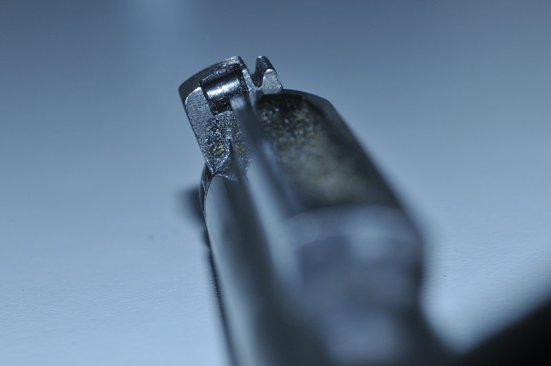

Sauf que Verchere vient de nous montrer par ses mesures que les filets ne sont pas en contact directe quand la culasse est vissée et que ce sont pas les filets qui se prennent la pression mais d'abord et avant tout le corp de la culasse (je ne rentrerait pas dans le débat sur la plasticité du metal je n'en ai pas les competences. Neanmoins je ferais remarquer à Verchere que la section du corp de culasse et toujours plus epaisse que le simple petit filet de la tete de culasse)
Quand à montrer des tetes de culasse de Tikka dans un post qui parle de la feuillure du LE ?
Sauf à vouloir noyer le poisson ?
Vous n'expliquez pas pourquoi on change la culasse toujours pas une plus longue (si c'etait les filets qu'il fallait rattraper, la longueur de la tete resterait identique et on aurait une tete de culasse avec des filets differents et non avec des longueur differente)
Si je suis vos theories mes armes sont dangeureuses (tient dedicace affraid affraid affraid affraid affraid affraid affraid )
Comprendre le jeu d'une tête de culasse d'enfield - Page 4 _DSC0156
Comprendre le jeu d'une tête de culasse d'enfield - Page 4 _DSC0158
Neanmoins comment vous expliquez que la feuillure ne serait pas bonne alors qu'une douille de marque remington (mon premier lot) depasse 18 tirs et qu'une douille de marque Partizan (second lot) qui depasse elle aussi les 18 tirs.
C'est comment dire abracabrantesque ((c) J. Chirac) et surtout difficilement envisageable avec vos theories.
Mais je vous accorde que par rapport à ce qui a été dit sur la preparation du N4T, mes tetes n'auraient pas été choisies.
Je remarque par contre dans l'excellent bouquin sur la preparation du LE au tir, on ne parle pas vraiment de regler la tete pour qu'elle soit à un angle de 0 degres. C'est que peut etre ce n'est pas crucial et qu'il faut mieux une bonne feuillure qu'une tete à 0 degres avec une tete qui verrouille sur une jauge NO GO.
En tir, il n'y pas de miracle
Soit la feuillure est bonne et les douilles tiennent au tir, soit elle ne l'est pas et les douilles casses. Il faut là oui s'interroger sur les raisons et trouver l'origine du désordes
Mais je ne vois aucun interet à trouver des desordres là ou il n'y en a pas.

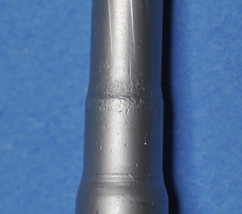

La première culasse arrive a la zone max de rotation Embarassed la deuxième l'a dépassé Embarassed Embarassed Embarassed

Ces douilles sont bien sur recalibrées partiellement. Quel interet aurais je à faire un recalibrage total pour les voir se fendre puisque les recalibreur standard reprenne l'epaulement et que les chambres des LE ont un "epaulement" tres tres large ?
C'est d'ailleurs une des principales raisons de la casse des douilles
Si vous me repondez "oui voilà vous faites du recalibrage partiel c'est pour cela que vous n'avez pas de probleme, mais votre arme est quand meme dangeureuse".
Je vous repondrais que le chambrage se fait avec une fluidité remarquable signe que l'epaulement n'est pas comprimé au verrouillage (on est pas en frottement gras surtout que cela se sentirait avec une culasse comme celle du LE qui manque d'effet de came)
Que la feuillure se fait sur le bourrelet. Et bien que la douille puisse etre bloquée sur l'avant par l'epaulement au contact, si l'arme avait vraiment eu un probleme de feuillure, elle n'aurait pas tenu 18 tirs sans recalibrage total.
Si la question suivante concerne le chargement qui serait soft et expliquerait la tenue des douilles, oui mon chargement est soft. Je fais du tir et je ne chasse pas. Neanmoins il se trouve en milieu de table pour la poudre que j'utilise (je tourne autour des 700m/s pour une 174 grains sierra)
En conclusion, malgres ce que vous pouvez dire, l'angle de rotation maximum de la culasse, n'est pas un signe à coups sur que la culasse a un probleme : la preuve mes deux armes se portent tres bien.

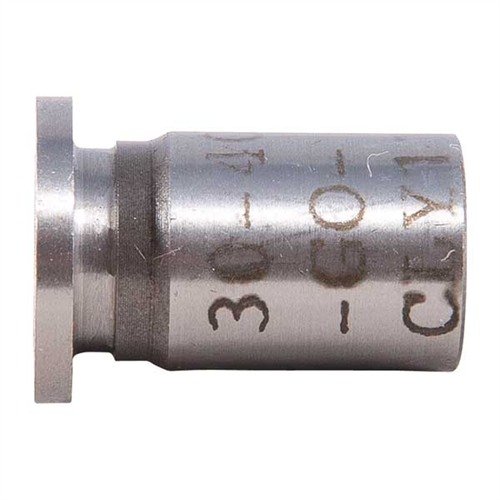

Message  alligator427 le Sam 26 Aoû 2017, 19:04
Comprendre le jeu d'une tête de culasse d'enfield - Page 4 L_184100302_2_m
bien sur, sur un calibre a bourrelet, les jauges se moquent bien des dimensions réelles de la chambre,
celle ci peut par conséquent etre un peu "large" ou "longue" quand a la position de l'épaulement...
ici une Go 303 brit & 30-40Krag.

Merci Alligator, vous avez bien compris que la feuillure sur une arme à bourrelet n'est pas au meme endroit que sur une douille à gorge
D'ailleurs si on regarde certaines jauges, elles sont tres minimalistes pour les armes à bourrelet. Souvent ce n'est qu'un simple cylindre tandis que sur un calibre à gorge, c'est une "cartouche complete"
Normal puisque sur les armes à bourrelet la feuillure est sur ce bourrelet, n'en deplaise à Viper65
Apres on peut traiter les douilles à semi bourrelet (genre 7.65 ACP) ou à ceinture (calibre dit "magnim") mais c'est un peu particulier et cela ne nous interesse pas dans ce post.

Pour faire avance ce débat, j'ai retrouvé un moulage au cerrosafe de ma chambre
Je le rappel, mon arme n'a pas de probleme particulier, elle tient bien au tir, et sa precision est suffisante pour terminer 4eme cette annee au CDF
Elle est assez representative de ce que l'on rencontre sur les LE (comparé avec des amis tireurs).
L'arme n'a pas subit les affres de la guerre puisque c'est un Mk2. La chambre est donc dans les "tolerances" d'une production de temps de "paix"
La photo suivante compare la chambre avec une douille partisan non tirée
Comprendre le jeu d'une tête de culasse d'enfield - Page 4 Chambre2
Comme on le voit l'epaulement de la chambre est tres sensiblement different de celui d'une douille non tirée. Je vous assure que cela se voit tres bien lors du premier tir
La seconde photo montre en details la chambre. Vous apprecierez les nombreuses imperfections de l'epaulement, pour une arme pourtant acceptée par les militaire. La sortie est un peu marquée certainement à cause de l'utilisation de cartouche à la cordite. Mais pratiquement la precision reste superieur en match à ce que je realisais avec mon K11 (score regulie au dessus de 90/100 en repetition manuelle). Mais la j'admet que cela pourrait etre mieux et que cela doit avoir une incidence sur la precision
Comprendre le jeu d'une tête de culasse d'enfield - Page 4 Details
Ces deux photos vont faire bondir Viper65. Mais je le repete c'est grosso modo ce que l'on trouve sur beaucoup de N4. Cela n'a aucune incidence sur la securité de l'arme tant que l'on a conscience qu'il faut traiter les LE avec un soin particulier à cause de ces chambres bien au dela de la cote CIP
