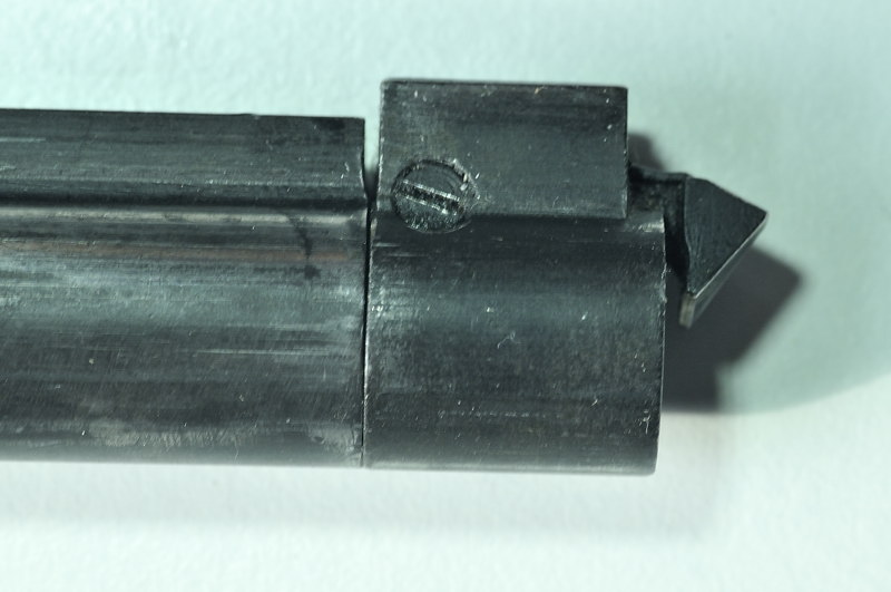

bx19gt a écrit:
Celle en 303B montre un gap visible à l'oeil nu
Comprendre le jeu d'une tête de culasse d'enfield - Page 9 _DSC0124
Celle en 308 pareil
Comprendre le jeu d'une tête de culasse d'enfield - Page 9 _DSC0108
La tete du 303 comprimée
Le 303B
Comprendre le jeu d'une tête de culasse d'enfield - Page 9 _DSC0125
Le 308W
Comprendre le jeu d'une tête de culasse d'enfield - Page 9 _DSC0109
vos postez des photos qui montrent que vos têtes de culasse ont un tel jeu que le jour peut disparaitre sous la simple pression du doigt cela devrait allumer une lampe rouge mais pas chez vous.
la photo de la culasse de 308 présente un évasement vers l 'extérieur dans les 4 ou 5 dixième de son extrémité montrant que la matage provoque une déformation plastique vers l'extérieur ce qui la encore devrait allumé un témoin rouge de danger mais la encore c'est nous qui avons tort et vous raison Shocked
ne perdez pas votre temps a dialoguer avec des pros ou pas, il n'y a que vous qui ayez raison Shocked on se demande qui se croit supérieur aux autres entre nous deux ?

bx19gt a écrit:
C'est pourtant la méthode que vous avez vous même donne qui devait a coup sur montrer que j'ai tors
L'as elle vous donne tors
moi si j'étais propriétaire d'une culasse qui a un tel jeu qu'il en est comme ici visible comme le nez au milieu de la figure
j’arrêterais de dire des autres qu'ils ont tort
