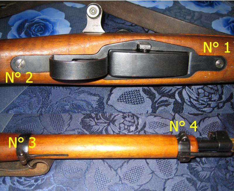

Le bedding est tolere en TAR .
Le demontage de l'arme n'etant pas prevu lors du controle
Sur un K31 ,il n'est pas vraiment necessaire ,pour peu que l'on respecte cette procedure de serrage
bedding k31 Visk3110
La vis N° 1 doit être serrée fort et à fond à la main (fort ne veux pas dire broyer le pas de vis !).
La vis N° 2 doit être serrée à la main normalement, c'est à dire tenir le tournevis avec le pouce et l'index et serrer jusqu'au bout en sans forcer.
S.bedding k31 72113
La vis N° 3 doit être peu serrée, la boucle doit être libre, elle doit pouvoir bouger légèrement.
La vis N° 4 doit être serrée normalement, c'est à dire serrée à fond sans trop forcer, puis 1/4 de tour en arrière.

Les conseils de serrage de Lariflette sont excellents ! Lariflette c'est en rapport avec "sur le banc" ?
Le lien vers le post de Chris est super intéressant car même avec un bon serrage, le bedding apporte toujours quelque chose surtout s'il le canon est libre et que le serrage se fait sur des pillars comme on peut le voir sur la photo.
Je n'ai pas pris le temps de tout lire, mais les deux pillars doivent être grattés à la lime sur leur périphérie puis coller en place avec une colle bi composant genre Araldite. Bien vérifier que les deux extrémités de chaque pillar soient bien à araser le bois. J'utilise soit des pillars en acier pour mes armes de TLD, soit des pillars en tube d'alu que l'on trouve en quincaillerie. idéal pour le K31.
Le plus dur est de trouver le produit de bedding Accraglass en France et en si petite quantité.
Pour ma part, toutes mes armes de match ont un bedding et celles de bench son même collées dans la crosse. Lorsque je fais mon bedding j'utilise du Aramétal que l'on trouve facilement. C'est une résine que l'on charge en poudre d'aluminium.
Attention, il faut prendre soin à bien cirer toutes les pièces métalliques en contact avec la résine sinon cela ne démoulera pas !!!! il existe des cires pour cela dans les magasins de bricolage.
Voilà, il se peut que votre K31 groupe déjà du feu de dieu, mais si jamais en tir rapide il vous arrive d'avoir quelques flyers (écarts importants et sans raison) c'est que votre K31 supporte mal le chaud et qu'un bedding avec canon flottant lui fera quasi certainement le plus grand bien.
