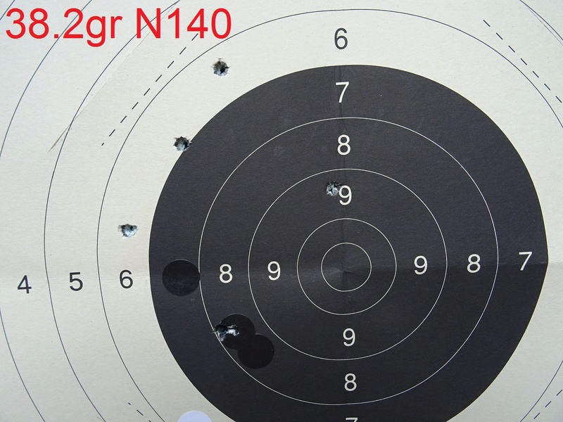

Message  Nicomidway le Sam 02 Sep 2017, 21:44
Bien le bonsoir.  salut
Voici donc la suite des testes pour ce Mas 36 cette fois-ci au placard la TU3000, place à la Vitha N150.
Les essais du jour avec les sept rechargements partant de 38.0gr allant jusqu'à 38.6gr.
Je songe sérieusement à refaire un essai à 38.0gr et 38.3gr puis redescendre par pallier jusqu'à 37gr.  study

Message  bx19gt le Dim 03 Sep 2017, 10:58
Je vais peut etre etre dure, mais je trouve qu'aucun essai n'est bon
Sur un appui à 100m, un tir doit pouvoir etre contenu dans le 10 de la C50
On voit là toute la difficulté de regler un MAS 36 et qui m'ont fait abandonner ce fusil.
Avant de poursuivre, il faudrait peut etre revoir la mise en bois
Si le canon du MAS 36 est reputé pour etre peu etoffé et sujet au deplacement du point d'impact, un en 7-08 se comporte normalement mieux.

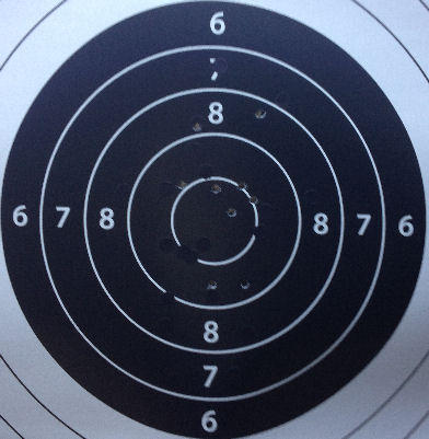

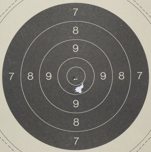

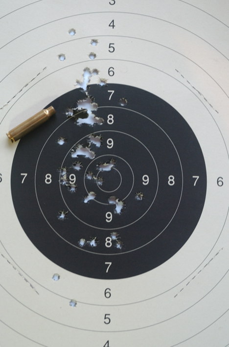

Message  bx19gt le Dim 03 Sep 2017, 12:53
J'ai retrouvé mes cibles d'essais à 50m il y a longtemps (je debutais au TAR)
Voici ce que cela donnait sur appui en essai de charge (carton ayant eu tous les essais) à 50m
MAS 36 en 7.08 et TU3000.  - Page 2 MAS36_1
C'est un peu dans le même ordre d'idée que ce que tu fais au 7-08
Et à peu pres à la meme periode quand j'ai decidé de repasser au K11
MAS 36 en 7.08 et TU3000.  - Page 2 3.00_N160
Ce qui me fait dire, que tu risques de ne pas attendre grand chose de ton MAS 36 Crying or Very sad  (je sais c'est decourageant)
Mais pour te remonter le moral, il lui arrivait de tirer bien
Le meilleur carton à 200m que j'ai realisé avec
MAS 36 en 7.08 et TU3000.  - Page 2 MAS36_2013_09_05b

MAS 36 en 7.08 et TU3000.  - Page 2 72113
Ha c'est sûr que ce n'est pas le même frottement dans le tube, mais le but est de faire comprendre que dans un tube long, rien ne sert de chercher de la "vivacité". après le "pic de pression"s'il reste du tube, ça va ralentir. Et a "pression" égale, moins de vitesse.
La poudre  "7t" pour 7 trous était une double base de "recyclage" de vielle poudre (si, si, on ne jetait rien). Ce genre de poudre était appelé "progressive" (à contrario des dégressives et des linéaires). Ces poudres était disponibles même pour les "civils".MAS 36 en 7.08 et TU3000.  - Page 2 Putty210
Le meilleur chargement, c'est celui qui remplis au mieux l’étui (régularité de vitesse), et qui sera au max de pression a l'approche de la sortie.

Wink Bah!!! même avec les rechargements d'époques on ne peut pas se fier à une masse de poudre
2 exemples
MAS 36 en 7.08 et TU3000.  - Page 2 Pou10
MAS 36 en 7.08 et TU3000.  - Page 2 Pou110
Elles devaient être un peu plus vives celles ci  Very Happy
Pour rester quand même dans le sujet, je ne sais pas si on peu considérer le canon du Mas 36 comme long  Embarassed
Sur le lien Vihta  que tu propose j'ai quand même noté une chose, c'est que l'étuis utilisé est un 308 Lapua reformé  Idea
c'est ce que j'utilise sur ma Tikka et... Ils pèsent 1 gramme de plus que les étuis Remington qui me servent pour mes autres 7-08.
Ceci explique la charge maxi donnée a 2,57 grammes pour pousser une Sierra de 150 grains (les amorces sont déjà très plates dans cette configuration)
Alors que dans le Frf1 avec des étuis remington à 2,62 grammes de N140 (même balles, même poudre, même amorces Cci BR2)
elles sont loin de présenter le même aspect aplati Very Happy

Verchère, juste une question supplémentaire: tu évoques les tests en escalier de 0,1 "gr" en 0,1 "gr" : c'est des grammes ou des grains ?
On voit plus haut que Nico a fait des escaliers en 0,1 grains: cela me parait bien faible comme variation d'un charge à une autre, non?
