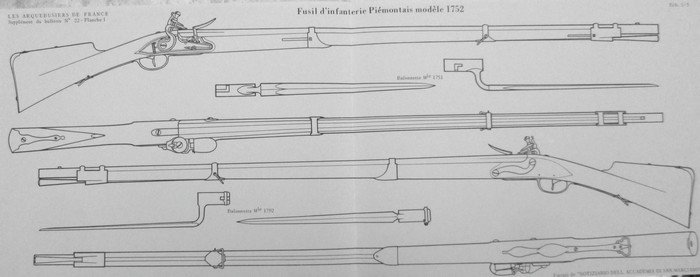

sur un fusil 1752 fabrication piémontaise "pure" c'est soit la baïonnette 1751 ( douille 90 mm, 400 mm de lame) , soit la 1782 ( un peu plus longue, 570 mm et à virole basse particulière). Les derniers modèles utilisaient la baïonnette modèle 1792, faite sur le modèle français 1771 mais dimensions différentes (douille 71 mm, 350 mm de lame, tenon en dessous à 50 mm de la bouche).
Les officiers avaient aussi le fusil, mais sans baïonnette.
Il y avait aussi des fusils montés avec des platines françaises et aussi des canons idem ( remontages à partir de fusils de prise), dans ce cas les baïonnettes françaises ont été conservées

En complément quelques vues de cette baïonnette 1782 piémontaise si particulière ( tirées de l'ABC, je ne l'ai pas en collection celle-ci)

bonjour ,
déjà , les cotes long totale 151 cn avec un canon de 115 cm
et un grand merci à rakamlerouge pour ces doc qui vont m'etre précieux pour la recherche de l' accessoire manquant
