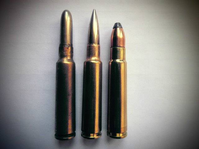

La munition de 9,3 X 53 voir 54 Swiss n'a absolument rien à voir avec les 9,3 des fabricants de munition.
Pour cela un petit peu d'historique!
En 1889 la Suisse opte pour le calibre de 7,5 mm à tête cylindrico-ogivale qui elle n'offrait pas suffisamment de précision pour nos matcheurs internationnaux. Ces derniers étant bien souvent des armuriers, ils ont simplement reprit l'étui de la GP 89 et l'on élargit pour la balle de 9,3 mm.
Quelques années plus tard la Suisse gardait presque le même étui , mais changeait son ogive. C'était la GP 11!
Comme une loi interdisait aux chasseurs Suisse d'utiliser le calibre d'ordonnance, bien des armes furent modifié en 9,3 avec étui de GP 89 ou GP 11.
Devant le succès de cette munition ( hybride) la fabrique de munition de Altorf décida d'en lancer la production en 1925 en sortant la 9,3 X54 R ( rimless) et en 1926 la 9,3 X 54 RL ( gorge ) Cette production continua jusqu'en 1960 environs.
Munition bon marché car les étuis existaient déjà, précise et en choix multiple ( Chasse 13 à 17 grammes et version Target pour les tireurs sportifs, cette munition a équipé bien des armes conçues en Suisse.
Carabine Martini / Schmidt-Rubin privatisé / drilling de chasse.
Cela correspondait totalement à la politique de l'armée de milice ( si l'industrie de l'armement est détruite nous pourrons toujours à titre privé faire du reforming avec nos anciens étuis.
Il faut cependant faire attention! En dehors des carabines Martini dont le bloc culasse tombant protège le
tireur, il faut ce méfier des munition de 9,3 X 53 moderne ( qui elles n'ont pas le même étui ( mais qui va dedans) et qui est 500 joules plus puissante.
En gros la 9,3 X 53 R Finisch de chez Sako n'est pas vraiment la bonne option.

9,3 x 53 Swiss
Bonjour!
Ainsi vous voyez les photos de cette cartouche.
Ne cherchez pas à en acheter ( faite là vous même ou faite la faire)
Le mieux est de procéder ainsi.
Achetez des étuis de GP 11 ou venez en Suisse dans nos stands, nous vous les vendrons ( tiré) à 4,50 Euros
du Kg ( prix du laiton) ou fouillez chez vous. Evitez les étuis tiré avec un Fass 57 ( ils sont abîmés par le poussoir extracteur)
Reconditionnez vos étuis en 9,3 mm, achetez les amorces et la poudre correspondant à la Gp 11 et sa charge
remontez l'ensemble avec le même sertissage que pour la GP 11 et le tour est joué
Au niveau balistique cela donne environs ceci
Vitesse à la bouche 700 ms
Poids de la balle 13 grammes
Charge 175 grains
Pression 3400 joules
Trajectoire de la balle
0 mètres = 0 / 50 mètres = + 3,8 cm / 100 mètres = + 8 cm / 150 mètres = + 11 cm / 200 mètres - 7 cm
250 mètres - 24 cm / 300 mètres - 65 cm
Ceci sont des données de chasse et non des données avec ogive Target ( plus tendue )
C'est une munition très intéressante pour le Sanglier-Chevreuil-Chamois et en version Target aussi car elle reste très stable dans le vent.
Par définition c'est une balle trop polyvalente pour être excellente dans tous les domaines ( mais elle rempli très bien le cahier des charges qui est le sien . Elle est surtout pratique.
Salutations Dormamu
