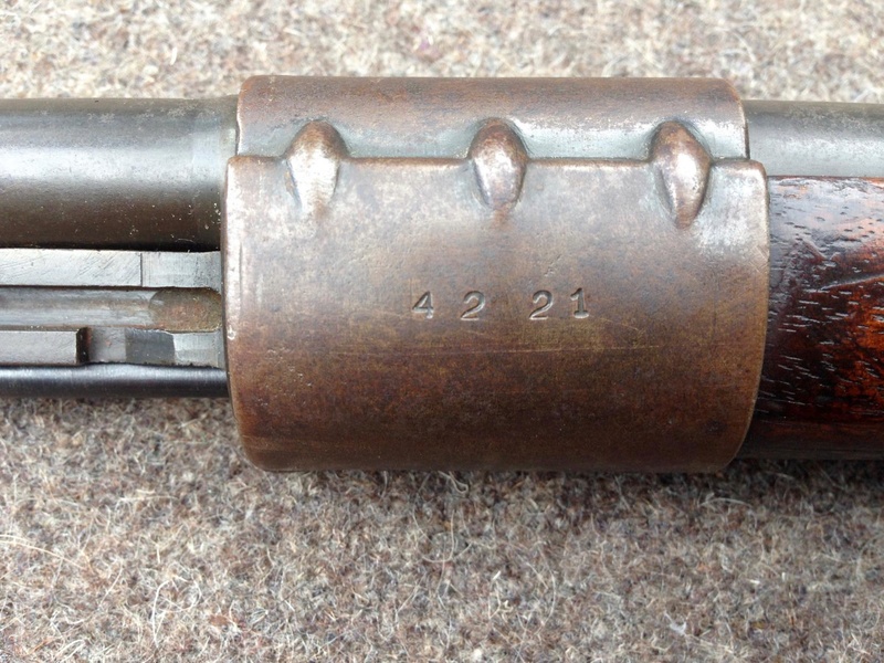

en 43 tu as 3 possibilités
a) usiné plein
b) embouti (le tien bloc "k")
c) en "H" soudé après le bloc "q" jusqu'au bloc "u"
avant de revenir à de l'usiné plein en majorité en mixité avec de l'embouti en 44
2exemples en photo
bloc "k"
bloc "q"
Nombre de messages : 1245

bon j'ai nettoyé toute la crosse (photo première page), mais je m'interroge toutefois concernant les marquages. Hors le fait qu'il n'y ai pas 2 numéros identiques sur la crosse récupérée, le tenon de baïonnette ne possède aucun marquage.
Concernant l'embouchoir, c'est comme le modèle "q" du post précédent, mais sans la soudure. Il y a la présence d'un WaA 6 dessus, qui après recherche proviendrait d'un Kar98b de chez Simson
Cette crosse, mise à part le fait qu'elle ai la bonne taille et le bon bois, n'est finalement qu'un énorme assemblage de pièce détaché clown
Donc embouchoir et baguette à trouver, pour essayer de correspondre au mieu à l'objectif principal.
Pour la longueur de la baguette de nettoyage, le pas de vis se situe à 19,5cm du bord de la crosse, 256mm ou 317mm ?
