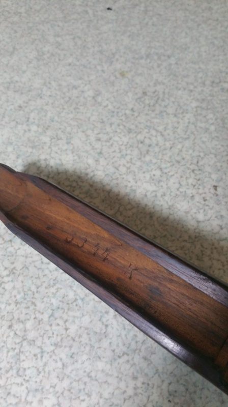

après héritage familial je suis devenu l'heureux propriétaire d'un Mauser 98K de 1943, recalibré en 9,3, toutes pièces au numéro excepté la culasse (sureté, noix de culasse, etc... au numéro de l'arme)
Malheureusement il a subit de lourdes modifications irréversibles (recalibrage, crosse coupée chasse), mais reste en très bon état au niveau du bronzage, présente une belle patine.
bon, place aux photos
Voici la bête, malheureusement la crosse est coupée et raccourcie, mais le bon point, c'est l'anneau de grenadière encore présent
Voilà le premier marquage de la carcasse, DOT 1943, avec le Waa qui va bien
Le numéro de l'arme inscrit dans la crosse, ce qui a été une surprise d'ailleurs, c'est que ce n'est pas du lammelé collé, par contre j'ai un doute si c'est du Noyer (ce que je pense le plus probable)

Le projet, c'est donc de restaurer ce petit momo un peu malade. En état de tirer, mais pas le bon calibre, et pour un tireur TAR comme moi, c'est tout de même mieux de se rapprocher au mieux de l'arme d'origine.
Donc petit passage chez mon armurier (du moins le moins loin de chez moi, qui ne fait pas que de la vente d'armes) me propose plusieurs solutions : lui trouver un canon d'occasion de 98K, sachant qu'il risquerai d'avoir pas mal de boulot concernant le filetage, que les probabilité de foutre 150€ dans un canon rincé soit assez importante aussi. OU, commander un Lothar Walther neuf en inox, qui ira nickel avec, vu que les finitions dépendront de la carcasse du momo, et au moins niveau tir, il sera compétitif (déjà plus que mon 91/30 qui tir de la surplus Wink ) Je favorise cette option, et le pack complet canon+montage+bronzage+BE, ça chiffre environ dans les 550€ MO comprise pour rendre le momo à nouveau opérationnel dans son calibre d'origine.
Avec ça, je n'ai pas encore changé la crosse. Alors je pourrai ne pas m’embêter, et prendre la première crosse en lamellé collé sur NB ou ailleurs, mais chaque fois que je vois ces crosses j'ai comme la nausée... je ne verrai pas mon momo avec la première crosse venue, avec des Wwa fantaisistes made in je-ne-sais-où. Et au fur et à mesure de mes recherches, je me rend compte de la difficulté de trouver, non seulement une crosse en noyer (si mon momo est bien en noyer, si quelqu'un peut le me confirmer), mais le top du top, serait une crosse en noyer avec le marquage DOT, et la plaque de couche enveloppante (là je pense que je rêve peut être)
On pourrait me dire que je suis fou, que aussi bien pour le tir que la collection, il ne vaut pas le coup de claquer de l'argent dedans, mais juste ce 98k a une histoire, qu'il a toujours été dans la famille, que à la base il ne m'a rien couté non plus, et que j'aimerai le remettre à neuf, tel qu'il était à la sortie de l'usine en 1943.
Voilà, donc si des gens peuvent m'en dire plus sur cette arme, et ont des pistes pour trouver la crosse qui lui ira bien, et eventuellement sait où un barreau LW pour 98K est dispo (mon armurier m'annonce 3 mois de délais de commande auprès de LW) ça serait vraiment parfait, plusieurs mois déjà que je scrute partout en ligne où en trouver, et pas toujours le temps de pouvoir aller en bourses fouiner

Pourtant j'ai mes nouvelles lunettes qui m'ont coûtées un bras  old
Quelqu'un pour m'en dire plus?
