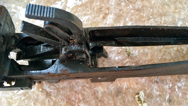

Et voilà, démontage fait. C'est bien cracra ...
Une Jungle de plus parmi nous Jungle24
Une Jungle de plus parmi nous Jungle25
Une Jungle de plus parmi nous Jungle23
Le marquage est maintenant bien visible :
Une Jungle de plus parmi nous Jungle22
Je vous remercie pour vos conseils.
Pour le démontage, j'avais tout fait. Mais je n'avais pas osé forcer pour faire basculer le fut. J'ai cru qu'il y avait une vis ou un axe caché. L'ensemble était bien collé par la crasse et la graisse.
J'ai frotté les bois avec un mélange Saint Marc et eau chaude. Je ne veux pas décaper les bois mais les dégraisser. L'arme a son vécu et je souhaite le respecter.
