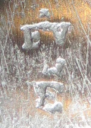

Ceci dit, je collectionne le armes de troupe de cavalerie du premier empire et, à ce titre, possède un fusil de dragon de la manufacture impériale de Tulle daté de 1815. Celui-ci présente toutes les caractéristiques d'un fusil n° 1 tel que décrit dans les écrits du capitaine Languepin.
Il est presque à l'état neuf, n'a sans doute jamais tiré et présente les caractéristiques suivantes :
- Dimensions et poids conformes au Boudriot
- Enture d'arsenal au milieu de l'aiguille de l'embouchoir
- Carotte de buis semble t il jamais gravée de même que le macaron de crosse
- Absence de marquage sur la queue de culasse.
Ce fusil présente une multitude de poinçons et je cherche leurs auteurs
Merci pour vos infos et bien cordialement

Sous toute réserve j'ai recueilli les infos suivantes :
A la Manufacture Impériale de Tulle et au cours de l’année 1815 il y a eu :
Comme contrôleurs :
J. CAZAMAJOU
J.Bt LEFEFVRE qui fait fonction de 1er contrôleur,
Ch BOURGEOIS qui vient de St Etienne
Léonard GIOT
Girardet
Compas
Comme Réviseur :
J. Bt CHARLIER,
Jean MERLEY
Comme inspecteur /
Aymar
Gagneur
Pour ce qui concerne les poinçons :
L’enture d’arsenal prouve qu’il a été réparé, ce qui explique la différence de poinçon que l’on trouve sur les garnitures.
Sur le canon :
- les 2 poinçons E surmonté d'une couronne et F V surmonté d'une étoile devraient correspondre à l'inspecteur de la manufacture et au 1er contrôleur mais aucune de ces initiales ne correspond aux intéressés (Aymar J.A.J.B. et Cazamajou J.B.)
L’inspecteur en 1815 est Gagneur mais je n’ai pas son prénom pour le faire coller avec le AG1815 .
AG se rencontre accompagné des dates depuis 1811 jusqu’à 1816. .  Les autres marques du même type au même endroit ne donnent pas de réponse à savoir s'il s’agit d'un l’inspecteur ou d’un contrôleur. Il peut donc aussi s'agir du contrôleur Girardet pour lequel je n'ai pas de prénom.
Pour le marquage du modèle en queue de culasse, celui-ci est rarement indiqué dans les fabrications de Tulle, sans doute une particularité de cette manufacture.
Sur la platine :
Sur le revers
Les ouvriers fabriquaient dans des petits ateliers des pièces qu’ils ajustaient et bien sur ils les marquaient pour ne pas les mélanger. Ce sont des marques du monteur et il est fréquent de trouver des pièces avec la même marque sur toutes les pièces y compris le bois
Il s'agit donc du code de montage  de l'ouvrier qui en fabriquait une dizaine en même temps  donc toutes les pièces d'une même platine recevait un code en simili de chiffre romain.
Sur l'avers
Poinçon de Tete E
le C surmonté d'une étoile pourrait correspondre soit à Cazamajou P.J.N., soit à Charlier J.B.J., tous deux réviseur à Tulle en 1815.
ou
le C sous étoile est la marque de Jean Cazamajou contrôleur à Tulle de 1811 à 1824
ou
le C de Compas
le T en cursive sur la capucine pourrait correspondre à Teste (Tête ?), réviseur à Tulle en 1815.

Bonjour chers Amis.
Une petite suggestion concernant le marquage "A.G" au tonnerre de ce magnifique Dragon:
ne pourrait-il pas s'agir des initiales de GIEUSSON (prénom inconnu), maître-canonnier à Tulle ?
Ces marques figuraient sur un fusil identique (même manufacture et même année) que j'ai possédé dans les temps.
Il me semble avoir trouvé à l'époque cette piste dans le "Qui est Qui" de Pierre Jarlier.
