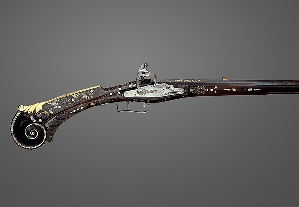

      Juste pour jouer , pouvez vous attribuer une époque à ces trois pétoires ?
         et on ne souffle pas les réponses  .
Tourblanche
Nombre de messages : 1818
Re: Pour les novices
Message  feder504 le Ven 24 Mar 2017 - 11:27
Comme ça, au pif et sans plonger dans ma doc, je dirais :
1) fin XVII ème
2) XVIII ème
3) XIX ème (celui-là je pense le connaître : 1837.42 de Marine ...)

Message  Tourblanche le Ven 24 Mar 2017 - 19:13
La première  , Louis XIII   vers 1630  se trouve au musée Métropolitan de New York
   est un des tout premier exemplaire de fusil a platine à la française .  Ce niveaux de luxe est
effectivement rare , mais ça existe encore
     Sur le pistolet de 1733  donc Louis XV  ,on voit encore un souci esthétique , mais l' ensemble est sobre et fonctionnel .
   C' est une arme à silex , le système en usage de 1640 à 1815  environs .
      Le dernier est bien du XIX e , système à percussion , donc de 1830 à 1860 environs .
    Ensuite commence l'ère des armes  à chargement par la culasse .
       Le but du jeu est de relier une arme à une époque ,  par sa technologie et par son esthétique .
Tourblanche
