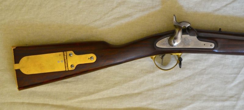

Le fusil est arrivé !
Canon mesuré comme conseillé, je tombe à 0.575 (pas évident au pied à coulisse Embarassed )
Je penses du coup partir sur des balles de 0.570 avec calepin de 0.21mm (Dupré) car j'ai peur que les 0.25mm soit peut étre trop justes et ne coincent... scratch

Je suis cette rubrique avec le plus grand intérêt depuis le premier post. Je me suis parfaitement retrouvé dans les deux/trois derniers messages concernant les problèmes de vision, que nous sommes à priori nombreux à rencontrer, et qu'on essaye de régler pour le mieux au stand de tir.
Je viens de faire l'acquisition d'une superbe réplique (Euroarms of America) de Remington Zouave, que je n'ai pas encore eu l'occasion de faire parler car il me faut d'abord rassembler tous les petits ustensiles "kivonbien" (moule, baguette, etc...etc...) : c'est en cours.
Je vais donc non seulement me frotter au tir à la balle Minié, mais vais devoir réviser ma façon de viser avec ce fusil. Mais les choses devraient s'éméliorer cet été, après opération d'une cataracte à l'oeil droit.
Voilà la bête :
Bien entendu, je suis preneur de toutes informations utiles, cette rubrique en contenant déjà pas mal par ailleurs. Un grand merci aux connaisseurs en la matière qui nous font partager leur savoir.

Stg46 a écrit:Je viens de faire l'acquisition d'une superbe réplique (Euroarms of America) de Remington Zouave, que je n'ai pas encore eu l'occasion de faire parler car il me faut d'abord rassembler tous les petits ustensiles "kivonbien" (moule, baguette, etc...etc...) : c'est en cours.
Il est magnifique ton Zouave. Euroarms était l'un des touts meilleurs fabricants de répliques.
Ton fusil est un collector maintenant.
Dans les zustensiles ne pas oublier un extracteur de balle car un jour ou l'autre tu oubliera la poudre ... et là ...
Aussi une griffe pour récupérer les patches de nettoyage qui, parfois, s'échappent et restent dans le fond du canon ...
Rassure=toi, ces outils ne servent que rarement, mais tu es vraiment malheureux quand ils te manquent.
