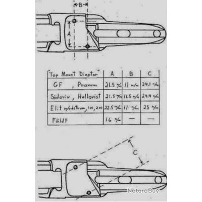

pas de retour avec la fonction "rechercher"...alors, à l'aide !
j'ai vu il y a quelque temps un diagramme de perçage destiné au montage d'un dioptre sur le CG.96 mais suis incapable de le retrouver...
il y avait la position des perçages selon la marque du dioptre (Elite-Edström; Pramm; GF...) car ils ne sont pas tous semblables.
qui aurait ça dans ses cartons?
merci d' avance! Dioptre pour CG 96 72113

Pas retrouvé le sujet non plus! Embarassed
J'avais copié le schéma:
Dioptre pour CG 96 __00002_Dioptre-Elit-Suedois-

Message  GIPEGE le Lun 27 Fév 2017, 09:56
Mille mercis, c'est ça...
j'ai un 96 au boitier percé et fileté, mais je ne savais pas pour quel dioptre. Espérons que c'est un Elit !

Message  GIPEGE le Lun 27 Fév 2017, 18:32
Bonjour et merci,
il me fallait juste le gabarit de perçage suivant la marque du dioptre.
si c'est OK avec mon ELIT ça sera parfait, sinon j'essaierai d'en trouver un "kivabien" chez Bisgaard. Dioptre pour CG 96 72113
