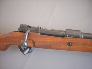

Salut Bijoux,
A qui est destinée la question ?
The future is unwritten... Know your rights !
Strummer- Membre confirmé
- Nombre de messages : 488
Localisation : In the sun ... Tally ho !
Re: problème douilles 8x64S
les PREDUZECE 44 sont des 98K allemands de prise. Cette dénomination signifie que l'arme a été reconditionné a la "FABRIQUE (USINE) N°44".
Ils sont mono-matricule car la plupart des marquages d'origine ont été effacé par les nouveaux proprios Yougoslaves et ces derniers ont tout re-frappé avec leur codification propre.
Ils ont été reconditionné à neuf (ou presque) avec la plupart du temps, changement de canon et de tout ce qui présentait une usure potentielle.
Quelques fois, le meulage du tonnerre n'est que partiel et l'on peut distinguer le code Allemand en dessous (avec une lumière rasante...)
oui, je n'arrive a trouver aucune info sur le mien, les gravures sont vraiment bien faites et sont profondes.
par contre "bijoux66" dis nous le fond de ta pensée.
Bon un Préduce 44, je te remercie.
En fait c'était pour une boutade, si tu m'avais dis par exemple un bcd je t'aurais dis "hola malheureux , mais s'est normal c'est les pires, envoie le moi "
Concernant donc ton problème de stries sur la douille aucune idée
cela aurait été sur des étuis d'origine j'avais une explication mais là aucune
désolé bijoux 66 je pense que je vais le garder
, en plus t'as vu les photos, il vaut les 100€ que je l'ai payé.
pour moi, les reponses de capitaine yvan et de strummer me conviennent.
la question est maintenant est-ce que j'ai suffisament confiance pour recharger mes munitions.
