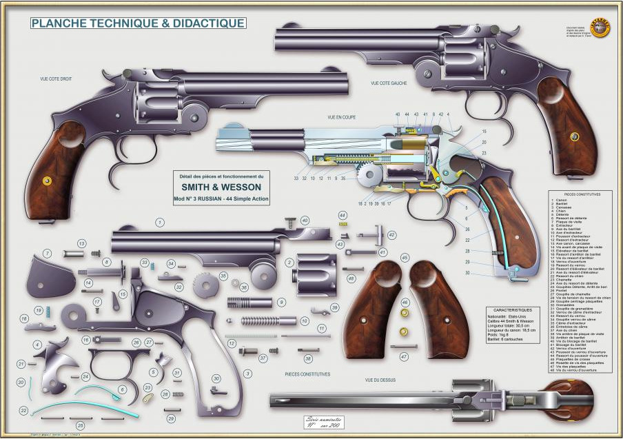

mon 73' ne percute pas les amorces trop dures comme les CCI. j'ai résolu le soucis en utilisant ..... les winchester qui le sont moins clown .
il y a une vis pour le réglage du ressort sur le S&W ...(pièce N°28) as tu essayé ?
http://artarmes.com/produit/smith-wesson-n-3-russian-44-simple-action/
Merci de cette info (et pour l'image :) ), j'ai déjà essayé de jouer sur cette vis mais sans succès, elle est déjà a fond.
Mais faut peut-être la tourner dans l'autre sens :)
Je vais déjà tester avec des Federal ou Fiocchi !
