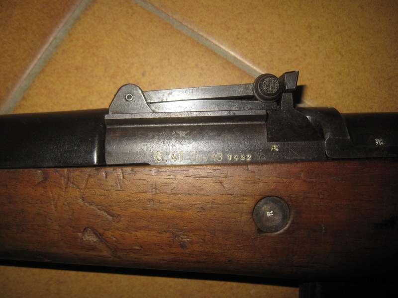

bonsoir
je vais rentrer ce G41 duv43 avec les autor que je viens de recevoir, en revanche je n'ai jamais vu ce boitier magasin, ni en "vrai", ni sur un bouquin, est ce qu'un d'entre vous a déjà vu ça? On dirait un mix entre un boitier magasin et un chargeur.
Je ferais un dossier quand je l'aurai, place aux photos

voila des photos de la piece, pour moi c'est pas une réparation, c'est trop bien fait, la pièce pontet magasin est au numéro (n°14xx sans lettre) avec WaA214

Ce magasin est de fabrication artisanale.

Gewehr57 a écrit:Ce magasin est de fabrication artisanale.
Je le crois aussi, mais cet artisan est un pro ! Bon boulot ...!
Sans doute un travail réalisé pour pallier la perte du magasin ou un bricolage antérieur ...
Le ressort n'est pas d'origine, est-ce que la planche élévatrice l'est ? Sinon, la théorie du magasin perdu tiendrait la route.
Le nouveau magasin peut être l'œuvre d'un armurier de métier, ou l'adaptation de celui d'une autre arme à celle-ci ?

Je pencherais pour la seconde solution , l'adaptation d'une pièce d'une autre arme.

voilà j'ai récupéré la bête cet aprèm
effectivement je pense aussi que c'est un magasin qui a été perdu et remplacé par cette pièce. La planchette élévatrice provient d'un chargeur de G43 qui a été modifié et pour le ressort je pense que c'est la même provenance. Vu que la patine de la pièce "changée/rajoutée" a la même patine que toutes les parties métalliques extérieures de l'arme (voir la photo n°3), a mon avis ça a été fait il y a très longtemps, par contre quand, mystère... En revanche, c'est du sacré boulot

voilà la pièce complète, toutes les pièces au numéro sauf la grenadière qui est une de 98k, un doute sur l'embouchoir et le garde main en durofol qui était cassé et pas au num que j'ai changé par un autre identique (donc je suis toujours a la recherche d'une grenadière de G41 Very Happy ). Il a les rails pour le montage de la zf 41

Concernant le magasin comme pas mal d'intervenants je dirais qu'il n'est pas d'origine et que c'est l'excellent travail d'un très bon chaudronnier ou métallier (très beau boulot) G41 duv43 100_n118
