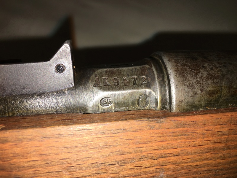

Par contre si quelqu’un peur me renseigner sur le marquage ( SG ) ainsi que le petit symbole à coté sa serai fort sympathique
Carcano M91 Jambon19

Le marquage SG est une marque de contrôleur et le symbole situé à coté est simplement la croix de Savoie indiquant l'acceptation finale de l'arme .
Le marquage AT (et non AP ou AI) est la marque d'Acciaierie Terni fournisseur de l'acier de ton canon .
