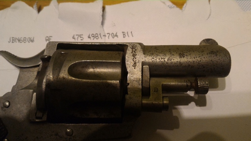

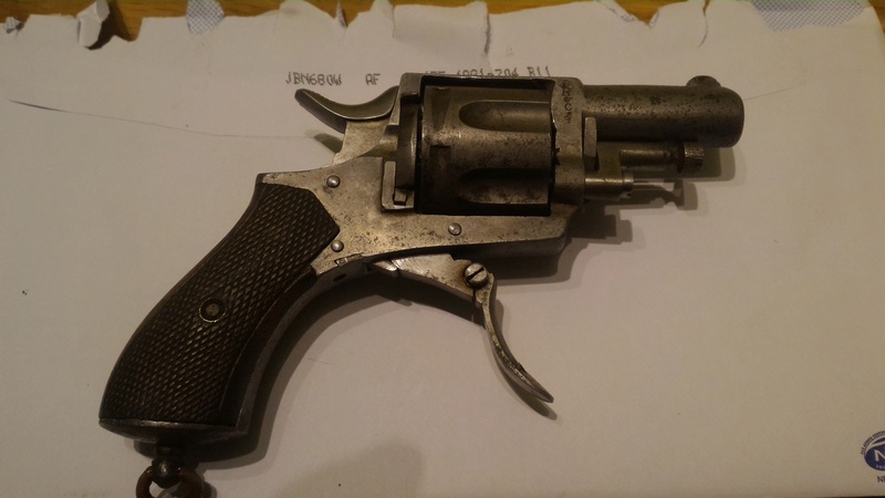

bonjour a tous,
j'ai acheter cette bestiole il y a quelques mois, le vendeur le vendait pour un vélodog en .32
sur certaine annonce il y a les même marquage mais vendu pour des bulldog, si quelqu'un pourrai m'éclairer sur ce sujet!!
la bestiole après nettoyage

l'appellation (commerciale) dépends du calibre.
Les "vélodogs" sont en .22 percussion centrale si je ne m'abuse (réellement "6mm vélodog")
Les bulldog sont l'appellation générique des armes dérivées des RIC, des armes de police à canons court, d'où le surnom. en génénral dans des calibres PN compris entre le .320 et le .450.

Pour moi bulldog à détente pliable

d'après les proportions, c'est effectivement un bulldog. vraisemblablement en .320PN

D'accord avec Lu 199 et Freebird, c'est effectivement un Bulldog, probablement en calibre .320, les .380 ayant le plus souvent une queue de détente non pliable, et un pontet.
Les Velodog sont faciles à reconnaître, à leur barillet plus long et de plus petit diamètre que celui des Bulldog.
C'est la cartouche de 6 mm Velo-dog qui a donné son nom à l'arme.
