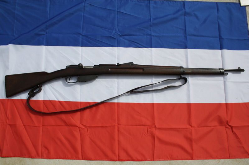

6,5 GEWAR MODEL 1895
PAYS : PAYS BAS / AUTRICHE
MARQUE : MANNLICHER
DATES DE FABRICATION : 1895 - MAI 1940
LONGUEUR : 1295 mm
CANON : 790 mm
RAYURES : 4d
POIDS : 4,39 kg
CALIBRE : 6,5 mm
MUNITION : 6,5mm/95 (6,5 x 53R)
V.I : 730 m/s
HAUSSE : 2000 m
FONCTIONNEMENT : A répétition
ALIMENTATION : Clip introduit de 5 cartouches
L'exemplaire présenté a été fabriqué par l'Osterreiche Waffenfabrik-Gesellschaft Steyr , à Steyr en Autriche en 1900.
Je suis à la recherche d'une baguette pour ce fusil.

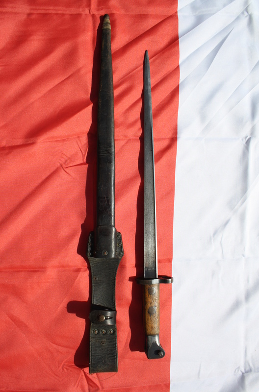

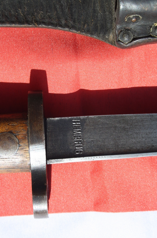

La baïonnette.

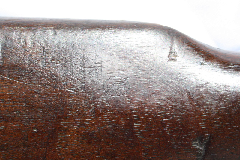

Le macaron "W" sur la crosse semble correspondre à l'initiale du "prince régnant" en Hollande à l'époque.

GIPEGE a écrit:Le macaron "W" sur la crosse semble correspondre à l'initiale du "prince régnant" en Hollande à l'époque.
Tout à fait probable la souveraine régnante à cette période étant la reine Wilhelmine.

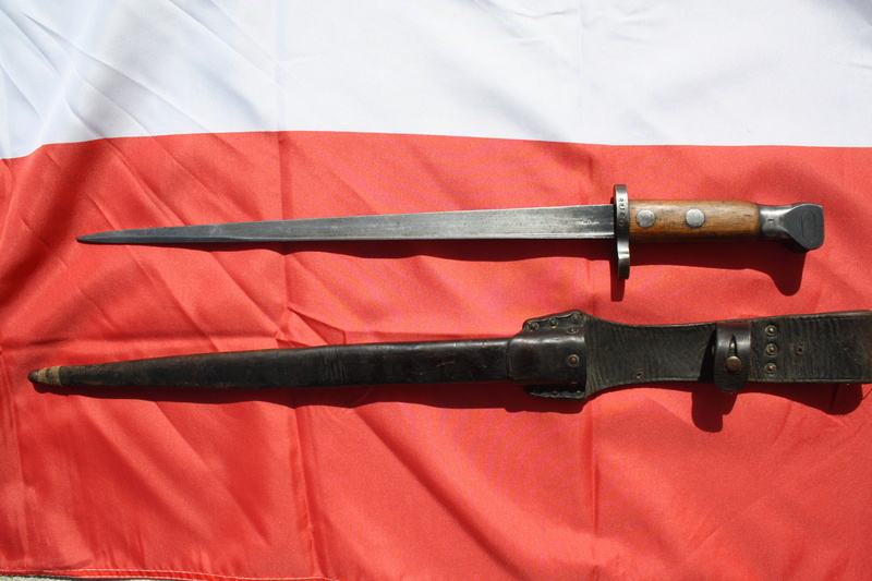

Pour compléter ce sujet trois photos d'une trouvaille faite la semaine dernière.
C'est exactement ça!

Marquages de crosse non identifiés.
La baïonnette.
