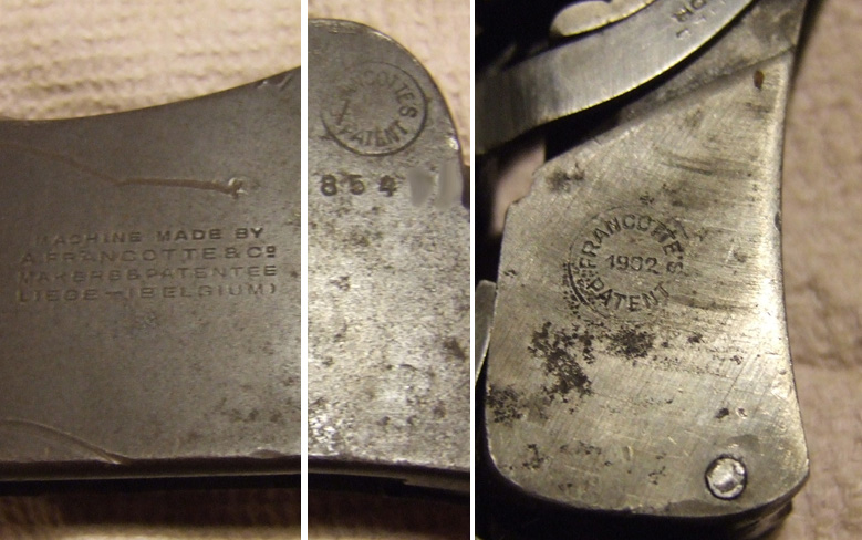

Donc j'ai été chercher cette Francotte post-1900, afin de mieux l'examiner et de prendre quelques photos (ici sommairement remontée). La crosse est plutôt curieuse, on fait difficilement plus moche ! Elle est pourtant assez bien finie et correctement ajustée, avantagée pour droitier ; aucun battant de bretelle, et la plaque de couche est très crédible. Manque la baguette.
Martini Francotte - Page 2 Franco11
Mais pour le macaron daté "après 1900" je me suis trompé !
Car il n'est pas sur la boîte de culasse : il est sur le bloc, donc invisible sans démonter le mécanisme.
Martini Francotte - Page 2 Franco12
Ce serait 1902, aucune confusion n'étant possible avec le n° de série 854xx (flouté car l'objet ne m'appartient pas - et je n'arrive pas à appeler ça "une arme"). Date de fabrication ? Brevet de modification spécifique à cette pièce (le bloc) car les autres macarons "Francotte's licence", sur d'autres pièces, n'ont aucune date en leur centre.
J'avais d'abord pensé à l'ajout du "Francotte's indicator" mais non, la carabine de "freebird" semble déjà l'avoir.
Martini Francotte - Page 2 Franco13
Après un premier nettoyage (nombreux passages d'un écouvillon laiton enduit de savon, débouchant dans un seau d'eau chaude) il s'avère que les dégâts sont curieux, et ne paraissent pas consécutifs à une tentative de rechambrage à la chignole électrique. Ça ne concerne pas la chambre, et s'étale sur plusieurs cm à partir de la prise de rayures : des ondulations en anneaux successifs, dans les creux de rayures, sans altération évidente des cloisons.
Emplombage ? Par exemple suite à de nombreux tirs de 22 dans un canon de 6 mm ?
Car c'est effectivement du 6 mm bosquette : les tests de chambrage des 22 montrent que seule rentre la 22 bosquette, qui présente toutefois un jeu certain dans la chambre (mais pas forcément excessif). Les 22 Short, Long et Long Rifle ne rentrent pas entièrement. Et toutes les balles de 22 s'engagent plus qu'à moitié dans la bouche.
Par contre les balles de 6 mm bosquette butent à la bouche et la cartouche chambre parfaitement, sans aucun jeu.
Il va falloir enlever les anneaux encrassant le canon ; peut-être devrais-je recourir au mercure... Chauffer me semble scabreux, la température de fusion du plomb étant proche du revenu usuel ; quoique, le canon de Lebel était revenu bien plus haut, et ces tubes de 6 mm Flobert n'étaient peut-être même pas trempés...
Après quoi, peut-être un coup d'acide oxalique dans le canon, pour le dérouiller sans risquer de l'user à force de brossages.
Puis sacrifier quelques 6 mm bosquette, mais elles sont si vieilles qu'une détonation serait miraculeuse. Et tout de même tester les 22 bosquette, en fonctionnement et en précision...
Si le culot se comporte bien, sans crever ni gonfler excessivement, il pourrait être amusant de rechercher comment corriger le diamètre trop faible de la balle de 22 (en la remplaçant par une plus grosse, en l'emballant d'un calepin fixé d'une façon ou d'une autre, en la trempant dans une pâte durcissable, etc.).
Je peux conserver le jouet un certain temps, et la saison est propice aux petits travaux près du feu...

il me semble que la version take down est post 1900, tout comme l'indicateur de chargement que l'on retrouve sur les BSA modèle 12
mais je n'en suis pas sur.

Message  freebird Mar 27 Déc 2016, 08:04
oups... foutrebique!
Merci.
en particulier de la photo du dioptre, qui montre comment Auguste le fixait sur la carabine.
Pour revenir rapidement sur l'histoire de la date sur le bloc de la carabine montrée par Verchère, il est effectivement fort probable que le brevet en question soit celui de l'indicateur de chargement interne. Les Francotte fin XIXe ont souvent un indicateur externe assez proche de celui des MH d'origine.
Cela ne change donc en rien la classification du modèle.

Message  Verchère Mer 28 Déc 2016, 02:25
freebird a écrit:... il est effectivement fort probable que le brevet en question soit celui de l'indicateur de chargement interne. ...
La tienne n'a pas le même indicateur ? Et pas de date sur le bloc ?
Au fait, c'est pas un indicateur de chargement, mais simplement d'armement (il sort aussi quand la chambre est vide).
De la belle mécanique, tout de même, qui me rappelle plutôt le R-B Nagant. Et pas du tout les quincailleries belges genre revolver 7 mm à broche (ou mon Snider "de traite").
La version "compétition" était-elle réellement de haut niveau ? D'ailleurs a-t'on gardé des traces aussi anciennes de ce sport, avec noms, armes et scores, du moins en petit calibre ?
Relativement à la munition, une autre idée (éventuellement farfelue) :
coincer une 22 bosquette par 2 lames en demi-lune l'étranglant juste sous le corps cylindrique de la balle (au niveau du sertisage donc), et "bumper" ce qui dépasse pour l'élargir de 0.2 à 0.3 mm. Sans démonter la cartouche, bien sûr.
Nombre de messages : 17997
