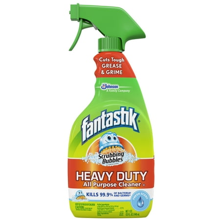

Message  Tourblanche le Mar 29 Nov 2016, 06:31
La soude des uns ...
      ça peut être ....
Na2CO3   le carbonate de sodium  ,     pas évident  ,  le plus probable  ?
 En cristaux ,    ce qu'on appelle en anglais   " lye "  ,  c' est probablement  la lessive St Marc des Français ?    On manipule avec des gants .
NaHCO3    le bicarbonate de soude  .   Je doute que ça dissolve l'huile ?
    La soude caustique  ou  hydroxide de sodium  ,  en version diluée  c' est le Fantastic
 mélangé avec du nitrate de sodium et de l' aluminium ,  c' est le Drano .  C' est
relativement  dangereux à manipuler .   Mais ça dit  " grease cutting action "  .....
    Comme pour les acides ,  mettre la poudre dans l' eau  et pas l'inverse .
     Ne pas mélanger avec d' autres produits .
     et la soude boratée ... c' est relax  .
     Finalement , dans les épicerie de la " Picola Italia " ,on trouve le                               " detersivo San Marco "   mais ce n' est que du détergent  .
     Et moi ?
        J'utiliserais un solvent  Embarassed
