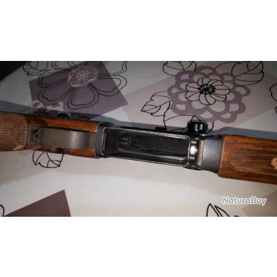

Message  Gilles78 † le Mar 22 Nov 2016, 19:54
Dans cette annonce : http://www.naturabuy.fr/MAS-36-CUSTOMISE-FRF1-item-3542576.html  on voit un MAS36 dont le magasin a été fraisé pour accueillir un chargeur de 49-56. Cet "allègement" des parois du MAS36 se font clairement au détriment de la sécurité puisque le verrouillage arrière du MAS36 fait passer la reprise des efforts au départ du coup par ces parois qui ont été dimensionnées en conséquence.
Des MAS36 bricolés de cette façon ont déjà connu des gros problèmes. Le vendeur contacté a refusé de répondre aux questions précises sur ce point.

Merci de le signaler !
Eh oui,certains ne comprennent toujours pas que cette mécanique soumise à de fortes contraintes a été conçue en bureau d'études par des ingénieurs... No

Une modification visiblement effectuée avec soin par un professionnel à partir d'un boîtier Fournier.
C'est quand même étonnant de la part d'un pro d'avoir éludé ces questions de contraintes sur les flancs du boîtier de culasse.

TioFred a écrit:Une modification visiblement effectuée avec soin par un professionnel à partir d'un boîtier Fournier.
Que ça soit réalisé avec soin ou à l'arrache, le résultat  est le même en termes d'affaiblissement de la résistance des parois. Le jour où le tireur se prendra l'arrière du boitier dans la tronche parce qu'il a tiré des munitions normales au lieu des sous-chargées qui sont seules utilisables dans un tel bricolage, il sera bien inutile de savoir que ça a été "fait avec soin".

Question de néophyte Embarassed  : après ce genre de modification, l'arme n'est-elle pas sensée repasser par un banc d'épreuve ? Suspect

Il me semble que le FRG2 est construit à partir d'un boîtier Mas 36 évidé pour y faire passer un chargeur. Et en plus, si je me souviens bien, le boitier du FRG2 comporte des fraisages d'allègement. Donc si la MAS pratiquait ce genre de montage, je suppose que le Mas 36 peut supporter ce genre de traitement sans affaiblissement anormal.

walker33 a écrit:Il me semble que le FRG2 est construit à partir d'un boîtier Mas 36 évidé pour y faire passer un chargeur. Et en plus, si je me souviens bien, le boitier du FRG2 comporte des fraisages d'allègement. Donc si la MAS pratiquait ce genre de montage, je suppose que le Mas 36 peut supporter ce genre de traitement sans affaiblissement anormal.
Les chargeurs des FRG2 sont spécifique au FRG2. EN EFFET ILS ONT DES CÔTES INFÉRIEURS aux chargeurs des FRF1 et des chargeurs de 49/56. Wink
Merci de l'info. Le FRG2 a également des fraisages d'allègement sur le côté. Maintenant, je ne sais pas dans quelle mesure ils affaiblissent le boîtier.

konopka a écrit:Question de néophyte Embarassed  : après ce genre de modification, l'arme n'est-elle pas sensée repasser par un banc d'épreuve ? Suspect
bonjour à tous.
  le passage au banc d'épreuve est obligatoire pour toutes modifications sur les pièces maitresses de l'arme que se soit culasse, boitier ou changement de canon (même pour un profil et un calibre identique).
 l'énergie cinétique est principalement transmise dans l'axe du canon la ou 'normalement' le boitier n'a pas du être refraisé.
les 1ers Mas 36 modifié 'FRF1' remonte aux années 80 vendu par le HUSSARD certains refraisés d'autre pas.

Il est sûr que ces boîtiers sont "mahouse costos", c'est de l'acier forgé. Mr Fournier faisait sortir (d’après pub d'époque) des 10,5 g en 7mm à 100 mètres au dessus de la "réglo" en 7,5 de seulement 9,3 g (soit 902m/s). (corrigé mon erreur 902 et pas 950m/s je viens de retrouver la doc)
Le cahier des charges du 36, prévoyait de pouvoir tirer en condition de campagne sans dommage pour l'arme (bouchon de terre)
Les chargeurs fr Gx  25x78 Chargeurs FRF1/2 27X85 (chargeur 49-56 similaire) donc si le GIAT (ce ne devait plus être la MAS) à produit un chargeur spécifique, ce n'est pas sans raison) Ici l'intérieur d'un "vrai" (avec pontet a sûreté)
Non pas des fraisage d'allégement, mais un fraisage gommant l'ancien marquage "MAS 36-51", ceux ci ayant été fabriqué avec des boîtiers "de stock".
Les "vrais" sont matriculés à quatre ou cinq chiffre sans lettre série (fonction de la provenance des boîtiers
Ces "montages" ne se rencontre que dans l'AA, en raison d'un besoin de FRF2 à une époque ou il n'y avait plus de boîtier en stock. Relancer une fabrication était impossible, acheter rapidement sur étagère tout aussi impossible.

C'est marrant mais ce sujet revient cycliquement a la surface , modif du MAS36 en FRG ou FRF ( vieux démon).
Modifier un boitier de MAS36 pour en faire un FRG ou FRF engage de grosses modifs du boitier irréversibles, risquant d'affaiblir la résistance du boitier (sous réserve d'avoir encore la fraiseuse et les connaissances qui vont bien)  Idea
beaucoup se sont risqués dans l'aventure pour finir lamentablement au dessus de la cheminée en déco, mais jamais sur le pas de tir Crying or Very sad
De plus une fois la modif de réalisée ce n'est pas pour cela qu'on a la précision , il faudra en général prévoir le changement du canon (exemple pour un GIAT 6 rayures)  Idea
 il est vrai que c'est assez tentant vu de loin puisque le boitier du FRG est très proche du MAS36 ( a utiliser avec des chargeurs FRG).
D'autres ont tenter la sécurité, ne pas toucher au boitier du MAS36, mais plutôt de travailler du coté chargeur en utilisant des 1/2 chargeurs ressoudés de 49/56 ,ça passe très bien dans le boitier du MAS36 sans être obliger de retoucher l'épaisseur des flancs du boitier du MAS36 Idea
Mais ne rêvons pas , tout cela pour finir dans une sombre bidouille , qui ne restera qu'une bidouille.
( Prix final ; Bipied, fut, crosse, canon, usinage éventuel du boitier, lunette, chargeurs, etc.etc  )
