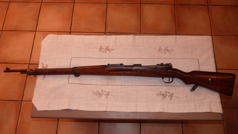

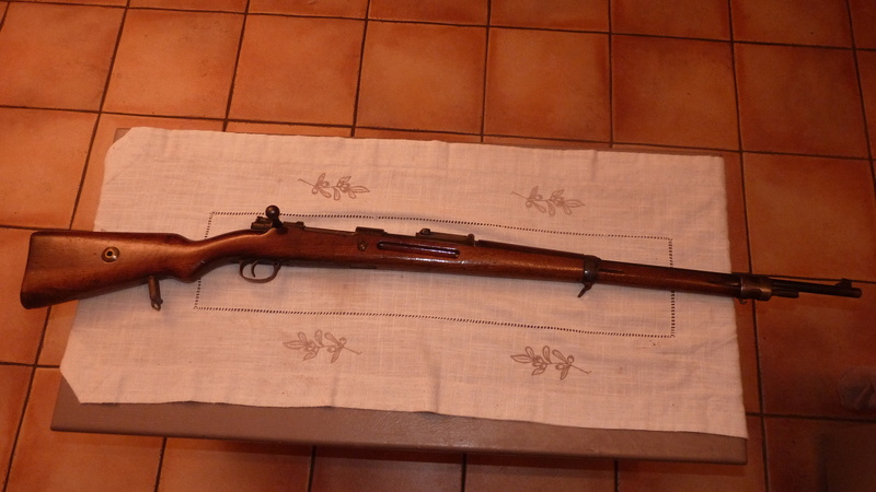

vu ce G98 (pas à moi), dont je ne sais identifier exactement le modèle. Il a une hausse plate, mais a conservé sa culasse droite et son passage de bretelle sous l'arme.

Sauriez vous m'en dire plus sur ce modèle ? G98 reconditionné dans les années 20 ? Mais alors pourquoi n'a-t'il pas le marquages "1920" des armes réutilisées Reichwehr ?

Salut
modèle dit de transition, reconditionné dans les années 1935, normalement le support de hausse est estampillé S/42G sur son coté droit

oui modèle de transition également appelé G98M outre atlantique modifié sous la république de weimar , hausse plate comme l'a dit droulz grenadière large , culasse levier droit ( celle du G98 d'origine ) si au numéro , souvent un "H" de weimar sur la joue de crosse et parfois canon remplacé voilà pour les principales caractéristiques , en tous cas celui ci a l'air en bon état . c'est une pièce intéressante .

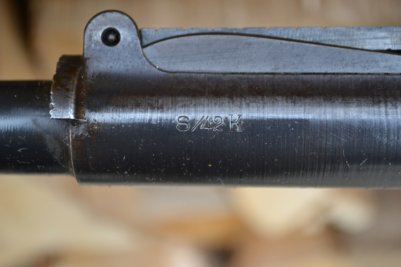

je suis retourné le voir, j'en ai profité pour le démonter et faire des photos des différents marquages :

Comme vous pouvez le voir, il n'est pas aux numéros, mais les pièces ayant un numéro différent semble bien provenir d'un G98 modifié également (grenadière large, et culasse bronzée).

Message  toulon44 le Dim 27 Nov 2016, 19:22
bonsoir
quel numéro la culasse ? 6000 ? si oui mix de deux 98M avec un canon certainement remplacé lors du reconditionnement (police différente du boitier )  pas d'autres marquages sur le canon ?

non, la culasse a encore un numéro différent... Mais c'est bien une culasse de G98 qui a été bronzé, et c'est du bronzage d'origine, pas du Cartry ou "canon noir", avec traces d'usures qui montrent une longue utilisation. Remonter un K98k avec des pièces diverses c'est facile, mais un G98M avec que des bonnes pièces, ça l'est déjà beaucoup moins.

Message  oxi81 le Lun 28 Nov 2016, 12:00
Lestat a écrit:
G98 hausse plate (ajout photos marquages) Dsc_0319
S/42K = reconditionnement usine Mauser en 1934
(S/42G aurait indiqué la date de 1935).
Pour le bronzage de la culasse, oui il a l'air d'origine, mais d'origine du reconditionnement. D'origine WW1, elle était blanche.

Message  Lestat le Lun 28 Nov 2016, 12:28
oxi81 a écrit:
Merci pour cette info.
Oui, quand je dis bronzage d'origine, je parle du reconditionnement et non de la fabrication. Mais se qui me m'interpelle, c'est que quelqu'un ai réussis a trouver des pièces de G98 modifié pour compléter celui là. A moins que cela date du reconditionnement ? (mais cela m'étonnerais, vu comment les teutons sont pointilleux avec les numéros et marquages).

Message  oxi81 le Lun 28 Nov 2016, 12:41
Ou un petit malin qui a reconstruit un Gew98M avec deux Gew98M en prenant les meilleures pièces des deux... par exemple si l'un des deux avaient des pièces oxydées et si l'autre était neutralisé Wink
