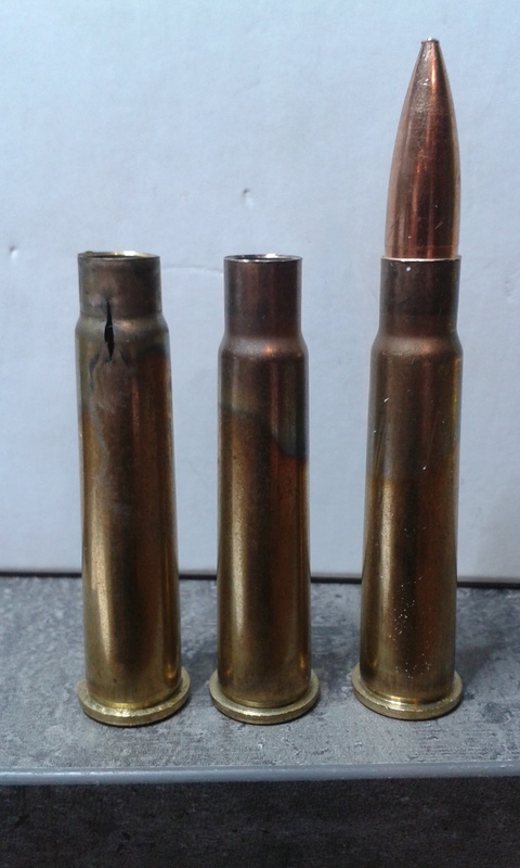

Message  jeanhulk le Mar 06 Déc 2016, 20:45
bonsoir suite a ces déconvenues j ai regardé les douilles apres une premiere utilisation! ce sont des balles maufacturées!!
voici le resultat Sad
303 sporting - Page 2 20161210
303 sporting - Page 2 20161211
303 sporting - Page 2 20161212
a gauche celle tirée au centre une neuve et a droite une manu prete a etre "consommée!
303 sporting - Page 2 20161213
remarquez comment l epaulement et remonté!!! presque 2mm Shocked
pourriez vous m expliquer pourquoi et comment je dois y remedier svp car entre ma securité et le prix des douilles en 303 sporting Sad Sad Sad
merci de vos reponses
jean luc

Message  joselito le Mar 06 Déc 2016, 21:01
Slt Jean Luc,
est tu sûr  que ce soit des manufacturées car vu les Toff's , on a l' impression d' un recuit ........scratch
Nombre de messages : 12579

Message  jeanhulk le Mar 06 Déc 2016, 21:40
joselito a écrit:Slt Jean Luc,
salut dom, oui ce sont des manuf de chez n.....o et on voit bien effctivement le recuit

Message  joselito le Mar 06 Déc 2016, 21:58
Je pense que tu devrais y retourner et expliquer la chose avant un éventuel accident de Tir.....rasta

Message  cro24 le Mar 06 Déc 2016, 22:41
Epaulement remonté de 2mm au tir: sachant que  la "théorie" du .303 sporting est un racourcissement en vissant le canon
de 2 tours qui ramène la longueur de l'étuis de 57mm à 53, ici c'est comme si un tour était resté derrière la porte, si on peut
dire. Je n'ai plus souvenir mais si l'arme vient de chez un particulier, démonte toutes tes cartouches et fait un fire forming
avec un bouchon et de la A0 ou équivalente et ensuite tu pourras tirer ces étuis à charge normale. Le truc c'est que il va te
falloir faire ou refaire un jeu d'outil adapté à la longueur de ton, nouveau, corps d'étui pour ne plus avoir ce genre de déboires
ou comme le propose dans un autre post Verchère: mettre une rondelle au dessus du shell holder pour compenser les 2mm
manquants. Un peu rageant mais l'ancien proprio devait être parfaitement au courant ....
En attendant gaffe de ne pas exposer un "morceau" de main ou poignet en face du trou d'évent sur la gauche du boitier face au
droit du passage d'extracteur.

Message  Verchère le Mer 07 Déc 2016, 01:27
Certes, le calibre d'origine c'est plus simple.
Le rechambré en calibre "standard" l'est déjà un peu moins...
Mais ici, on dirait bien un "wildcat" non répertorié ! Passé à St Etienne ? Dûment estampillé "303 Sporting" ?
Ou bricolage perso (mal compris) ?
En tous cas c'est pas ingérable, mais effectivement plus complexe.

Message  lu1900 le Mer 07 Déc 2016, 01:32
Fait plus cartry que sporting ton calibre .....
Nombre de messages : 7353

Message  joselito le Mer 07 Déc 2016, 08:12
Le problème est que ces étuis viennent d'un armurier du coin et vendu pour du 303 Sporting..... 303 sporting - Page 2 564576

Message  jeanhulk le Mer 07 Déc 2016, 19:02
joselito a écrit:Le problème est que ces étuis viennent d'un armurier du coin et vendu pour du 303 Sporting..... 303 sporting - Page 2 564576
j ai plus de doute sur l arme que sur les douilles et cartouches Sad
pour verchere oui il est passé a st etienne, j ai meme le certif et il est ecrit sur l arme sporting mais au stylo electrique!

Message  cro24 le Mer 07 Déc 2016, 19:19
Vu la bobine des étuis tirés c'est très étonnant que Saint Etienne ait laissé passer une arme qui produise
pareille "œuvre" d'art.
J'ai vu ma Martini-Bonnehill refusée par Saint Etienne et l'étui qu'elle avait produit: rien à voir avec les
tiens même si la "prise" de chambre n'était pas très "académique" puisque il y avait un défaut de feuillure
par gonflement de l'épaisseur du bourrelet.. La cartouche d'épreuve à la charge tout sauf anémique aurait
au minimum eu la tête de tes étuis actuels.
C'est à se demander si les documents et marquages sont bien ceux du banc ou ceux d'un atelier "pakistanais"....

Message  jeanhulk le Mer 07 Déc 2016, 20:16
cro24 a écrit:Vu la bobine des étuis tirés c'est très étonnant que Saint Etienne ait laissé passer une arme qui produise
je suis d accord avec toi
que dois je faire alors? Sad

cro24 a écrit:Vu la bobine des étuis tirés c'est étonnant que Saint Etienne ait laissé passer une arme qui produise
Retournes voir Léopold et explique lui le problème..........Question

pour les copains que ca interresse voici quelques mesures prises sur les douilles (c est une moyenne faite sur plusieurs de celle ci):
          CIP     NEUVES     TIREES
L1      41.85    OK             44.70     = +2.85mm
L2      44.39    ok              46.30     = +1.91
L3      52.82    52.70          52.70
voila bonne soirée a tous
jluc
