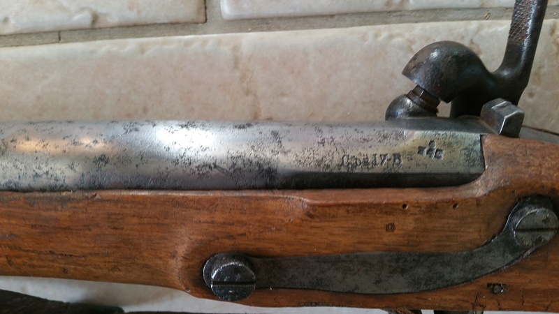

Ce qui me surprend, c'est l'absence de marquage 1822 tbis ( et pourtant le canon me semble rayé) sur l'arrière du canon et le pontet qui est fait en une seule pièce ( jamais vu). Beaucoup de marquages d'arsenal un peu partout. La platine n'a aucun marquage. Je ne suis pas du tout connaisseur en la matière.

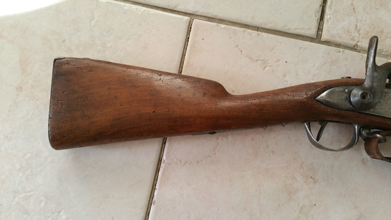

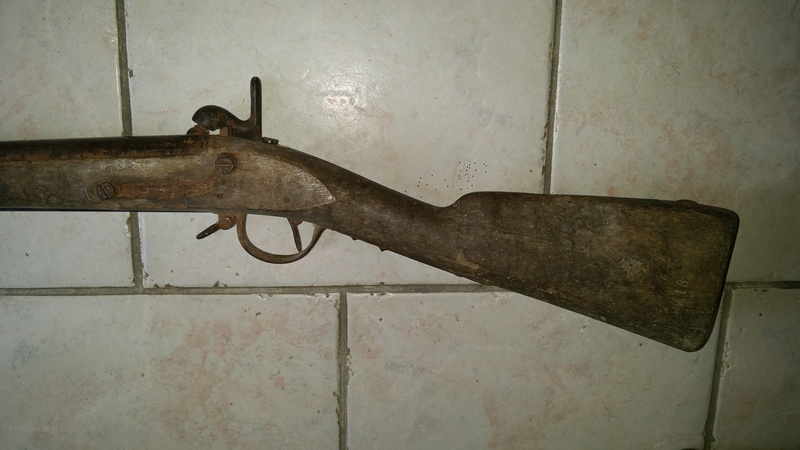

État d'origine :

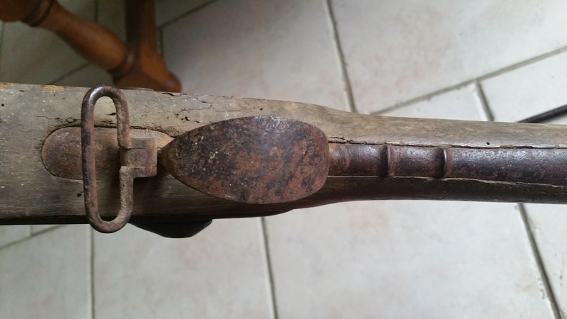

Le démontage et début de restauration :

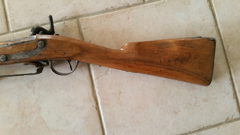

Suite de la restauration.
Après quelques à frotter le métal, à reboucher les trous de vers et à suer un poil, voilà le résultat qui n'est pas vilain. Il a repris une deuxième jeunesse.
Après traitement des bois, j'ai donc rebouché les trous avec du liant/sciure puis teinté le tout ( chêne foncé, ça rend pas mal). Une couche de fond dur puis de la cire à boucher ( encaustique) pour la finition. Enfin, une dernière couche de cire d'abeille incolore pour la finition.
Voilà ce que ca rend :

Ca y est, notre grand-père a rejoint son petit frère sur le mur. Il a maintenant une fière allure. J'aimerais un jour le faire parler :)

Trés beau travail ,et trés beau résultat !! Very Happy
Ta technique sur le rebouchage des trous et gnons m’intéresse particulièrement .J'ai une monture de Lebel qui a un peu souffert des petites bêtes et quelques gnons biens marqués (éraflures profondes ) (André si tu me lis ,c'est de ton ancêtre que je veux parler  )
Qu'appelles tu liant /sciure ? Colle blanche et sciure ? Quelle sciure de quel bois ? Comment prépares tu le mélange ? Re broyes tu la sciure ?

Le liant, c'est le terme professionnel qu'on utilise. C est un liquide transparent à odeur très forte ( polyuréthane, produit de la firme Synthilor) qu'on utilise pour fabriquer une espèce de pâte à bois " maison". J'utilise de la sciure de ponçage ( presque de la poussière de bois en fait), que je mélange au liant. Ca fait une pâte qui devient très dure et qu'il faut vite travailler car ça sèche à la vitesse grand V. On rebouche en faisant bien pénétrer la matière ( on peut la rendre plus ou moins liquide). Une fois sèche, ca devient très dur, aussi dur que du bois ( on peut même remplacer de la matière trop abimée. On peut le poncer mais le résultat( grain) dépend de la finesse de la poudre de bois. On utilise l'essence correspondante si possible pour obtenir le meilleur résultat. ici, j'ai fait la finition avec de la pâte à bois du commerce. Le résultat est correct.

Effectivement, il a conservé sa joue de crosse, qui disparait très souvent lors des reconditionnements avec changement de bois. Je pense que le mien a peut être une origine militaire ( vu certains marquages et le vestige du macaron de crosse). Il a peut être été réutilisé par la Garde Nationale comme très souvent. Pas de marquage 1822 Tbis, bizarre.

Concernant le travail des parties métalliques, la rouille n'était pas profonde sur mon exemplaire. C'était presque de la fleur de rouille, d'autant que l'acier de ce fusil est extrêmement dur. Je ne voulais pas le dénaturer en meulant ou en polissant à la machine. J'ai donc pris mon mal en patience et j'ai utilisé une brosse métallique sur perceuse pour enlever le plus gros ( en faisant gaffe de ne pas trop creuser le métal, ce qui est le défaut des brosses métalliques). Une fois le travail dégrossi, c'est parti par un polissage main au 200 puis 600 avec lubrifiant ( papier de verre pour carrosserie). Le rendu est sympa. Ensuite, je passe un produit genre"mirror" pour une finition sympa et une protection contre la corrosion.
J'ai pu ainsi préserver un aspect pouvant rappeler celui d'origine ( sans marque d'usinage ou de polissage machine et les poinçons ( très nombreux..). On peut avoir un meilleur résultat mais il aurait fallu enlever plus de métal sur les parties plus attaquées.
