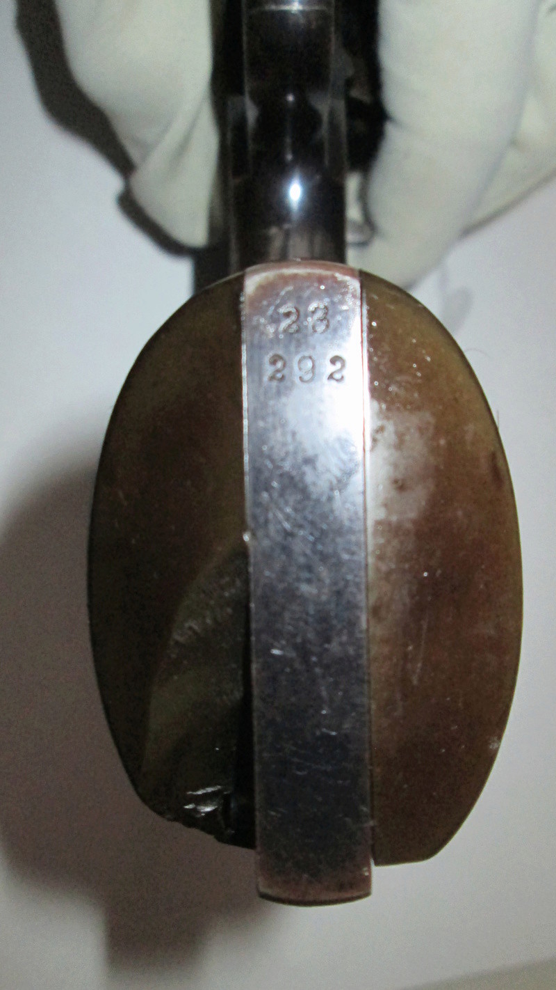

Cet exemplaire date de 1892 et porte le n°23 292. Ce numéro est important car les armes de ce modèle (1889) comprises entre les n° 23 000 et 30 XXX sont porteuses de caractéristiques précises. Ces armes furent produites entre décembre 1892 et janvier 1894. Notre arme est donc le 292e exemplaires de cette série d’environs 7 000 revolvers.

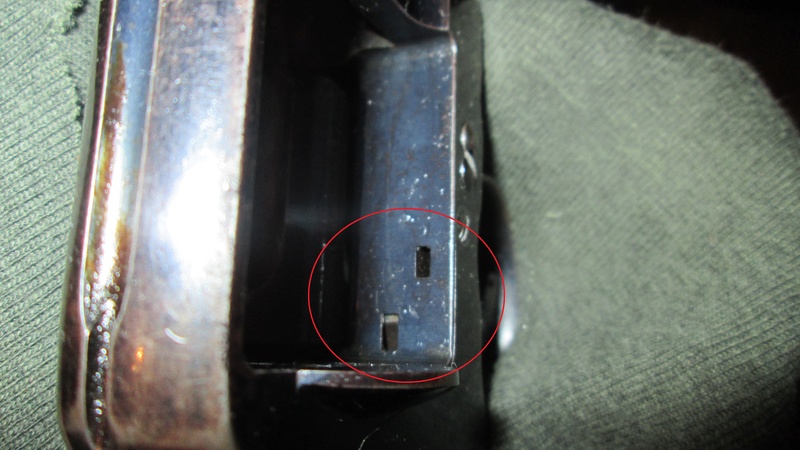

En effet, à partir du n° 23 000, Colt utilisa les carcasses du revolver modèle 1892 (et donc les plaques de recouvrement de 1892) pour assembler les derniers modèles de New Navy model 1889 proposés à la vente, tout en continuant à utiliser les autres pièces du modèle 1889.
Ainsi ce modèle est identifiable aux détails suivants :
-plaque de recouvrement de 1892 :
-carcasse de 1892 identifiable  aux "cylinder lock" et "cylinder stop"
Le reste de l’arme reprend les caractéristiques des modèles 1889 de la série des 10 000 à 23 000, à savoir :
-un numéro de série  du format :
                XX
               XXX

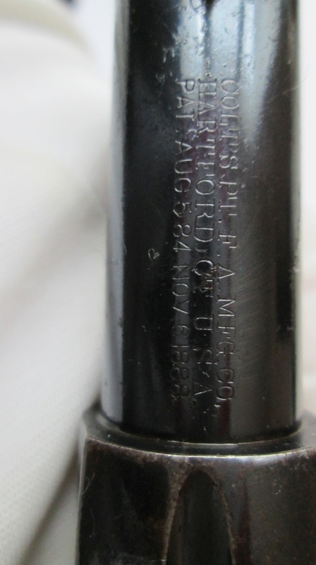

-un patent du type :
COLT’S PT F.A MFG. CO.
HARTDFORD CT. U.S.A.
PAT . AUG.5.84. NOV.6.1888
Situé sur le dessus du canon et sur trois lignes.
