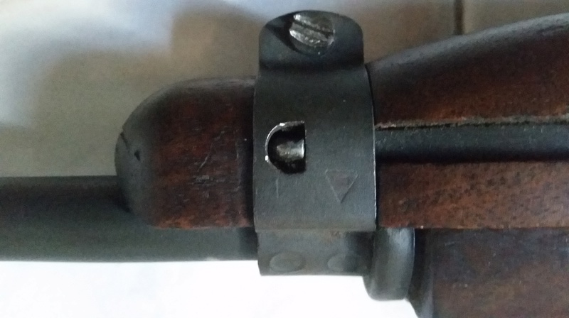

Ci dessous photos de l embouchoir et poussoir

OK pour ces pièces ... Wink
L'embouchoir, ou plutôt la grenadière, porte un marquage attribué à Packard Mfg. Co., Indianapolis.(voir au bas du message)
S'il te prend l'envie de connaître, pour le fun, les fabricants des composants et leur type précis, mets la bête en pièces et montre-nous ses entrailles (ou donne les marquages, si faire les photos te paraît fastidieux), tu sauras tout !
... j'aime bien fouiller dans ma doc ... qui est assez fournie ... study
Je peux déjà te dire, sans l'avoir vu, que le logo "Inland" présent sur la face droite du boîtier de mécanisme est tourné 1/4 de tour à gauche ...
La forme de ce logo n'est pas tarabiscotée par hasard, c'est celle de la façade du bâtiment d'origine de l'usine de Dayton, Ohio, portant le n° 1 et appelé "building des frères Wright", qui y construisirent le DH-4, seul avion US de la WW1 !
L'usine, construite en 1910, fut achetée par General Motors en 1919.
USM1 Cal30M1 Renseignements Historique 1zexouq
Cette forme fut également donnée aux badges des ouvriers :
USM1 Cal30M1 Renseignements Historique Depgtv
... c'est un aperçu ... USM1 Cal30M1 Renseignements Historique 72113
J'ai édité après identification de ce marquage : le logo ne représente pas les lettres "PI", mais "AS" :
USM1 Cal30M1 Renseignements Historique 33bhhfa
Ce marquage est celui de American Swiss Co., à Toledo, Ohio, qui produisit également des pièces marquées "A.I.", à ne pas confondre avec "AI", sans les points, que l'on trouve sur les culasses du sous-traitant Dayton Racquet Co., à Arcanum, Ohio.

Pour RicoRaie, le marquage à regarder est celui figurant sur le bloc contenant le piston, et non la multitude de chiffres, lettres et autres signes figurant sur la partie plate sous le canon, qui sont des marques d'assemblage et de vérification.

feder504 a écrit:
RicoRaie a écrit:Je vais m'atteler à démonter le mécanisme
Elle te semble cohérente donc ma petite M1 ?
Ouaip ...
Pas d'autre n° que le n° de série, sur une M1 ...
Par contre, les pièces détachées sont souvent issues de la sous-traitance et portent un marquage destiné à retrouver le fournisseur d'une éventuelle daube !
Inland ne produisait que 9 pièces de sa carabine (canon/cylindre à gaz et son piston, boîtier, culasse, marteau, verrou de chargeur, boîtier de mécanisme et percuteur) ... qu'il sous-traita souvent !
Compare avec ceux relevés sur la fiche de la plus rapprochée en n° (52685xx), parmi celles qui furent miennes :
- culasse (cylindrique) ......................: 2 O.I. sur le tenon gauche (Monarch Marking Systems, Dayton, Ohio)
- extracteur ....................................: W.I. (Wadsworth Watch Case Co., Dayton, Ky)
- percuteur .....................................: I-I (Inland)
- pièce de manœuvre (6 o'clock).........: PI à l'intérieur, Y  7160091 sur le dessous (Packard Mfg. Co., Indianapolis)
- verrou de chargeur ........................: W.I. (Wadsworth, comme l'extracteur)
- détente ........................................: F.I. (inconnu pour l'instant)
- marteau .......................................: H.I. (Hemphill Co., Pawtucket, R.I.)
- gâchette (avec trou)........................: BI (côté gauche) (B&P Motors, Miamisburg, Ohio)
- guidon .........................................: N (sur le dessus) (Niedner Rifle Corp., Nowagiac, Mich.)
- hausse (réglable emboutie) .............: I.R.CO./7160060 (côté droit) (International Register Co., Chicago, Ill.)
- plaque de recul .............................: DI (Dayton Mold Co., Dayton, Ohio)
- cylindre à gaz (séparé) ...................: I-I (Inland)
Ta crosse est une Overton, garde-main compris (OI)...
Comme tu vois, il y a de quoi faire, pour un chipoteux des marquages comme moi ... Very Happy
... et là, on ne parle pas (encore) des variantes de pièces !!!
Pour la cote, c'est tellement délirant de nos jours, et les gens connaissent si peu les critères, que l'on peut voir tout et n'importe quoi !
... il y aura toujours un couillon pressé qui se ruera sur la première M1 venue pour la payer 1200 €, alors qu'un patient en trouvera une identique pour 600/800 € (et même moins ...). Chacun voit midi à sa porte ...
Dans les années 90, je les achetais 2000 F (300 €) under the coat ............ et j'en avais 23 ...!
En dehors de la rareté, extrêmement complexe à déterminer (34 variantes de rareté !) c'est l'état qui fait le prix, et il dégringole sec quand la rouille s'en mêle !
