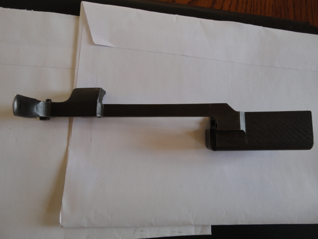

bonjour,
W ou M sur ce levier d'armement de M1 ?
Levier d'armement USM1 Dsc01515
D'avance merci

C'est un "M" ...
S'il n'y a pas d'autre marquage sur la pièce, c'est Monarch Marking Co., un sous-traitant.
Une vue du côté droit (entier) de la pièce permettrait d'en déterminer le type exact.

Merci, je suis en quête d'un levier original pour ma Winchester 1 221 xxx
Ci-après les photos du levier
Levier d'armement USM1 Dsc01518
Levier d'armement USM1 Dsc01519
Levier d'armement USM1 Dsc01520

Message  feder504 le Dim 2 Oct - 19:06
Merci,
Regarde bien sur le fond intérieur de la pièce, car sur les Winchester, on doit trouver un "w" sans empattements (serifs), assez petit et parfois légèrement frappé.
J'en ai eu une avec un levier de sous-traitance "M", plus le w".
À première vue, la largeur de "l'arm joint" (partie joignant le "U" au levier) est sans doute de 9/16" sur ta pièce.
C'est donc un "type III", correct pour un n° 1221xxx, mais un type II (arm joint étroit, de 7/32") peut faire l'affaire, car utilisé jusqu'à la fin du premier block ...

Message  pat1892 le Lun 3 Oct - 7:01
Levier d'armement USM1 3361380237
J'ai effectivement trouvé un W frappé au fond de la pièce camouflé par un peu de vielle crasse. Merci car je ne serais jamais aller le chercher là
Levier d'armement USM1 Dsc01521
La journée commence bien.
