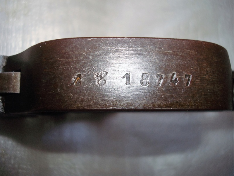

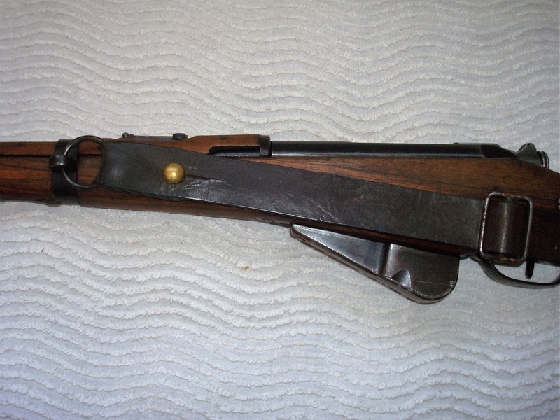

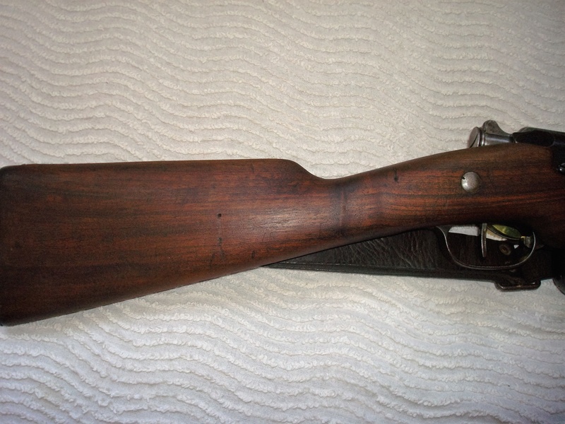

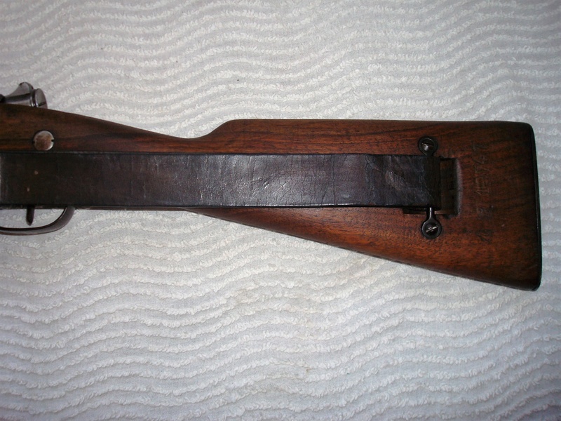

je me permets de faire appel aux connaisseurs, j'ai rentré dernièrement un Berthier, calibre d'origine et j'aimerais savoir ce vous en pensez, mono matricule, coté gauche canon/culasse, culasse mobile + 2 derniers chiffres sur la partie avant, crosse, et pontet, le canon est miroir de chez miroir, sa sangle d'origine, j'ai remarqué que c'est un MA C 1919, alors que les numéros sont précédés de lettre A S,
d'avance merçi, vos remarques me seront précieuses,

Message  joselito le Jeu 29 Sep 2016, 18:05
une petite   au passage serait la Bienvenue......

Message  toulon44 le Jeu 29 Sep 2016, 18:21
bonjour
 pour moi tout bon et beau
Nombre de messages : 1222
Re: mousqueton Berthier
Message  julio62 le Jeu 29 Sep 2016, 18:30
le matricule est A E et pour moi il est aussi tout bon
belle acquisition

Message  toulon44 le Jeu 29 Sep 2016, 18:45
resalut
peut on avoir une vue du boitier côté gauche il me semble que c'est un St ETIENNE mais ....
merci

Message  pat1892 le Jeu 29 Sep 2016, 19:14
Il a été modifié "N", il ne vaut donc plus rien, ou presque, direction poubelle, la mienne de préférence  clown
Bonne pioche et bons tirs

Message  jano le Jeu 29 Sep 2016, 19:55
Bonsoir à vous tous
grand merçi, je suis soulagé, craignant tomber sur un vrai-faux et des numéros refaits, pour Toulon 44 sur le coté c'est bien St Etienne Mle M16,
dès que possible je vais commencer par recharger des tirs réduits, les belles flammes ce sera pour plus tard,
bonne soirée et encore merçi,
jean.

Message  HELIX le Jeu 29 Sep 2016, 20:06
Il me semble également tout bon , je n'ai rien relevé qui me chiffonne .
