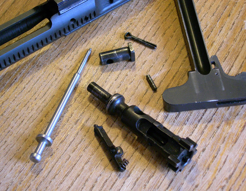

Un p'tit jeune de mon club a eu l'occasion d'acquérir dans de très bonnes conditions ( 500€) un très beau Colt AR15. L'arme est apparement en parfait état et sort de quelques années de stockage. Elle lui a été livré avec 2 chargeurs de 20 coups et un de 30 ( marque Colt)
J'ai assisté le jeune homme hier dans ses premiers émois Very Happy et.....ses premières déceptions... Sad
En effet, l'arme est sujette à des enrayages. En fait, un défaut d'alimentation. A l'armement la culasse n'accroche par la cartouche et vient donc se coincer en recouvrement de celle-ci. Idem lors du cycle semi-automatique.
Munitions: Wolf
l'arme n'a pas été nettoyée et est très, très "sèche".
Les chargeurs itou et grincent pas mal!
Ils ont été chargés avec 3 cartouches puis 12: même phénomène.
Personellement, je pense à un problème de chargeurs ( grippés, ressort HS,etc.) et estime qu'un bon démontage/nettoyage/ graissage de l'ensemble devrait suffir. Question
Quel est votre disgnostic?

Apparemment,l 'arme et les chargeurs semblent nécessiter un nettoyage complet,suivi d'une lubrification des parties en mouvement avec un produit adapté.
Les grincements de protestation que tu as ouïs suggérent cette solution.
C 'est du moins une précaution à prendre afin de procéder par élimination pour déterminer la ou les causes de ces dysfonctionnements.
Il existe cependant deux écoles : Ceux qui graissent,et ceux qui ne le font pas,ou peu.
Avant toute chose,il est TRES important de bien vérifier que les trois segments d' étanchéité sur la culasse ne soient PAS alignés,car leur alignement motive des pertes de gaz,et des enrayages dûs au fait que le transporteur ne recule pas suffisamment pour éjecter la douille tirée,et bloque donc un étui vide sur une cartouche pleine.
A mon avis,les pièces mobiles doivent ensuite être légèrement lubrifiées avec une huile ad hoc :je pense au Militec de BGM, (qui convient aussi pour l 'intérieur des canons),ou au CLP Break Free.

1ère chose à fait : jeter les cartouches Wolf (étui acier je suppose) dans un fourré, et prendre de vraies cartouches... old a noter que l'usage de cartouches à étui acier dans les AR15 peut causer des dommages à l'arme (voir article dans le "Cibles" Hors Série "TAR" de cette année).
Seconde chose à faire : nettoyage du pétard de fond en combre, et lubrification généreuse (WD40 ou Break Free) de l'ensemble mobile... old

Tout se qui est dit est juste, notamment l'huilage.
Mais ne pas négliger les chargeurs aux lèvres en tole fine, qui lors de chocs se déforment facilement et causent des incidents d'introduction à répétition...

L'AR15 n'aime pas qu'elle soit trop sèche. Personnellement j'utilise de la graisse cuivrée (celle qu'on utilise pour visser les bougies dans une tête de culasse de moteur) pour les pièces mobiles qui sont en contact avec les gaz brulants:

Petit retour d'information suite à vos nombreuses réponses dont je vous remercie vivement :kodamaître:
Muni de la notice de démontage complet de l'AR15, j'ai passé un samedi après-midi en tant que sergent instructeur avec l'heureux propriétaire de cette belle arme.
Article 1: une arme qui fonctionne bien est une arme propre! Démontage complet! Trempage de toutes les pièces dans un bac rempli d'essence F! Passage de diverses brosses partout, partout ( on ne voyait plus le fond de la cuvette! affraid )
article 2 : un bon canon est un canon propre! Un demi flacon de Robla et une centaine de patchs plus tard, c'est le cas. ( merci à l'ancien proprio :albino: )
article 3 : une SA qui actionne bien est bien lubrifiée! : enduction ( sans excès!) des pièces mobiles à l'Automattenfett suisse :kodamaître: :kodamaître:
article 4 : une arme ne tire bien qu'avec une bonne munition: élimination des Wolf. rechargement correct de 200 cartouches. Le groupement se resserre au bout d'une cinquantaine de tir. Le reste des tirs s'effectue avec une précision redoutable et constante et sans aucune incident de tir!
Merci old fellows!

En effet ne pas utiliser de cartouches à étuis acier ans les ar15. L'extracteur n'aime pas du tout.
sagara
Nombre de messages : 537
Age : 29
Re: Colt AR15 : enrayage
Message  gégé95 le Sam 07 Juin 2014, 13:00
Je confirme ce qui précède: dans le mien, j'ai voulu tester avec le mécanisme sec de chez sec: enrayage à tous les coups.
