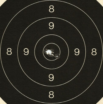

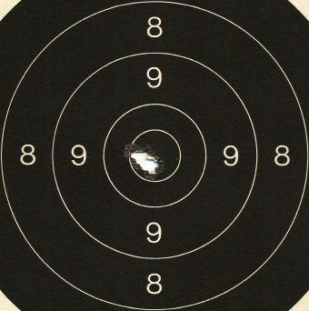

Voici les deux meilleurs groupements à 50m. Les charges sont tres proches : 0.03 grammes les separes.
Sur le second carton la balle à droite est annoncée.
K31 et RS50 RS50_2_63
K31 et RS50 RS50_2_66
Avec ces deux cartons, le job est fait c'est à dire que je suis sous la mouche à 50m condition sine qua none pour esperer tenir le 10 à 200m

je suis émerveillé par tes groupements...sur 10 coups à 50m , 200 et 300   ne cherche plus ....c'est magique .
je te félicite

La RS 50 est un tantinet moins vive que la N 140.
Elle est pile poil l'équivalent de l'excellente TU 5000.
Mais elle surtout moins sensible aux variations de temperature que la N140.
A la vue de tes groupements,ne cherche pas plus loin,et fais tes tests à 200m et 300m avec cette recette.
Je ne vois pas comment ils pourraient etre mauvais.
Pour une arme militaire de troupe,c'est superbe !!!!'salut

3008nato a écrit:je suis émerveillé par tes groupements...sur 10 coups à 50m , 200 et 300   ne cherche plus ....c'est magique .
je te félicite
c est sur qu'il y a 10 impacts ? Shocked
je te félicite
Non il y a 5 impacts par carton

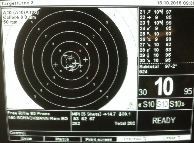

Le couple RS50 et 155 grains Lapua a l'air de pas trop mal tourner
Derniere serie de mon match ISR au GP France à Versailles à 300m
K31 et RS50 RS50_GPrixTar
Les deux premieres sont à 93-92 avec sur la premiere deux premiers impacts dans le 8 suite à une mauvaise reprise de position
