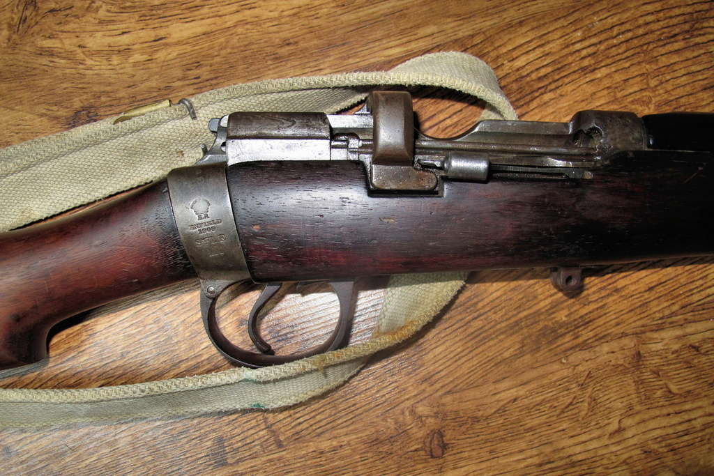

question Merci merci + photos de la bête
Message  Invité le Ven 23 Sep 2016 - 16:10
Un grand merci à Pocomas pour son aide salut
Donc voici les photo de l'engin.
Je pense que je vais finir de le démonter et vous reposter des photos du canon uniquement.J'espere que ce n'est pas le canon qui est tordu, en tous cas pas de trace de chocs ou coup nulle part ??
Bon WE à tous

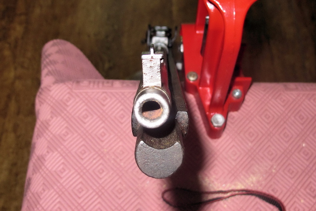

question Re: Lee Enfield N°1 MkIII 1909
Message  HELIX le Ven 23 Sep 2016 - 16:31
Norfolk a écrit:Bonjour à tous,
J'attendais avant de m'inscrire sur ce forum que mon LE soit fin prêt.
J'ai passé de longues heures à le démonter et remettre en état, bien qu'il fut encore assez correct.
Tout allait bien et tout le monde le trouvait nickel.
Je suis donc allé au stand avec et ai commencé à tirer quelques cartouches
Norfolk a écrit:
Désolé mais moi je n'appelle pas ça un canon nickel .
Nombre de messages : 19850
Message  oxi81 le Ven 23 Sep 2016 - 16:51
HELIX a écrit:
Moi non plus. J'appelle ça un canon rouillé.
Quand à ton guidon, je ne sais pas comment c'est monté sur les Lee-Enfield, mais il y a de fortes chances que l'embase soit soudée à l'étain sur le canon.
Il se peut donc que cette soudure ait lâché et que l'embase ait légèrement tourné.
C'est un effet d'optique ou la hausse est, elle aussi, légèrement tordue sur la droite?
Nombre de messages : 6400
Message  Pocomas le Ven 23 Sep 2016 - 16:59
Il a l'air de se balader dans le fut, en plus, ce canon. On dirait qu'il est vrillé  Shocked
Nombre de messages : 15742

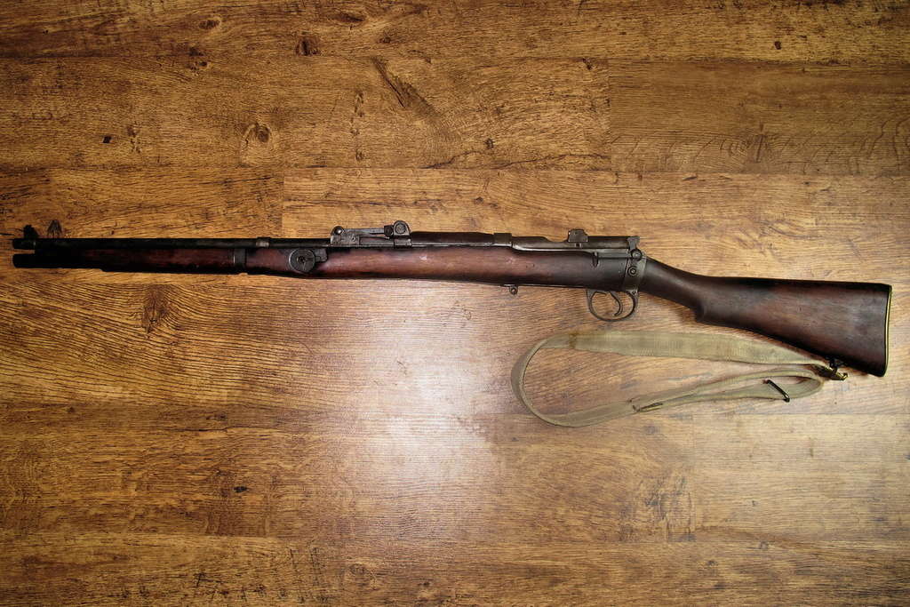

Message  Invité le Ven 23 Sep 2016 - 17:29
c'est la photo qui est surexposée et surcontrastée, et surcolorisée pour mieux comprendre le problème.
En fait il n'est pas rouillé du tout.
D'un autre coté, nickel ou pas, ça ne fait pas avancer le shmilblick Wink , mais merci quand même.
Il ne se balade pas dans le fut, c'est juste qu'il est démonté.
Je demonte complètement le bazard et vous renvoies des images
En voici déjà d'autres Very Happy

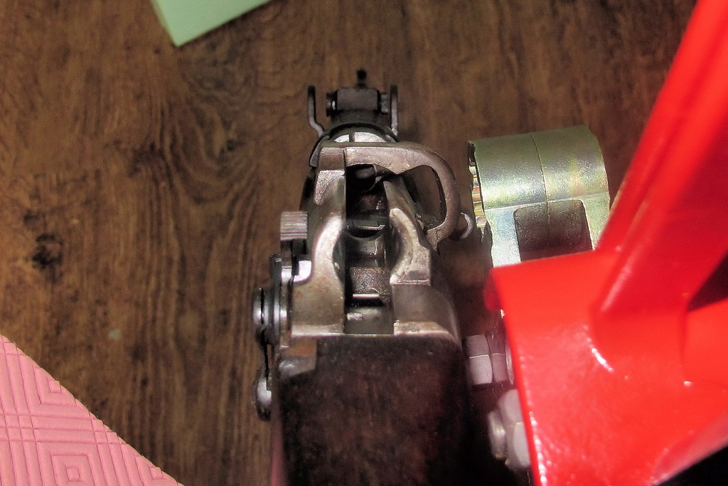

Message  RAPH94 le Ven 23 Sep 2016 - 17:47
Il me semble que le pied de hausse est plié et n'est plus soudé au canon, peux tu relever la planchette de hausse à la verticale?
Vu la photo je pense que non et ça ressemble à une tentative de démontage du canon en prenant le corps de hausse dans un étau ou autre joyeuseté du genre... pale
Le support de guidon ne peux pas être plié vu qu'il est bloqué sur le canon par un goupille transversal.
Peux tu nous faire une photo de la jointure boitier et canon pour voir s'il n'y a pas une amorce de dévissage du canon car là il y a un truc qui cloche ou c'est la perspective des photos qui trompe?!
Vous ne m'aurez jamais vivant !!!!!!!!!!!!!
RAPH94
RAPH94
Nombre de messages : 499
Localisation : 86
Date d'inscription : 28/10/2012
Message  Pocomas le Ven 23 Sep 2016 - 18:06
C'est à ça que je pensais en écrivant "canon vrillé"

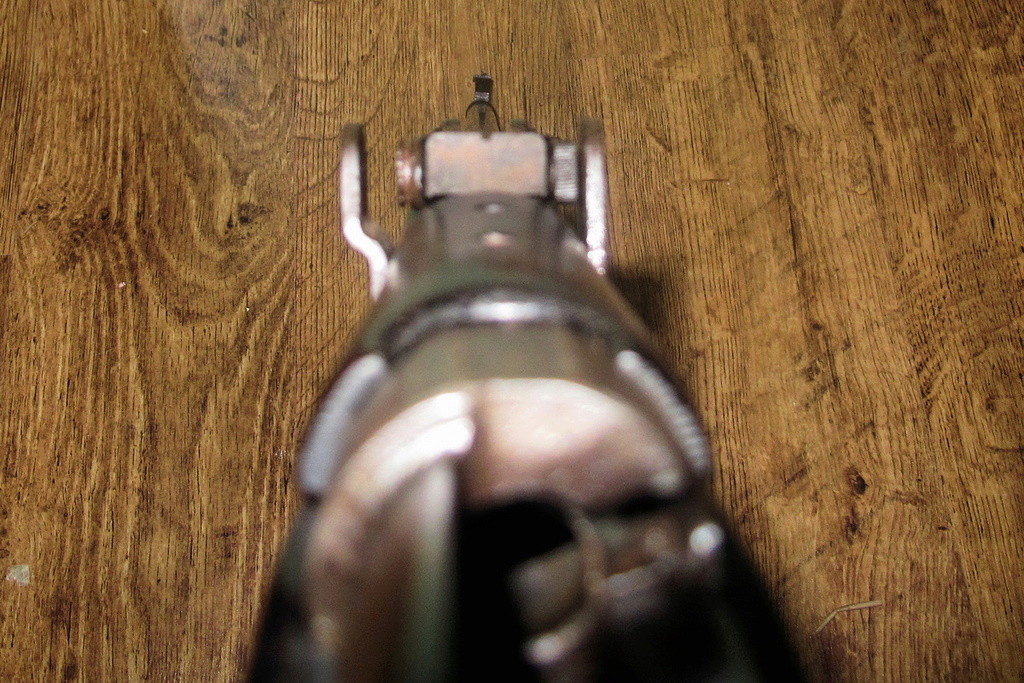

question Canon Lee Enfield N°1 MkIII
Message  Invité le Mar 27 Sep 2016 - 12:49
Il semblerait que ce soit le canon qui soit, pour une raison inconnue, dévissé du bloc de quelques degrés !
Par contre je ne sais pas trop comment le revisser sans abimer l'ensemble.
Si vous avez une idée ou un retour d’expérience, je suis preneur.
Et d'après vous ls pas est vers la gauche ou vers la droite, on ne sais jamais avec nos amis d'outre-manche
Merci d'avance et bonne journée
Ah oui , j'oubliais, ça c'est un canon rouillé salut  :
Message  BrunoUS17 le Mar 27 Sep 2016 - 21:04
Norfolk a écrit:
Là, on voit bien le décalage entre le tonnerre et le canon !
Le méplat sur le canon devrait être aligné sur celui du tonnerre, or on voit bien qu'il y a un décalage sur la droite.
Quant à la hausse, elle est manchonnée sur le canon, ça devrait pouvoir se redresser.
C'est sûrement un très rare modèle "spécial Navy", étudié pour contrer le tangage.
A utiliser à babord quand le navire monte sur la vague, à tribord quand il plonge.
BrunoUS17
BrunoUS17
Nombre de messages : 1306
Message  Nicomidway le Mar 27 Sep 2016 - 21:30
Il n'y a à mon humble avis, pas trente six solution.
L'ensemble doit être mis dans un berceau de décannonage afin de resserrer le canon convenablement/proprement sans fusiller le boitier.
Autrement le risque de torsion ou de déformation du boitier sera trop important mais aussi surtout trop dangereux.
Nombre de messages : 2966
Age : 27
Message  Pocomas le Mar 27 Sep 2016 - 23:31
Nicomidway a écrit:Il n'y a à mon humble avis, pas trente six solution.
Surtout que les boitiers Lee-Enfield ne sont pas les plus rigides ...
