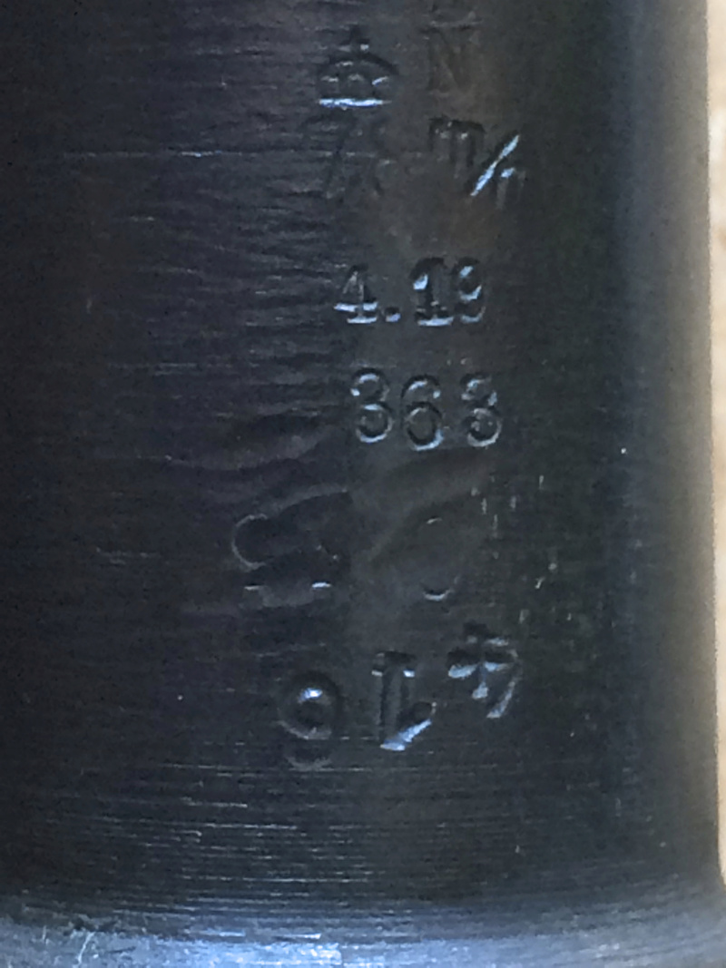

Message  Sunblack le Mer 31 Aoû 2016, 16:42
Une petite trouvaille de grenier...
Si quelqu'un peut me dire ce que c'est... Ne me répondez pas un fusil de chasse, c'est dans le titre tongue
Et, ce que signifient les marquages.
D'avance, merci.

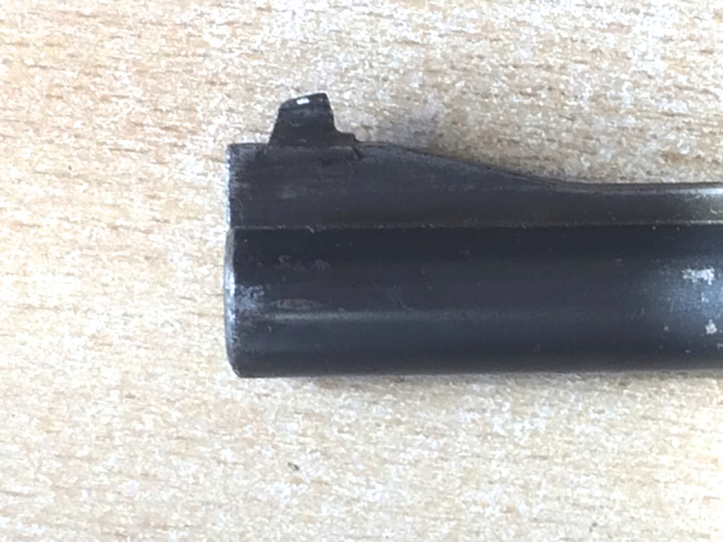

La hausse montée sur queue d'arronde pour un réglage gauche/droite
Le guidon aussi
Je ne pense pas que les étoiles aient une signification, mais dans le doute...
La seule pièce hors canon qui est marquée du numéro de série

Message  EKAERGOS le Mer 31 Aoû 2016, 17:53
D'après "The Standard Directory of Proof Marks" de Gerhard Wirnsberger :
4.19 = Mois+Année du passage au Banc d'Epreuve donc Avril 1919
363  = N° d'enregistrement sur les documents du B.E
7,8mm sous une couronne c'est l'alésage donc en principe le calibre sur les rayures.
Couronne+N couronné+ St mG/14,6 gr= Epreuve à la PSF avec une balle chemisée acier de 14,6 grammes (à noter que dans le bouquin les grammes sont indiqués par "g" et non "gr"
Donc une carabine de chasse certainement en calibre 8x57 "J" au vu de l'alésage étroit
